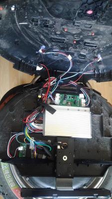

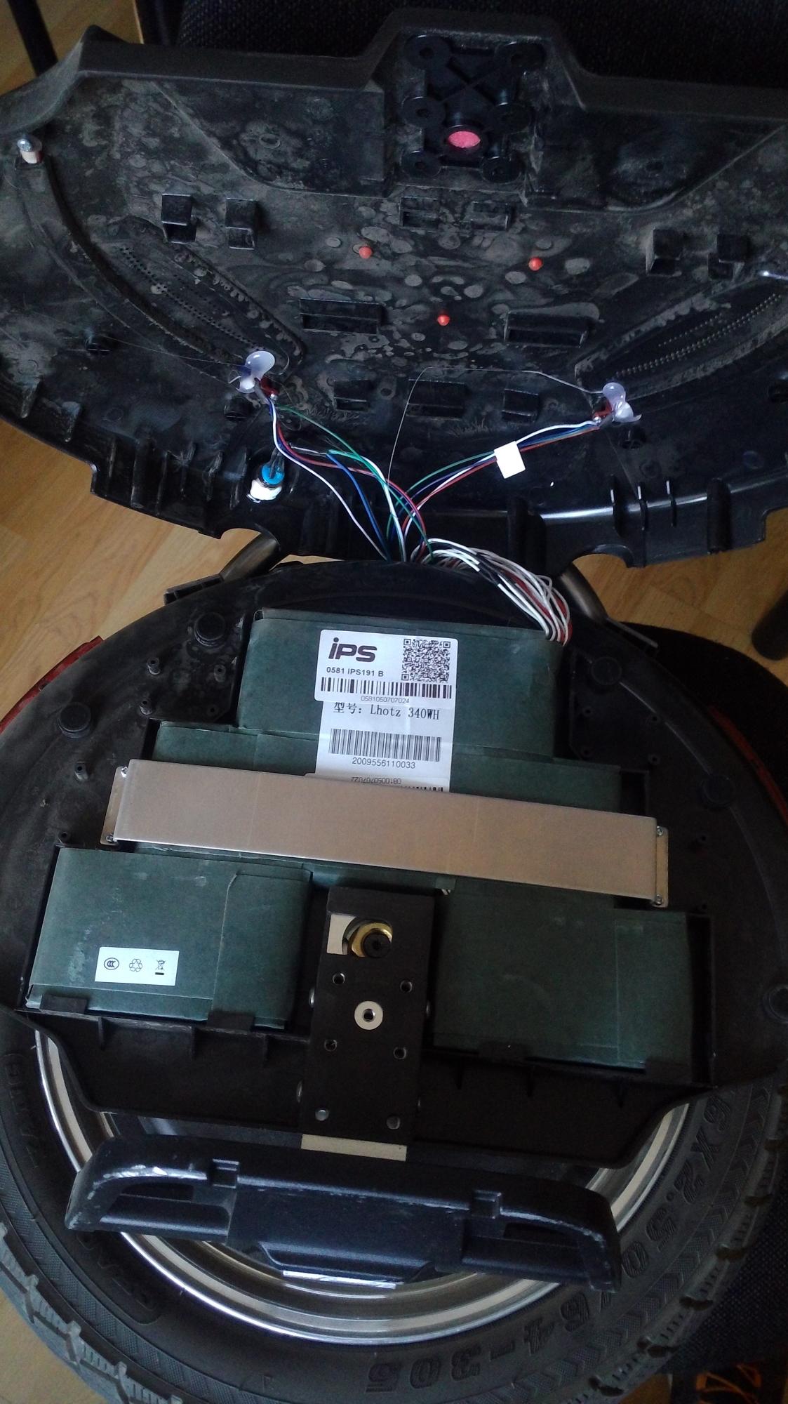

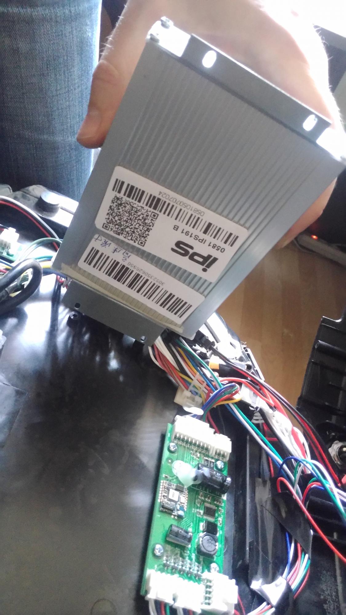

Первый взгляд изнутри на IPS 191 (Lhotz / Shanghai-XIMA)
Внешний корпус с каждой стороны прикручен к стойке педалей шестью винтами, внутренний - ещё четырьмя.
Со стороны разъёма зарядки расположены мозги в алюминиевом корпусе, плата управления подсветкой, бипер и много свободного места.
Сборка внутреннего корпуса и крепление ручки
4-пиновый разъём используется лишь наполовину.  :-)
Обратная сторона (со стороны кнопки включения) набита плотненько. 340WH.

Нда все так же плохо. По качеству и внутрянке бот и солик на две головы выше
WaveCut
А мне норм. Все красиво.
Очень круто! Извечный вопрос, крышки на уплотнениях или опять все в воде и пыли?
(особенно понравилось, что, кажется, ступичные гайки можно затягивать не располовинивая корпус)

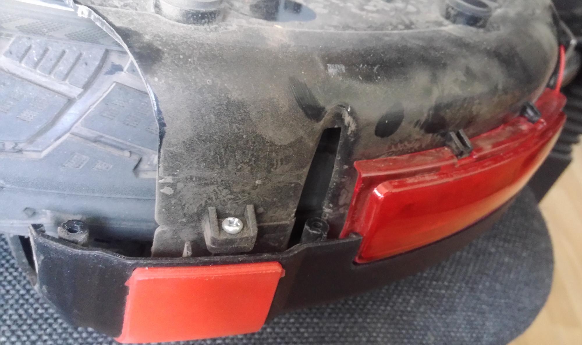

Alex B. Fox
Никаких уплотнителей не заметил. Есть только некое подобие пыльника между электроникой педалью. Более того, на внешнем корпусе есть перфорация.  :bw:
