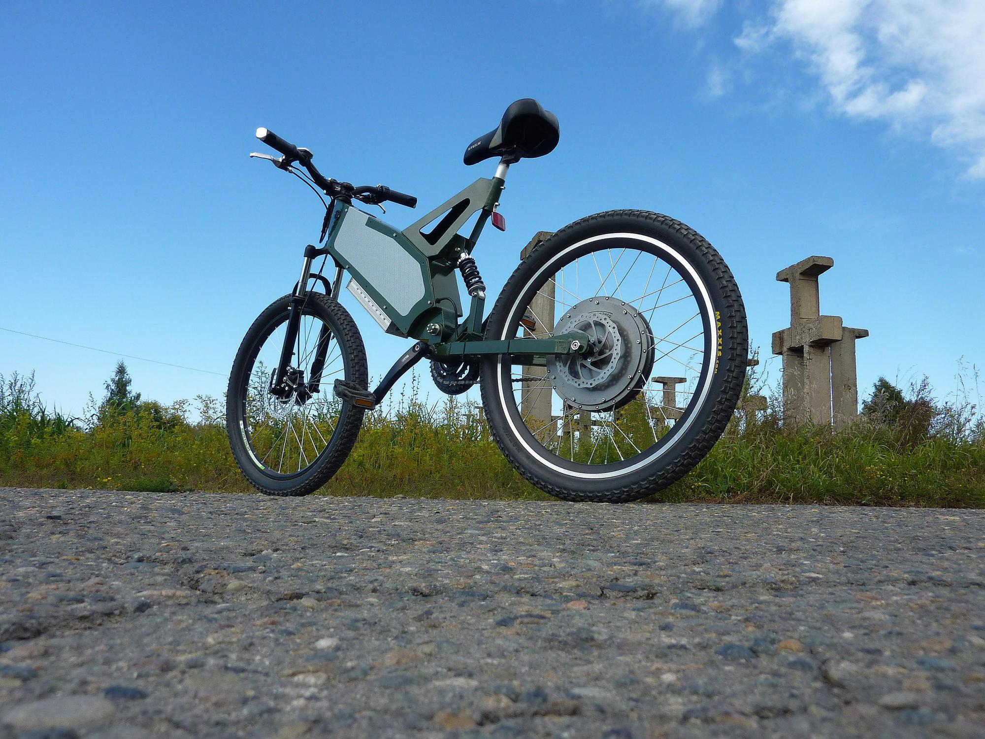

Да, Александр, подъёмы у нас - будь здоров! Волга - 10 метров над уровнем моря, я наверху - примерно 300. Приволжская возвышенность, однако. Раму я купил на барахолке сайта dirt.ru за 17 000 р. вместе с задним амортизатором, только пружина там слабовата, надо будет заменить. Рама мне очень нравится: крепкая, и что очень важно, что задние дропауты у неё не "отверстием", как делают сейчас на даунхильных рамах, а "прорезью". Ширина паза дропаутов 12 мм, а ширина оси мотора - 10 мм, поэтому усилители с плотной посадкой просто необходимы. Я вечером постараюсь сделать фото своих усилителей покрупнее и тогда выложу сюда. Там у меня крепление идёт сначала гайкой, как обычно, а после гайки стоит зажим усилителя. А вообще, даунхильные и фрирайдные рамы Norco 2004 - 2006 года очень хороши, мне очень нравятся :-).

Я поставил MXUS 3000 в раму Norco A-Line 2004 года, там ширина дропаутов 150 мм, поэтому уместилась 7-скоростная трещётка.
Контроллер - Инфинеон 12 Фет, это минимальный контроллер к такому мотору, у меня при поездке по показаниям ваттметра было 45 А.
Мне скорости больше 50 км/ч не надо, зато нужен крутящий момент и рекуперативный тормоз для езды по горам.
Хороший мотор, только надо бы усилить фазные провода, а то всё-таки греются на очень крутом подъёме, тем более в жару. Сделаю так: обрежу коротко выходящие из мотора фазные провода и заменю их на 8 АВГ.
Дропауты при установке мотора надо обязательно усиливать(!), я поставил с двух сторон самодельные зажимные усилители из уголков и стальных пластин с хомутами.
Батарея сейчас у меня стоит  18S1P из Хедвеев 38120 (около 60 В), но они всё-таки греются, если с них долго снимать токи больше 2С.
Чтобы гонять на этом моторе больше 60 км/ч, то ему, наверное, хорошо будет 80-90 В и 18-ФЕТ контроллер, или мини-Макс-Е.
Вот сам велосипед:
Вот установленный мотор:
А это - местность, по которой я езжу:

Lee004
Вот более крупные фотографии, как я сделал из уголка и пластин зажимные усилители дропаутов. Выглядят, возможно, грубовато, но работают нормально, только надо будет для надёжности сварить  места соединения уголков и пластины.
alexandrFox
[user]Lee004[/user], спасибо! вполне себе работоспособная конструкция! как говорится-голь на выдумки хитра! пожалуй возьму себе на заметку.   ну а я пока тем самым купил себе сегодня Пеликана. буду размышлять пока над батарейкой..))
