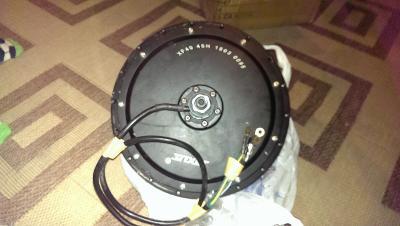

Взялся паять разъёмы и был не в понимании:
почему то из мотора Mxus 3000 на датчики холла выходят 6 проводов - красный, чёрный, синий, жёлтый, белый, зелёный?
Должно же 5 проводов, а тут 6 проводов :bw:...
Красный это плюс и чёрный минус - это понятно питание на датчики холла, а остальные три провода на управление холлов, а вот шестой загадка какая то :sorry:.
Какой то провод лишний получается и какого он цвета?
Кто подсоединял с аналогичной ситуацией - что за шестой провод, зачем он?

e4bike.ru
Термодатчик это. Второй контакт у него на чёрном, то есть на земле.

yarabase
Во спасиб Валентин :exactly:, уже ближе к истине.
А вот какой именно цветом на термодатчик, может белый?
Если белый и чёрный, то белый это плюс, ну а чёрный - минус.
Дак чёрный тоже идёт как минус на питание холлов?
Электровелосипед - это лучшая альтернатива - скутеру и мотоциклу!!! До этого ездил на на всякой конетели и остановился на электровелосипедах, у них один не достаток - ЦЕНЫ НА КОМПЛЕКТУЮЩЕЕ!!!
e4bike.ru
Белый и чёрный это термодатчик. Чёрный также земля. Все нормально работает :).

yarabase
А какой там датчик стоит, или тип какой?
На Cycle Analyst 3v наверно на врят ли подойдёт это термодатчик?
Скорей всего больше заточенно под максконтроллер.
e4bike.ru
Обычно kty83/110. На СА запускали его, но настройки я не помню. Были на сфере.

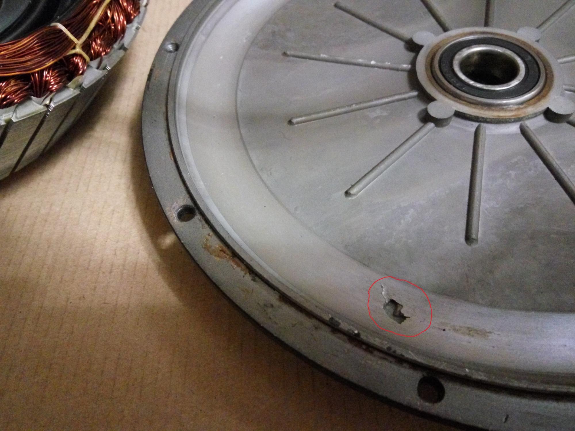

Всем привет. Купил этот мотор.
Разобрал чтобы поставить термодатчик да и провода фазные поменять на силиконовые 10awg и потом лаком обмотки и магниты покрыть. При разборке не заметил стопорное кольцо и немного его погнул и резиновый пыльник тоже заодно повредил. Стопорное можно выпрямить ну или другое найти а вот резиновый пыльник придется постараться найти. Случаем никто не знает где можно купить?
И еще пару вопросов: провода (на силиконовые 10awg) в ось войдут, может кто переделывал?
Когда снял первую крышку, она снялась без усилия, то обнаружился такой дефект (на картинке красным кружком помечен), что с ней делать или забить на этот дефект?
PS: Когда докоплю на батарейки создам отдельную тему по своему долгострою. Заранее спасибо за помощь!
Kwoter
В силиконе 10 авг не войдёт. Смотрите в сторону тефлоновых проводов, они имеют меньший диаметр при том же сечении.
