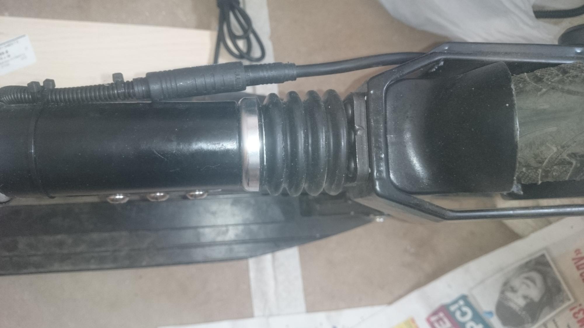

Господа, подскажите, а вот под резинкой на передней вилке должна быть пружина?
LipaTree
Пружина выше, в самом стакане.

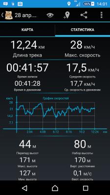

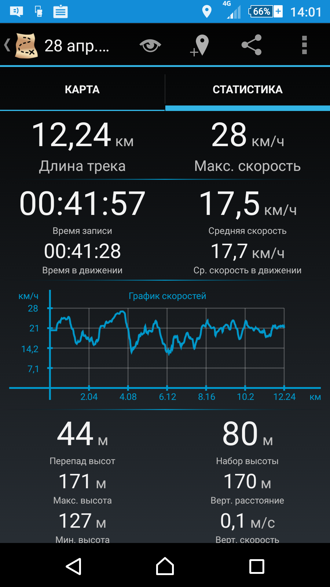

Съездил сегодня на 12 км.
Это первый мой единоразовый пробег на такое расстояние.
На самокате получилось 41 мин.
Тоже расстояние по тому же маршруту на машине у меня занимает 30 мин.
Статистика трекера пробега на самокате прилагается.
