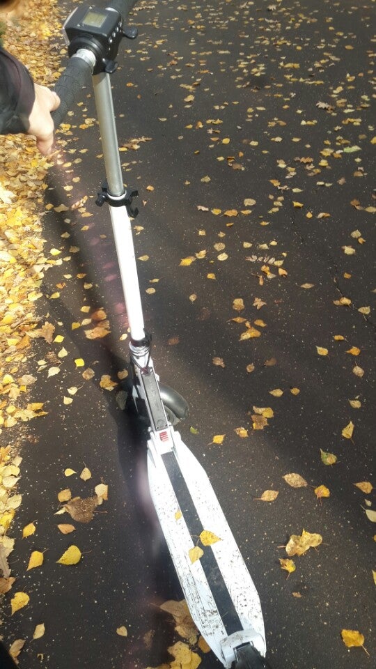

Случайно замечен на foursquare в Битцевском парке. Фото от 11.10.2014, выложено под ником gypsyNina.
Обратите внимание на хомут. Он узкий, на один болт. Видимо, велосипедный на 31.6.
Родной, видимо сломался, как и у меня.
foto

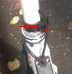

Это визуальный эффект из-за ракурса фото.
Увеличиваем и видим два отверстия в хомуте и то, что он не узкий:
Сравниваем с оригиналом с противоположной стороны, где шляпки винтов:
Просто белые самокаты поставляются в двух вариантах, с черными хомутами и хром или черной чашкой.

tpc
И правда... Был невнимателен. Но тем не менее, кто-то ездит по велодорожке в битце на таком агрегате.
