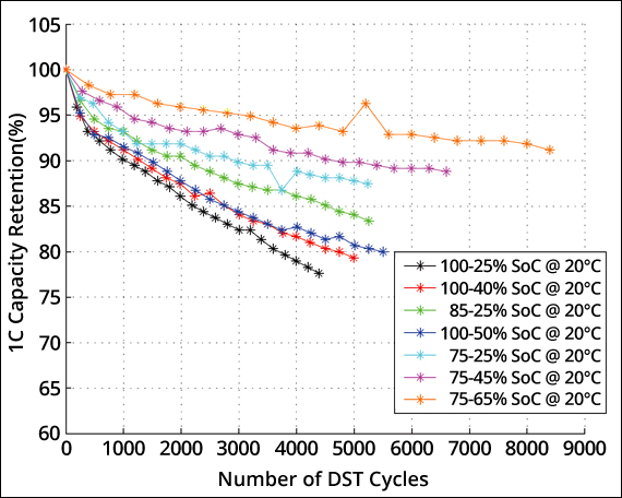

Как показали испытания, чем меньше заряд тем медленнее идет саморазряд аккумулятора. Измерялась емкость аккумулятора, какой бы она была при его дальнейшем использовании после длительного хранения. Наилучший результат показали аккумуляторы, которые хранились с зарядом близким к нулю.
В целом хорошие результаты показали аккумуляторы, которые хранились не более чем с 60% уровнем заряда на момент начала хранения. Цифры отличаются от приведенных ниже для 100% заряда в худшую сторону (т.е. аккумулятор придет в негодность ранее, чем указано на рисунке):
Рисунок взят из статьи 5 практических советов по эксплуатации литий-ионных аккумуляторов
В то же время цифры для малого заряда более оптимистичны (94% после года при температуре 40°C для хранения при SOC 40%).
Так как 10% заряд непрактичен, так как время работы при таком уровне весьма маленькое, хранить аккумуляторы оптимально при SOC 60%, что позволит применить его в любой момент и не скажется критично на сроке его службы.

Кроме того, пребывание батареи на 100% заряда дает деградацию 20% емкости за год при температуре 20С, а пребывание при 40% заряда дает деградацию 5% за год.

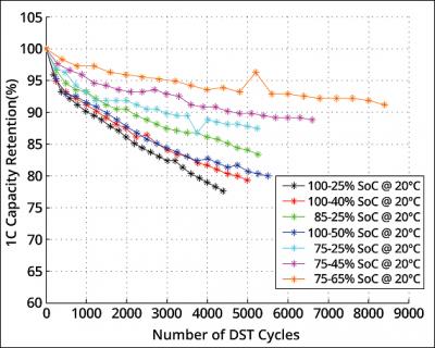

Правильная эксплуатация может продлить жизнь литий-ионного аккумулятора.
Фрэн Хоффард
www.powerelectronics.com
Используйте неполный разряд. Использование всего лишь 20% или 30% емкости
аккумулятора перед последующей зарядкой существенно увеличивает количество
циклов. Общее правило таково, что 5 или 10 неглубоких разрядов равны одному
полному разряду. Хотя неполный разряд обеспечивает количество циклов,
измеряемое тысячами, содержание полностью заряженного аккумулятора под
зарядным напряжением также сокращает время жизни. Следует при всякой возможности избегать полного разряда аккумуляторов ( до 2.5 В или до 3В в
зависимости от электрохимической системы)
