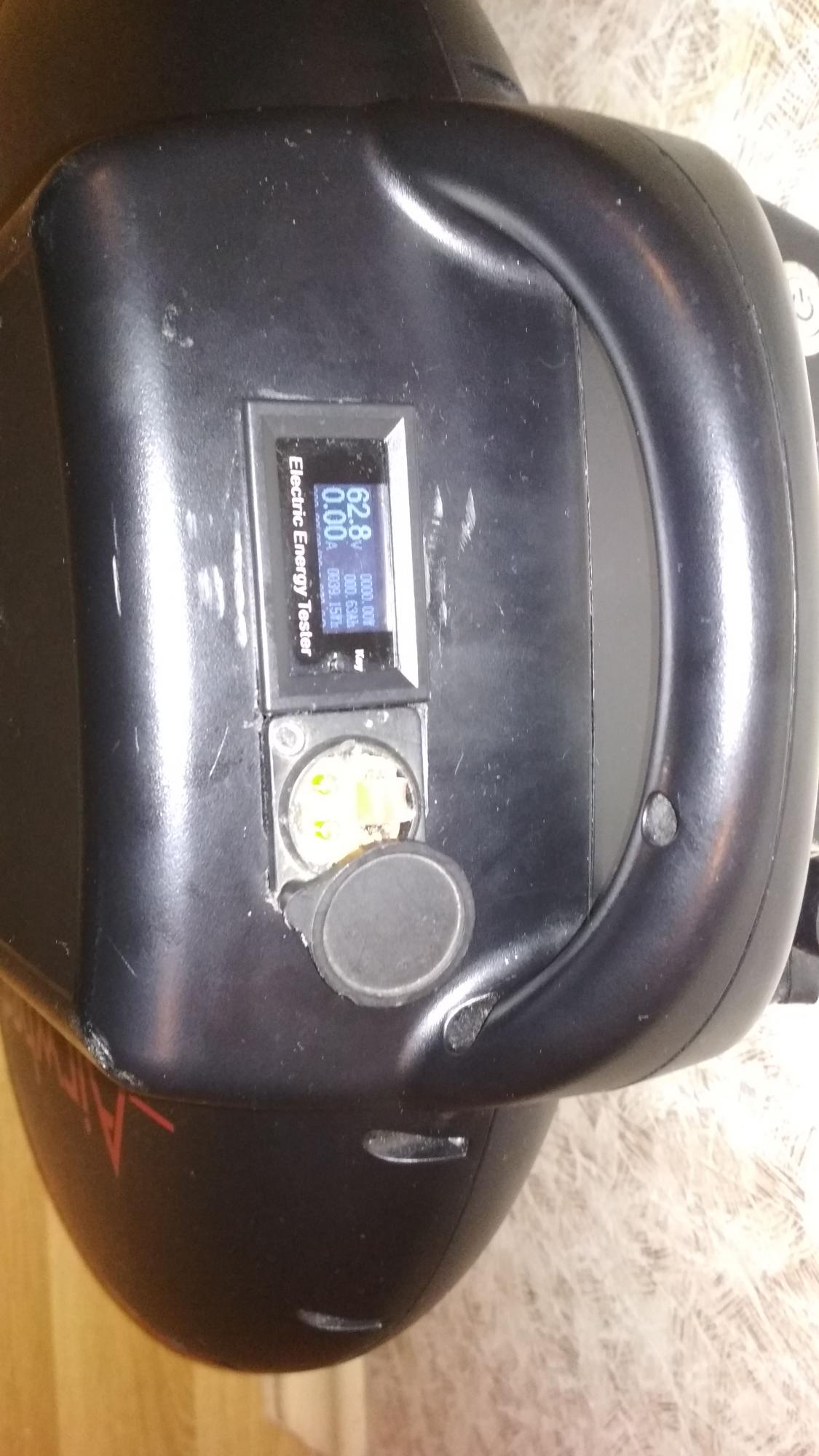

Колесо конечно медленное. Но я взял его как первое и понять что это такое. Поставил ваттметр, и доп разъем с отключателем основной батареи, чтоб подключить внешнию, мне оно мало но я брал его на всю семью, дёшево и сердито, щас сын пытается освоить, меня таскает хорошо, но скорость маловата, но с другой стороны для учебы   больше не надо
Конечно все топорно, но уж очень маленькая там батарейка, мне проще доп собирать.
