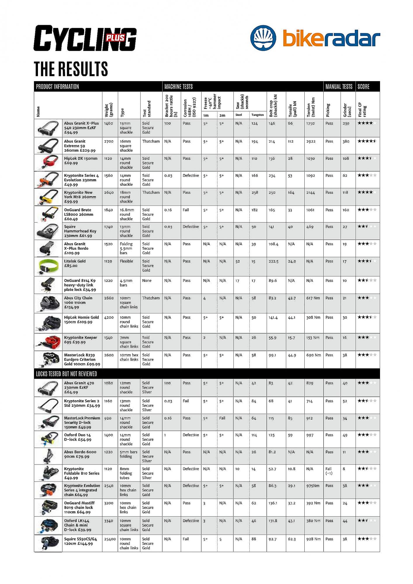

Сводный тест различных замков и цепей:
Почему не стоит цеплять годные велики на троса и дешёвые цепи.
https://electrotransport.ru/index.php?topic=35539.0
