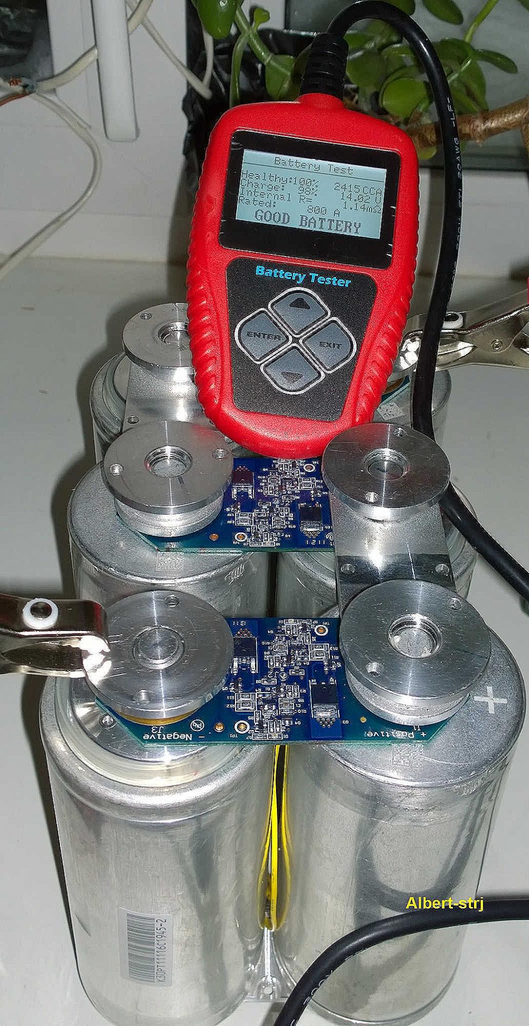

Albert-strj
#998
Цитата: Tymmmi от 02 Май 2017 в 10:43
У титаната около 0,4 мОм , у ионисторов еще ниже?
Сборка из 6шт, максвелов серии P270 фактическая 1.14мОм, серии E270 1.8мОм (если память не изменяет).
Могу сравнить yr1030.
ps
Если к даташитам обратиться:
P270 не более 0.29
E270 не более 0.37
По факту меньше.
