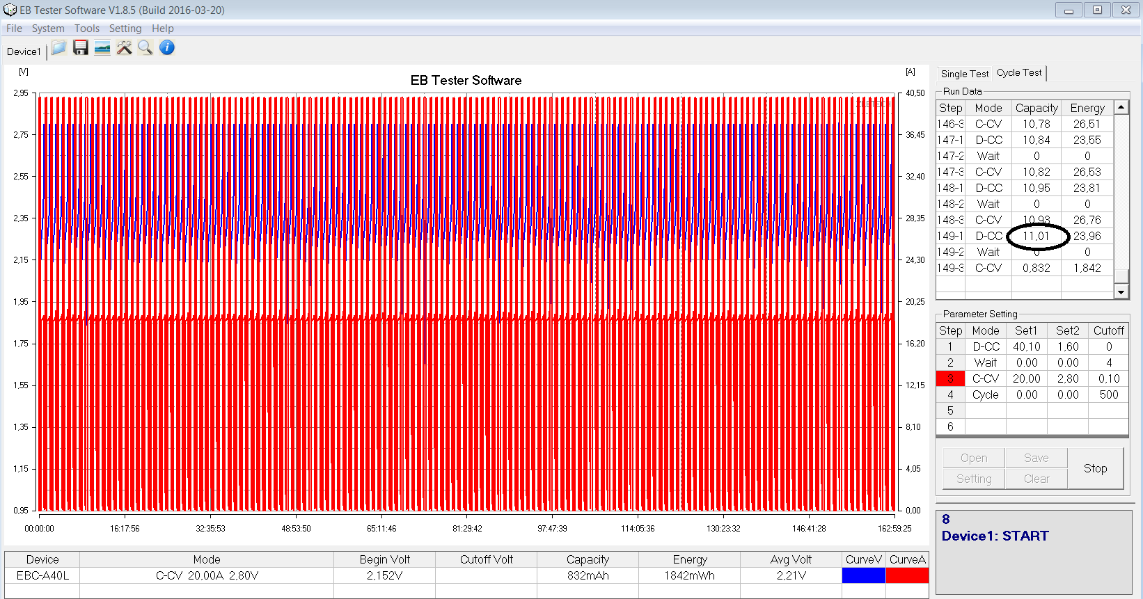

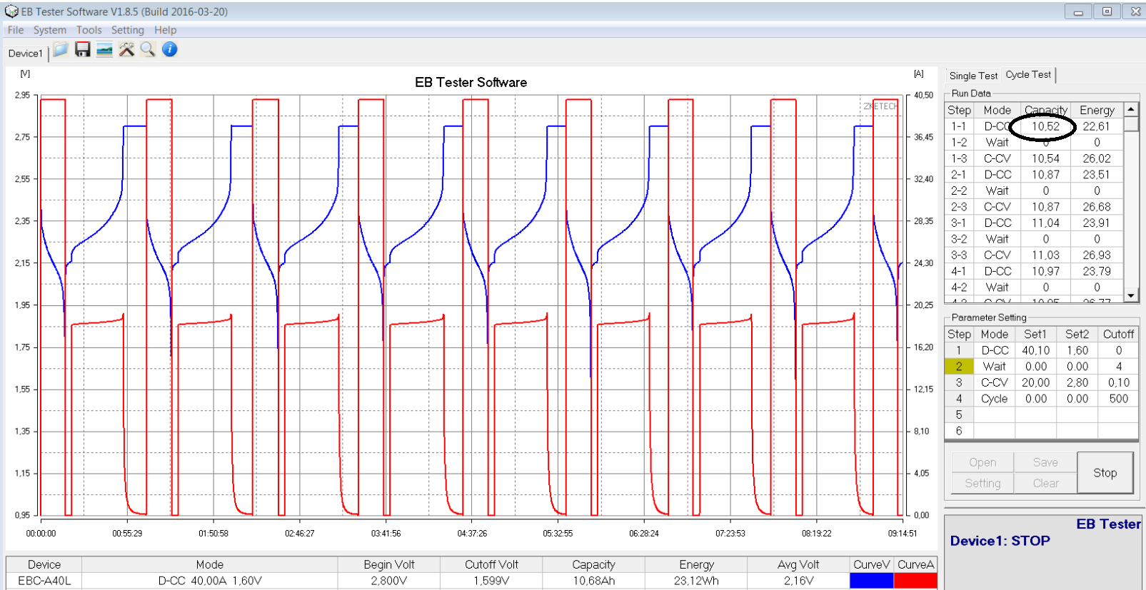

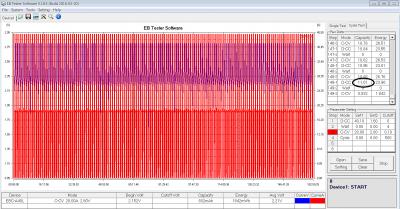

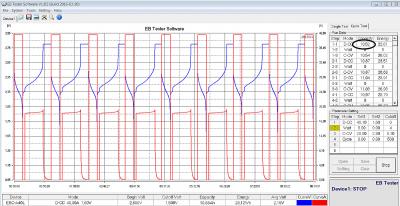

Цитата: Николай29 от 30 Июнь 2016 в 10:23
149 циклов, емкость ячейки 11.01 AH, думаю дальше смысла циклировать нет.
Грубо говоря - за 150 циклов падение емкости составило 8%.
Не многовато?
Николай29
Сравните по фото первый цикл и 149, разницы нет, емкость немного прибавилась

Danila96
Понятно, я исходил из заявленной емкость в 12 ач.

Не удивительно, что под током 4С емкость уменьшилась. Удивительно, что так мало.
149 циклов ни о чем. при заявленных 6000+. гоняйте до 500 хотя бы. а лучше 1000
Николай29
19 a заряд, 40 разряд примерно 13 циклов в сутки, до 1000 циклов почти 80 дней. Мне важна была динамика, если ёмкость стала бы снижаться сразу было видно. Тем более тестер не зарезервирован, вдруг отключать электричество, заново придётся начинать.
