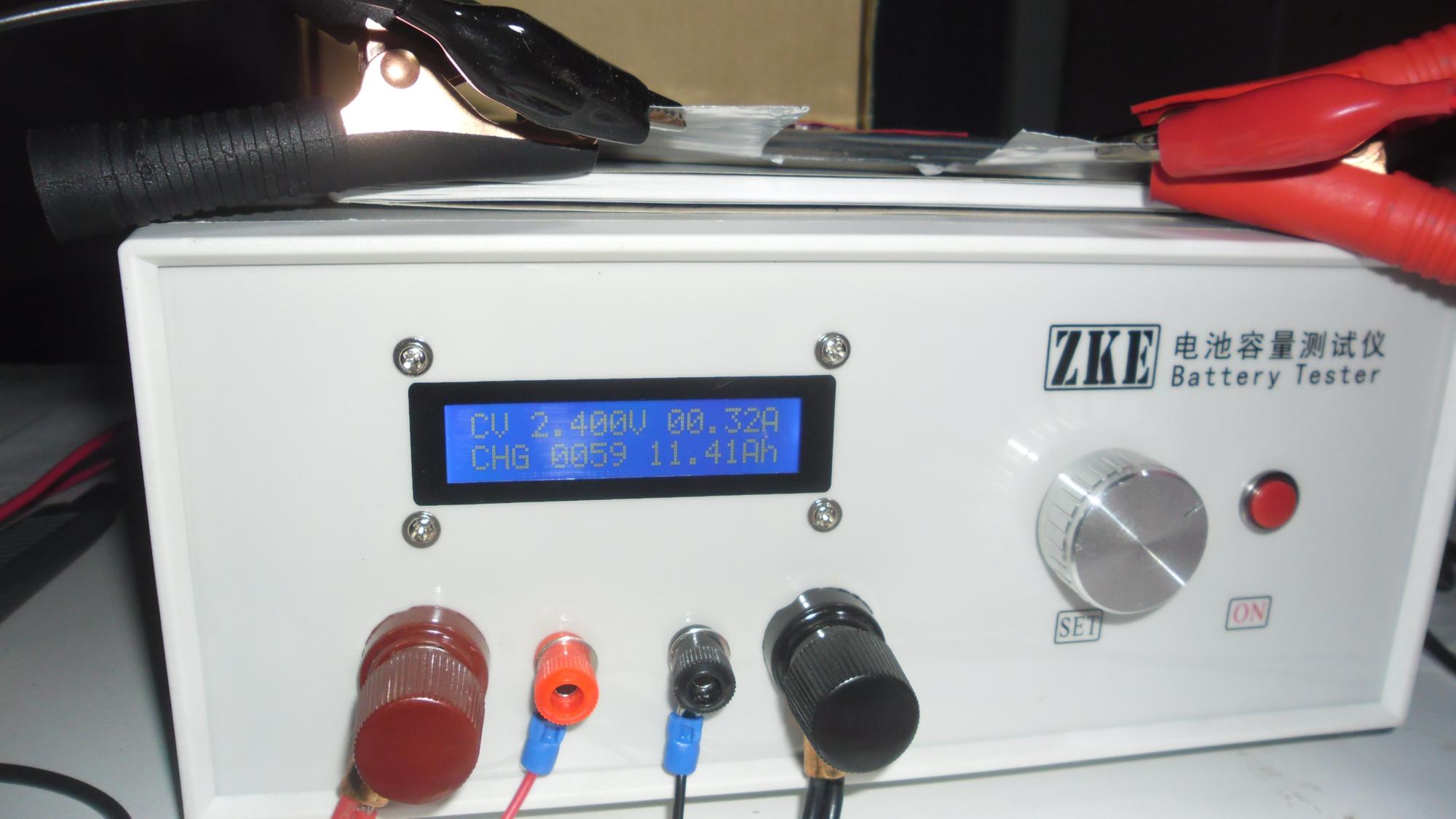

Заряд разряженной  ячейки до напряжения на контактах 2.4V, током 19 Ампер показал емкость 11.41 AH, правда увеличилось время заряда - 59 минут.

[user]Николай29[/user], а разряжали после зарядки до напряжения 2,4 В? Отдал он обратно емкость?
Выходит, что вовсе необязательно доводить до 2,8 В титанат.
Николай29
А зачем? И так понятно что отдаст емкость.

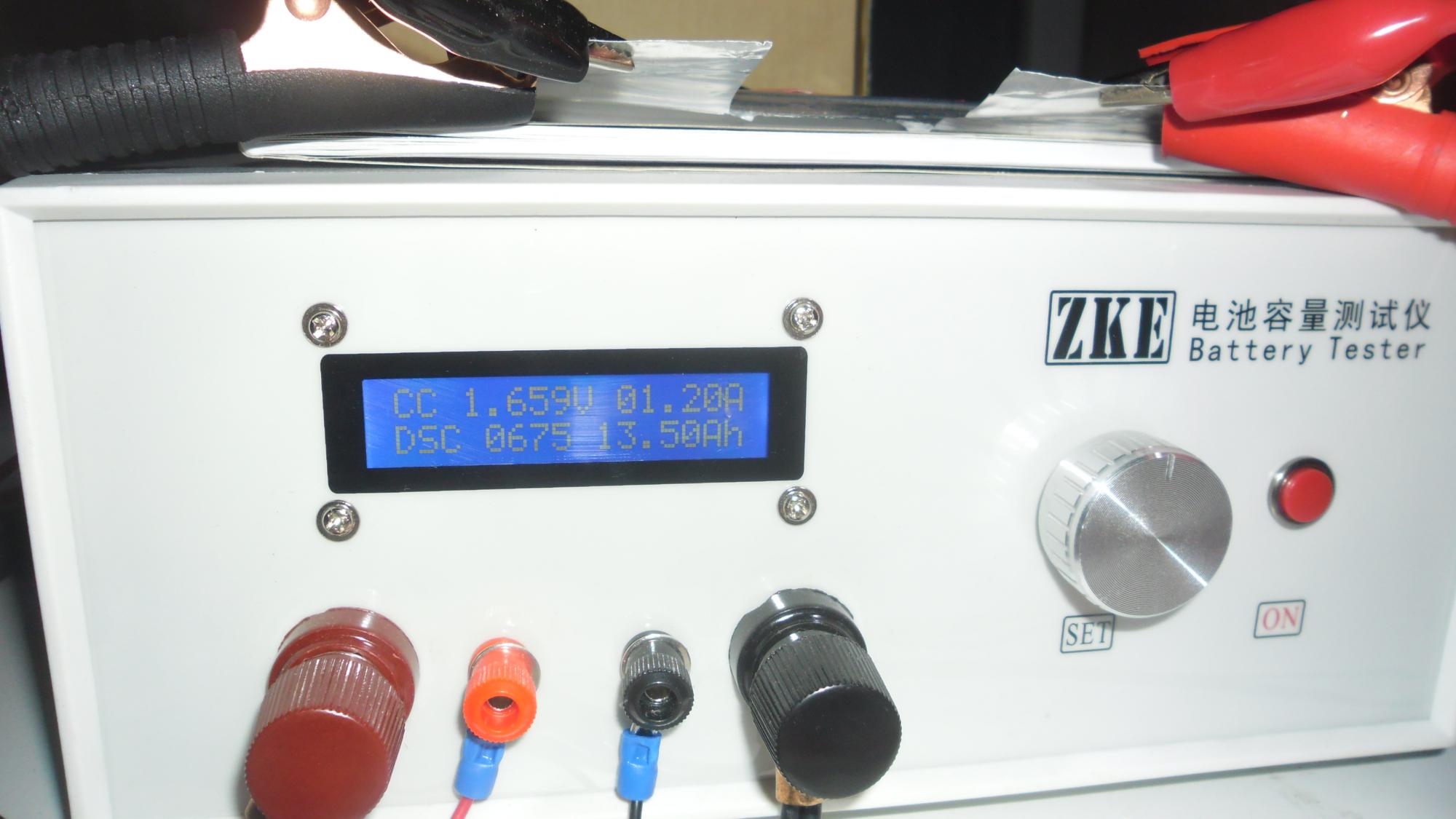

Получается, что между 2.4 и 2.8V есть еще емкость, но не большая. На фото разряд ячейки током 0.1C (1.2 Ампера), заряженной до 2.8V. Время разряда 675 минут.
