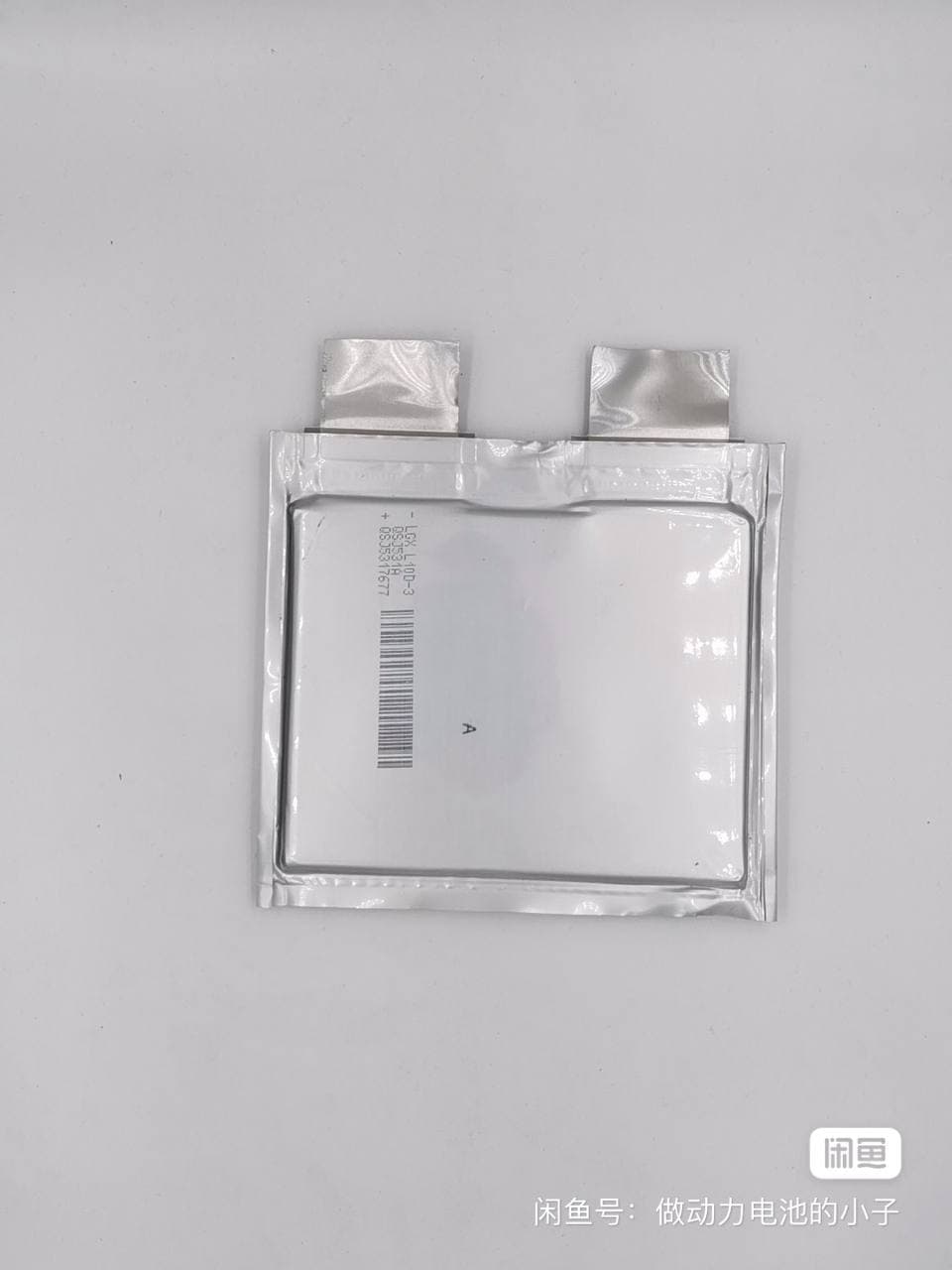

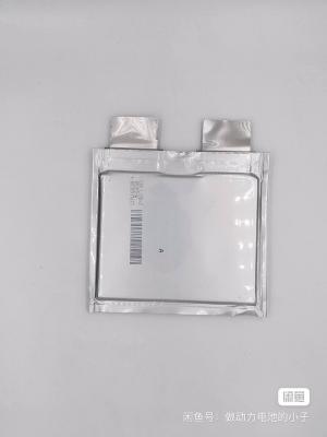

Немного в китае есть(по крайне мере одну ссылку нашел).Да и на авито они есть только там дорогие.Меня смущает герметик на Выводах.
BassClub
ну с герметиком как раз не вариант ....
это обрезанные лепестки выводов и наваренные точечной сваркой ...
если уж брать, что с целыми выводами.

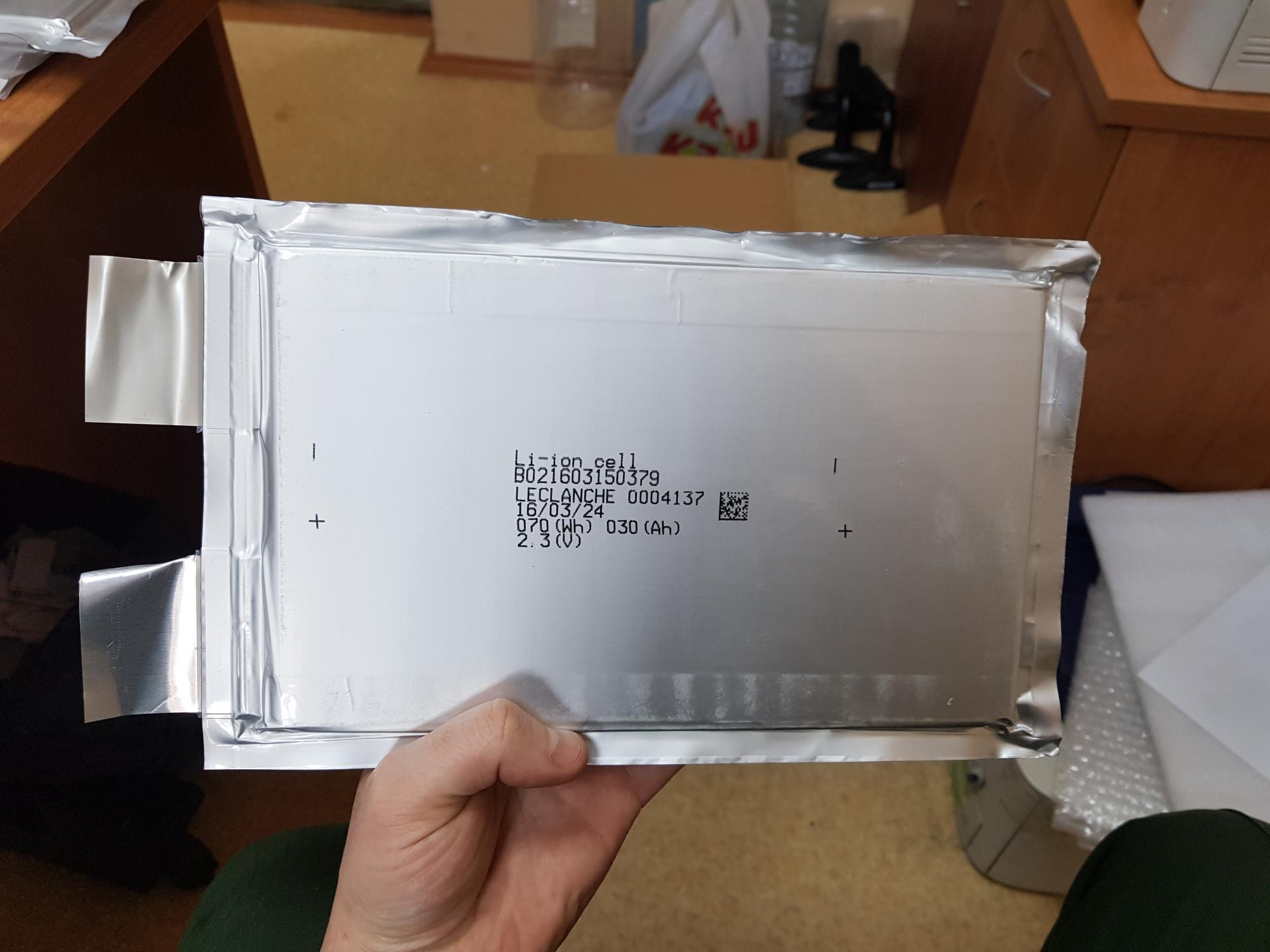

Живое фото
B-)
Судя по сосотоянию ячейки новые.

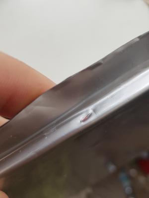

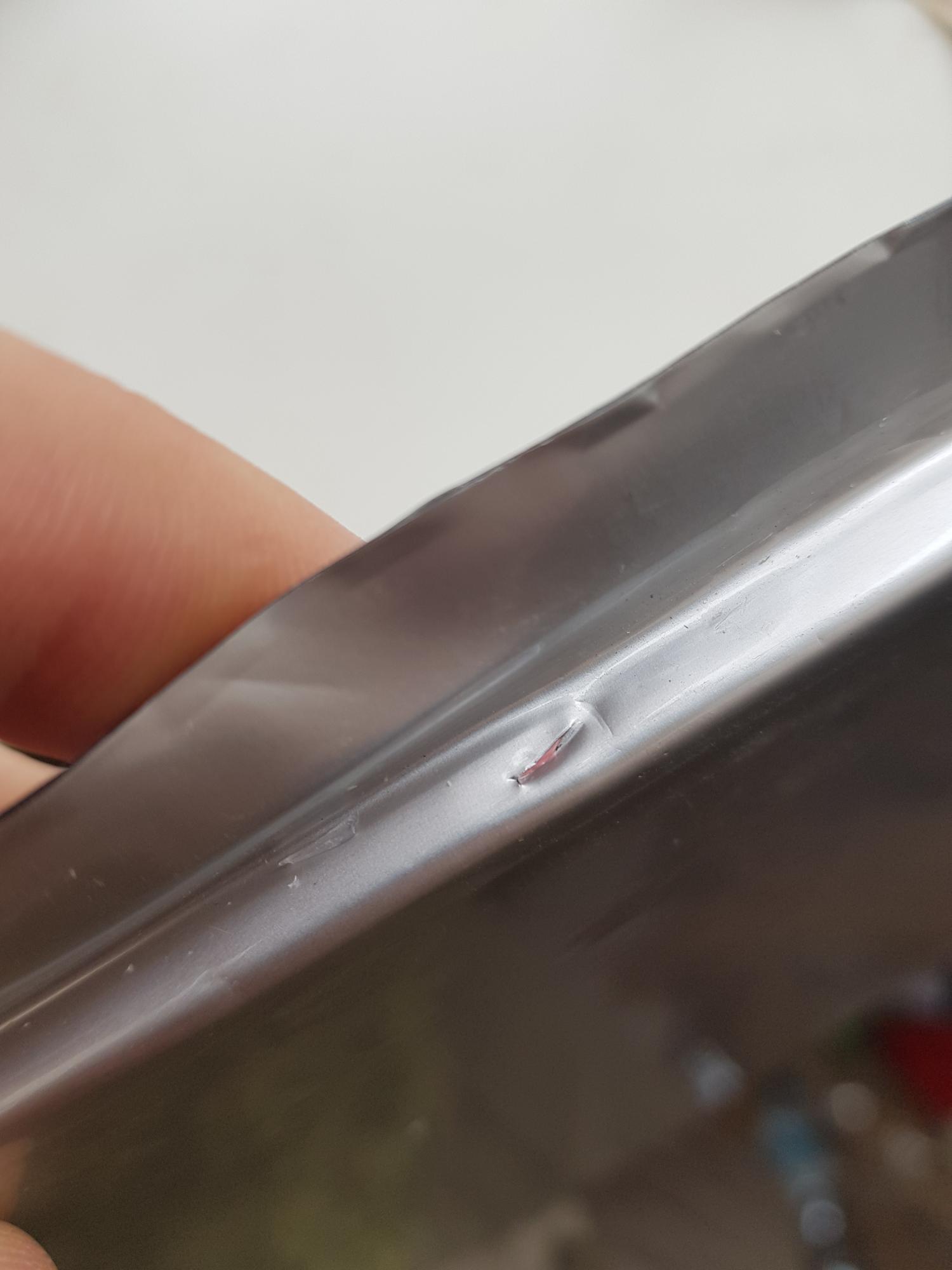

Одна ячейка пробита. Слегка воздух проник и чуть шкура неплотно прилегает в некоторых местах (10 процентов общей площади). Максимально вытянул воздух, дыру закрыл.
Чем это может грозить? Подскажите пожалуйста. Может кто сталкивался с подобным

У меня из 12  Тошиб 1 была прожжена на дне, чуть вытек электролит, я сжал между подушек дивана и заклеил поксиполом, правда Я использовал 10 штук из 12, это была одна из причин, но недавно проверял их вполне себе живые ячейки., Я бы в твоей ситуации поставил, а у меня была дилемма 2p6s vs 2p5s, поставил второй вариант, 5 лет на авто норм.

Вакуумный пакет для одежды под пылесос, мощный пылесос, ультрафиолетовый клей+ для надёжности много термосоплей, герметичность восстановлена :wow:
