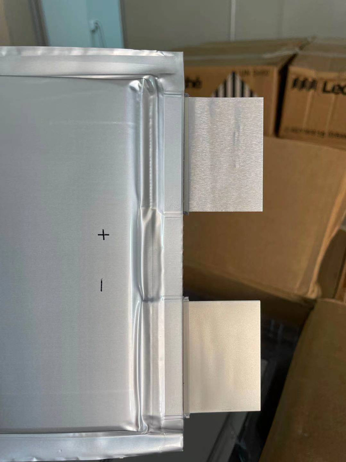

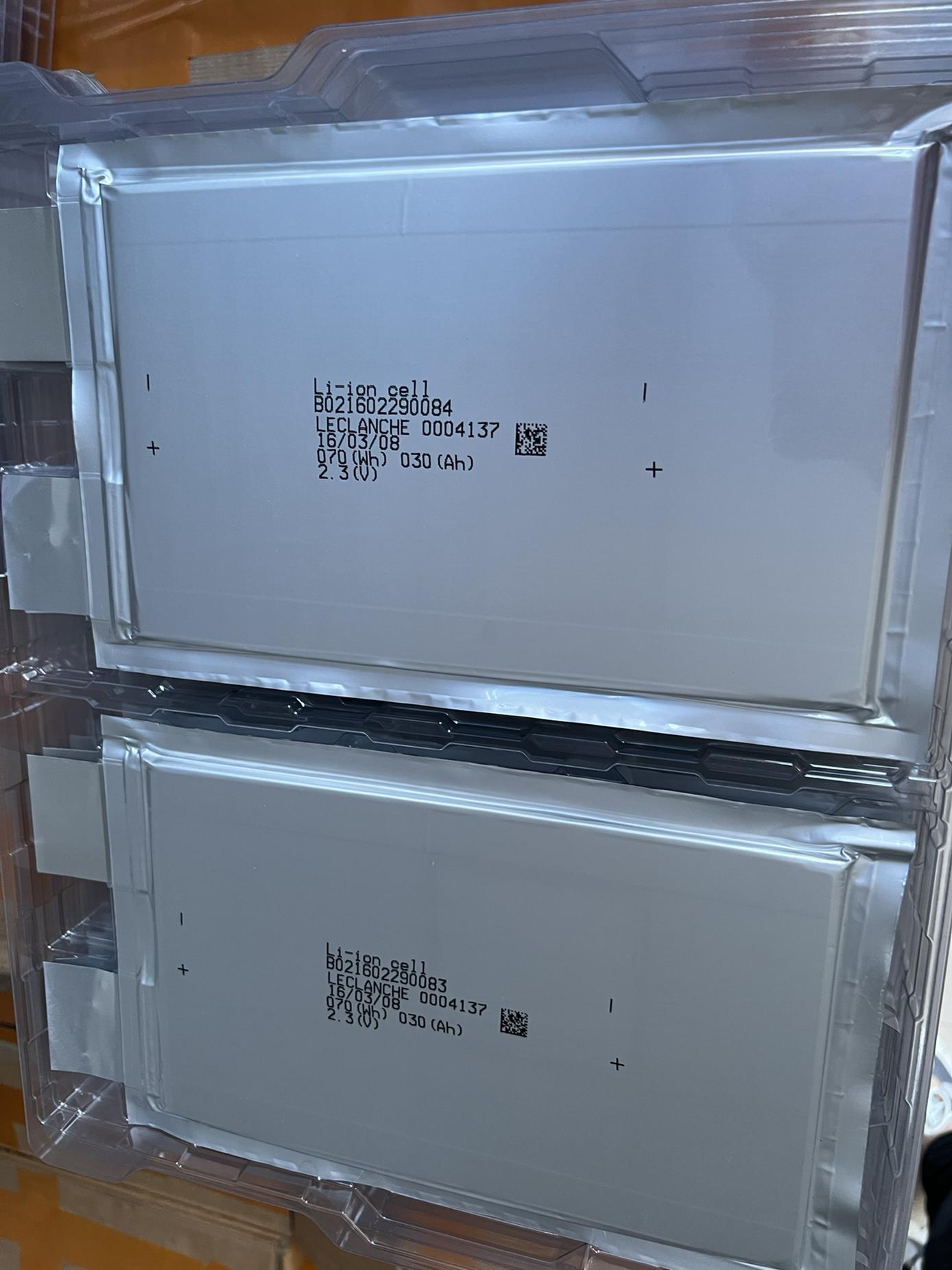

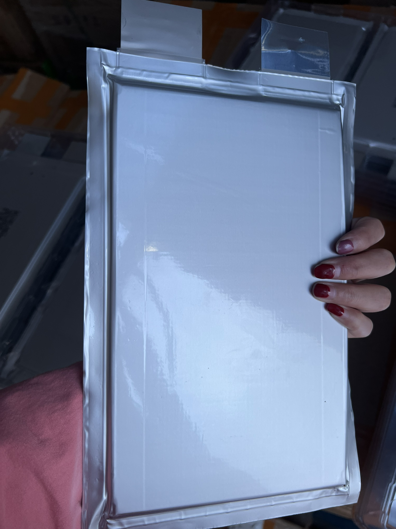

Здравствуйте. Кто-нибудь, что-нибудь знает про пакеты leclanche 2.3v 30 ah? Может кто в живую их видел? Под спойлером реальное фото со склада продавца. Цена в Китае около 800 рублей за штуку. Все еще отношусь к фугасам с осторожностью, но аккумулятор для будущей машины надо делать уже сейчас. Думаю сделать из этих элементов. Вот, что я нашел в интернете по ним. Китаец говорит, что внутреннее сопротивление 0,5 мОм. и что они новые. Минимальное напряжение 1.5 в., максимальное 2.8 в. Планирую сделать 6s2p.
Один вывод никелированный, второй медный. Размеры: 160 мм. в ширину 300 мм. в длину (вместе с клеммами) и 12 мм. в толщину. Вес 1080 гр.
У кого какие мысли?

Цитата: Gagik_Jan от 09 Дек. 2021 в 12:57Все еще отношусь к фугасам с осторожностью
по моему это к пакетам надо относиться с осторожностью ))
фугасы это проверенное надежное решение, которое работает как автомат Калашникова.

Мне китаец предлагает фугас 45 ah с внутренним сопротивление 0.25 мОм. 45-ки у кого-нибудь были в эксплуатации? Поиском "45" ничего не могу найти.

Фугасы берите.   Пакеты живут своей жизнью расширяясь и сжимаясь,  да ещё и преварины ,___ токи то нехилые.   У фугасом м12 резьбе электро алюминий.

И не пожалеете. Мне прислали 2 ушатанные 55-ки.Для тех кто не в курсе,объясняю:у всех фугасов(у 30-ток тоже) есть огромный недостаток. Сама начинка фугаса внутри корпуса имеет небольшой люфт и вибрация, с течением времени, сделает своё дело.Контакты внутри фугасов тоже приварены и они прекрасно отрываются. Я где-то выкладывал фото.После неудачи с фугасами в мае 2019 собрал и поставил в машину(1.9 дизель + постоянно включен регик) стартерную батарею из 20 12-ти амперных пакетов(4 в паралель и 5 последовательно) и почти 3 года не посещал этот сайт(шутка. в смысле забыл про проблемы с батареей). Кстати никакого балансира и бмс тоже. Разброс меду секциями в разряде сотых или тысячных,уже и не помню.Напряжение зарядки 14,2 вольта.
