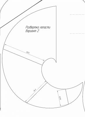

Ракитин Алексей
Блин.
Вроде рассчитал развёртку лопасти... Обтянуть карандаш не могу!
Не натягивается !!!!!
[img][/
img]

Ракитин Алексей
Ну да, оно самое.
На след неделе попробую распечатать и потом развернуть лопасти.
Только вот из бумаги развёртку не получается сделать...
zap
А зачем делать из бумаги-то, не пойму?
Убедиться, что оно крутится? Так оно крутится.
А замеры какие-то всё равно не сделать, на бумажной-то модели.
С уважением,
Андрей
poraboloid
Чтобы знать наверняка как раскраивать из листов для полноразмерного.
