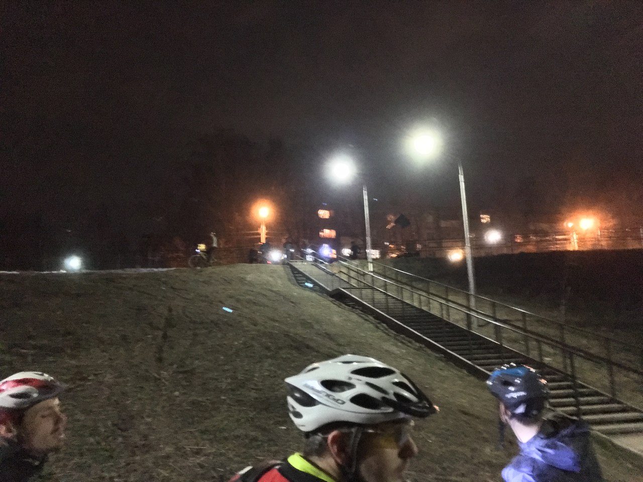

Хватит писать чушь! Перечитайте тему, хотя бы с 11 страницы, где я начал описывать СВОЮ реально существующую ситуацию, а не чьи-то выдумки и предположения, что будет так-то да так-то.
Еще раз повторяю, у меня тяговый конфиг для грунтов на базе контрийного подвеса Jamis Dakar XC650, передний редукторный MAXUS 350W 48V 360RPM, задний редукторный MAXUS 500W 48V 360RPM, их мне хватает чтобы проехать везде где может проехать обычный горный велосипед и даже более того. Момента и мощности хватает чтобы затаскивать мои 95кг и 30кг (наверное уже больше) самого велосипеда в очень крутые горки, без помощи педалей. К примеру относительно недавно заезжал в такую горку, слева от лестницы, трогаясь с места от подножия, двигаясь под прямым углом.
В нее так же въезжает хорошо натренерованный велосипедист на пониженной передаче, стоя разумеется. За себя могу сказать, что я врядли бы въехал в нее на обычном велосипеде, по крайней мере с первых попыток. Конфиг так же способен въехать прям по самой лестнице, но это уже вопрос сноровки т.к. вел сильно колбасит, а так же обода можно ушатать или камеру пробить.
На видео конечно сложно понять какой уклон горки, но все же
По снегу
По замерзшему пруду
https://vk.com/video-88505820_456239070
На этом полноприводном конфиге я езжу уже второй год, и уже много опробовал разных дорог, скоростей и режимов езды (с педалированием и без).

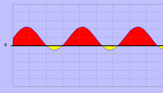

Цитата: SG_ от 20 Апр. 2018 в 06:26равномерную нагрузку на ноги с регулировкой отлично дают кареточные бафанги, едешь себе как по ровному, а вокруг то ровно, то горки мелькают   достаточно запрограмировать его под себя и будет тебе тоже самое в плане фитнеса.
Я не пробовал ездить на кареточном моторе, и как он там программируется, но очень сомневаюсь, что он будет сильно отличаться от редукторных мотор-колес. Можно ехать на моем конфиге крутя педали, причем крутя с нормальным каденсом и прилагая на них хорошие усилия, что даже вспотеешь, дозируя нехватающей мощности ручкой газа в нужные моменты, чтобы каденс не убегал, НО! это все происходит как раз по относительно ровной дороге, будь то асфальт, ровные грунты, причем достаточно затяжные. Как только наклон дороги начинает сильно и быстро меняться, каденс уплывает, нужно менять передачу, основной переключатель скоростей справа, ручка газа тоже с права, отпустишь ручку - скорость резко упадет (если был подъем) и так далее. Еще один момент, я уже давно не езжу на обычных велосипедах и ощущения дороги и трансмиссии уже совсем другие, если раньше подъезжая к горке я заранее знал сколько раз мне надо щелкнуть переключателем, чтобы спокойно в нее вкрутить, то сейчас имея электротягу, которая скорость набирает очень быстро, и быстрее ее теряет из-за большего веса, я уже не могу предугадать зарянее на какую передачу мне нужно перебросить цепь, я просто чуток крутанул ручку газа и уже залетел в эту горку, не успев даже сделать оборот педалями, не говоря уже о переключении передачи. Но это все пол беды, ручку газа можно перенести, или переключатели поменять местами, такие можно найти. И к такому режиму совмещения эффективного педалирования с электротягой можно приловчиться, подстроиться. И самое главное НО - такой режим езды возможен только когда едешь один, если ехать в толпе с обычными велосипедистами (а я с ними езжу довольно часто) нужно еще вдобавок держать их темп, проблема усугубляется в сто раз. Держать не свой неудобный темп, дозировать тягу, следить за передачами, каденсом и нагрузкой на педали, следить за дорогой, на все это просто не хватает времени и внимания, появляется очень много моментов когда педали простаивают вообще, либо крутятся со слабой нагрузкой, либо сильно давлю на педали с медленным каденсом грея ляжки. Я многократно упирался во все эти неудобства. Еще есть чисто психологическая вещь, когда пытаешься давить на педали и подгазовывать тротлером, я за собой замечаю, что частенько теряется ощущение нагрузки на ноги, начинаешь давить слабее, больше сачкуешь короче. Либо бывает наоборот, как войдешь в раш, так начинаешь как бешеный вдавливать, появляется небольшое опасение, что я устраиваю себе тренировку с избыточным сердечным пульсом и нагрузкой на суставы и связки.
Все эти проблемы конечно же можно решить разными способами, поменять местами манетки, что-то как-то переделав, чтобы было более удобно совмещать разные случаи жизни в одном электробайке. Но я выбрал идею, которая давно сидит в моей бошке, которую пока еще мало кто решился реализовать.

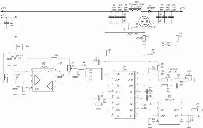

Цитата: edw123 от 20 Апр. 2018 в 10:54Точно получили? Вроде как описанные Вами результаты пока не очень тянули. Или доделали связь по положению?
Пока остановился на этом результате.
Цитата: Fin4master от 18 Апр. 2018 в 19:50
Теперь пробую взять сигнал с делителя входного напряжения и вычесть из него фиксированный постоянный уровень, чтобы отсечь постоянную составляющую и срезать провалы синуса.
И подавать этот сигнал на шим-контроллер, чтобы он формировал нужную нагрузочную характеристику. Делаю это при помощи операционника по схеме вычитателя напряжений.
Поиграв с подстроичниками добился более-менее нормального результата, ну или по крайней мере мне на данный момент кажется, что нормального. Педалирование стало более плавным, с повышением нагрузки рваность все же проявляется.
Пока я остановлюсь на этом результате, буду тестировать, наблюдать. Результаты замера мощности, которые я делал китайским ваттметром GT Power пока не особо ясны, показания прыгают, пока я только настраивал и пробовал разные варианты, каких-то долговременных усредненных данных выложить еще не могу. Но пока я два вечера с ним экспериментировал с меня сто потов сошло. Максимальная нагрузка на выходе бустера которую мне удалось выжать едва переваливала за 200Вт, но это было очень тяжело и недолго.
Пока только пробовал педалировать дома, крутить можно, провалы немного ощущаются но не раздражает как это было, когда я подключал напрямую к генератору нагрузку из лампочек. Продолжительных "тренеровок" пока еще себе не устраивал, в основном пробую и тестирую разные режимы, разные нагрузки, кручу подстроечники и т.д. Буду пробовать другие алгоритмы улучшения педалирования, когда и какие пока не знаю.

не обижайся, но горки у вас смешные. у меня относительно равнинный город, но для покатушек есть места с крутыми оврагами и холмами и там совсем другие условия. сам начинал с МК, вкачивал туда киловатты, делал полноприводные велы - всё это баловство когда крутизна подъемов лезет за 15-20 ГРАДУСОВ - НЕ ПРОЦЕНТОВ!!!  если десяток-другой метров перепада высот МК с разгону попердев еще как-то вытянут, то дальше уже либо вел встанет, либо начнут моторы гореть. если же овраг крут то разгон и взлет на инерции, либо стоять там где уперся. в своем городе пока тренировался я на форсированных МК одолевал перепад 50-70м по "крутым" дорогам, а потом ехал в горы и стабильно там жог моторы. 2-4 сотни подъема и пердец МК. только однажды не сжог, когда собрал всю мощь их с батарейкой (2.5квт) на 2вд и помогал сам свежими силами топчась по педалям в крутых подъемах чтоб скорость не падала ниже приемлимых для ТЯГОВЫХ МК 10кмч.
напомни, сколько твой конфиг по батарейке и моторам, а так же максималку их холостого хода или лучше модели моторов и их обмотки. тут сразу калькулятор подъемов покатят :)
если на фото ваша крутая горка то тут спорить не о чем. на 350вт веле они заезжаются при небольшом форсаже.
вот пример близкой к 30 градусам, камера рыбий глаз и реально страшнее :)
https://www.youtube.com/watch?v=ekXgbe_LiP4&t=70s
а вначале видео спуск с нее. практически на жёпе. МК колеса без вкачивания больше трех киловатт при общем весе 115 (взял свои показатели) хер туда с места тронутся. подъем вертикально на педалях с почти лежклой на руле - иначе заднее тяговое опрокинет. если встал на таком склоне и не скользит то тронуться крайне сложно - опрокидывает пока скорость набираешь. на видео этого нет, но если были проблемы на таких склонах то сползал и по новой начинал там где ровнее, чтоб разогнаться и отбалансироваться заранее.
в конце горнолыжка местная, там всего 15 градусов.

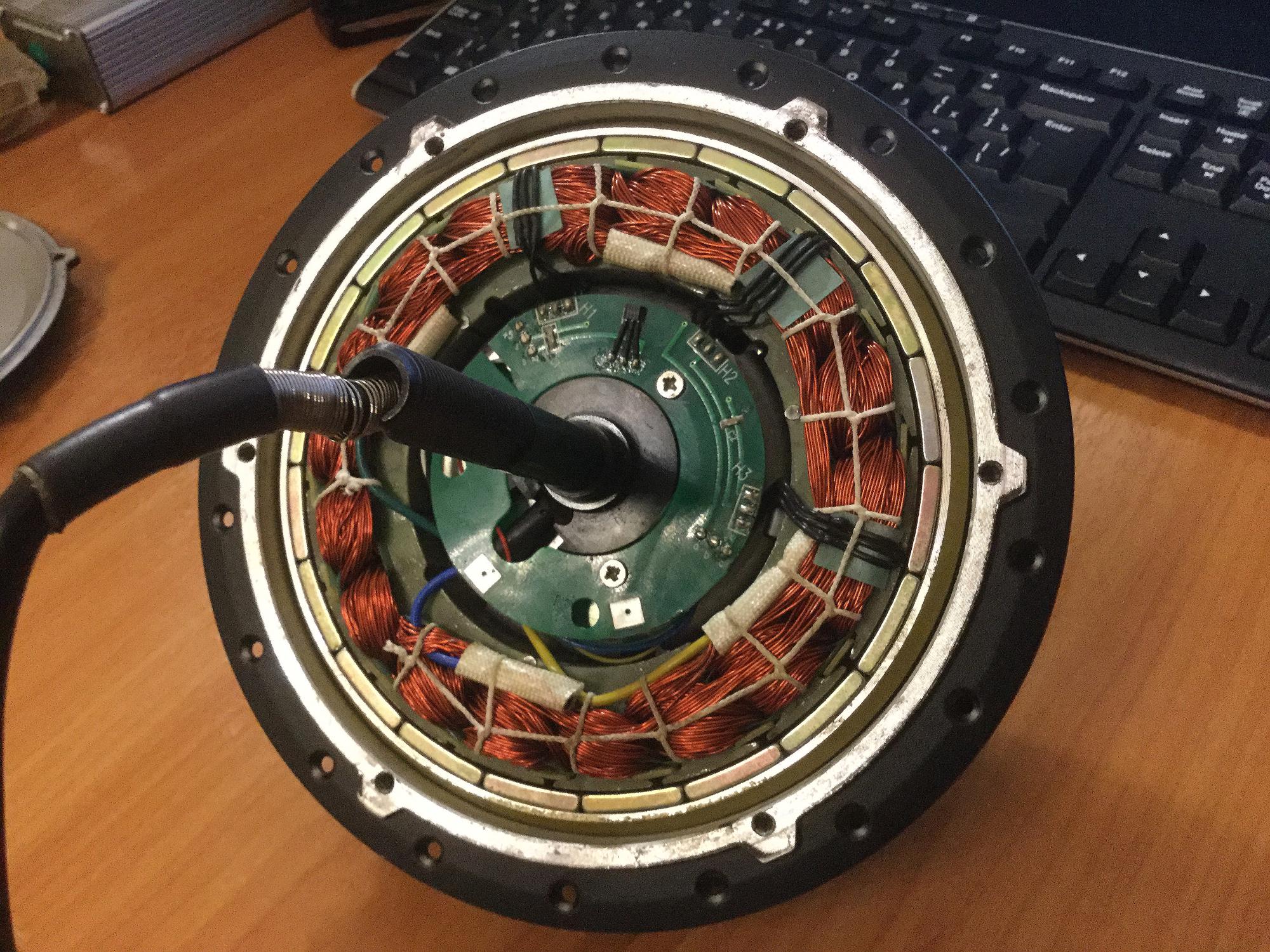

Конфиг в подписи. В переднем моторе 13 витков на зубце, 18 зубьев, 20 магнитов, какое соотношение у редуктора не знаю. Сколько витков у заднего, не знаю.
Задний MAXUS 500W
Максималка по плоскачу 40, холостой ход 55км/ч, при полностью заряженной на батарее (54,5В)
