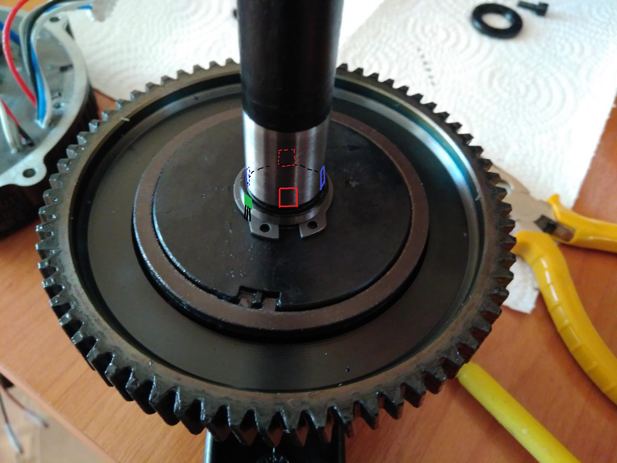

[user]edw123[/user], это частота педалирования. Когда нога давит на педаль, мотор крутится быстрее, напряжение выше. Когда проходит мёртвую зону, обороты ниже, напряжение ниже, но всё равно больше нуля. Ноги две, поэтому за один оборот педалей это происходит два раза. Там, конечно же, не синус, а что-то на него отдалённо похожее. Просто ритм педалирования, короче.
[user]Fin4master[/user], я бы на самом деле копал в сторону датчиков положения педалей. Чтобы нагрузка плавно нарастала вблизи горизонтального положения и отключалась или минимизировалась вблизи вертикального. Потому что для комфортного педалирования важно сохранять постоянные обороты. А при этом на выходе будет постоянное напряжение, т.е. по напряжению фидбэк делать нельзя.
Fin4master
Цитата: tmiaer от 18 Апр. 2018 в 21:21я бы на самом деле копал в сторону датчиков положения педалей
Да такой найти еще надо, или самому сделать. Пока нет никаких мыслей по этому вопросу. К тому же данные с датчика надо чем-то обрабатывать, и по ним строить сложную форму опорного напряжения, нужна возможность корректировать эту кривую и т.д. Вообщем боюсь без программируемых контроллеров не обойтись, а я в них не разбираюсь вообще.
На уме рисуется только один очень тупой вариант, аналоговый, куча датчиков холла по дуге в 180 градусов, два магнита, и куча источников опорного напряжения с подстроечниками, которые переключаются поочереди. Как эквалайзер короче :) Но дискретность большую сделать сложно.
Еще есть идея поставить что-то типа датчика угловой скорости, например маленький слаботочный генератор, у которого напряжение пропорционально скорости вращения. И попытаться застабилизировать скорость вращения, должно получиться так, что генератор будет не позволять крутить педали быстрее определенной угловой скорости, чем сильнее надавишь на педаль, тем сильнее бустер подгрузит генератор. При этом мертвые зоны могут проходить чуть ли не с нулевым усилием, но той же скоростью. Не знаю как это будет ощущаться ногами, наверное будто велосипед сам едет с постоянной скоростью, а ты пытаешься его подтолкнуть педалями, но только ничего не получается  /:-) не будет ощущения ускорения в ногах.
Такой датчик можно самому слепить из катушечек и магнитиков, и разместить его в пластиковой крышке редуктора. Там как раз стоит какой-то кольцевой магнит с датчиками, не врубился зачем он нужен, зачем контроллеру мотора знать как я педалирую, или это встроенный педалассист?

[user]Fin4master[/user], аналоговый холл и четыре мелких мощных неодима. Сигнал с датчика напрямую на управление током.

Я уже писал об этом - меня мало волнует энергетическая эффективность педального генератора, подзарядка батареи от него это бонус, а не цель.
Моей довольно таки емкой батареи хватает на мои потребности по пройденному расстоянию даже без помощи ног, за раз больше 100 км я не езжу. А мощности, момента, и скорости двух редукторных максусов мощностью 350 и 500Вт мне более чем хватает, чтобы проехать там где я не проеду на обычном велосипеде.
Я приследовал цели: избавиться от цепи, переключателей, звезд - избавился! Получить нагрузку на ноги не зависимую от скорости, поверхности по которой еду, от режима езды - получил! Возможность плавной регулировки нагрузки - есть! Остался вопрос более эргономичного педалирования, чем и буду дальше заниматься.
Дополнительный бонус - теперь у меня есть велотренажер дома.
Еще один дополнительный бонус, который я уже открыл после того как собрал бустер, это возможность заряжать вел от любого напряжения от 12 до 40 вольт, любого источника постоянного тока без стабилизации тока.
