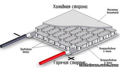

ну вот вроде между ферумом и алюминимумом будет вольт, не понимаю зачем мне нужен будет кремниевый слой, если я собираюсь налить на метал алюминий. он же растечется и заполнит поры и будет крепко сидеть на нем. разве нет? останется только воздух заменить на что то не окисляющееся во время литья. если маленький квадратик дает 12 вольт, то почему не получится если площадь соприкосновения металлов будет десятки метров квадратных?

virput
а градиент температур должен прям обязательно быть равномерным? у металла большая теплопроводность так что по идее за несколько метров некий градиент сам собой образуется
TRO
Цитата: virput от 25 Май 2014 в 02:32
... если маленький квадратик дает 12 вольт, то почему не получится если площадь соприкосновения металлов будет десятки метров квадратных?
Потому что внутри маленького квадратика бельше сотни столбиков (термопар) спаяных последовательно.
А площадь она ток только может увеличить, но не напряжение, читайте внимательнее что вам пишут.
Цитата: virput от 25 Май 2014 в 10:01
а градиент температур должен прям обязательно быть равномерным? ...
Градиент температур не должен быть равномерным, важна только разница температур на концах от спайки до спайки.
virput
то есть разница должна быть между металлом в точке контакта с другим металлом в этой же точке, или на разных концах этих металлов, или между концами этих металлов и местом спайки?
тоесть как на картинке если фиолетовый и синий это разные температуры а красный и голубой это разные металлы то какая схема соответствует тому когда пойдет ток?
TRO
Как же с вами тяжело. На втором рисунке правильно.

Не слушайте никого! Делайте! Все будет замечательно. Но, потребуются серьезные вложения. Одна ячейка 100 ватт, стоит на алиэспрессе оптом от 10 до 50 долларов, в зависимости от качества и объема партии. Я работал с элементами Петелье. Раньше их применяли для разгона компьютеров (оверклокинга) , а сейчас они стоят во всех компактных чиллерах, автохолодильниках, диспенсерах, в медицинских и прочих устройствах. Если у вас имеются две трубы с таким перепадом температуры, то отобрать энергию и преобразовать в электричество не составит труда. Нужны исходные данные. Тепловая мощность вашей системы, максимальное значение отбираемой тепловой мощности пока не настучат по жопе и т д. Все что надо:
Зачистить горячую трубу до надежного теплового контакта и закрепить на хомутах длинное полукольцо из алюминия или меди с плоской метровой площадкой для монтажа ячеек. При вашем перепаде температуры и наличии холодной трубы для утилизации тепла, с элементами типа ТЕС1-12709, можно снять до 1 ампера тока при напряжении до 5-6 вольт на элемент. Это 5-6 ватт электрической энергии. По всей поверхности нагревателя расположить батарею элементов и прижать их плоской алюминиевой пластиной с продольными отверстиями внутри омываемыми холодной жидкостью из холодной трубы и вуаля- халява. Но блин все же дорогая  :-D
