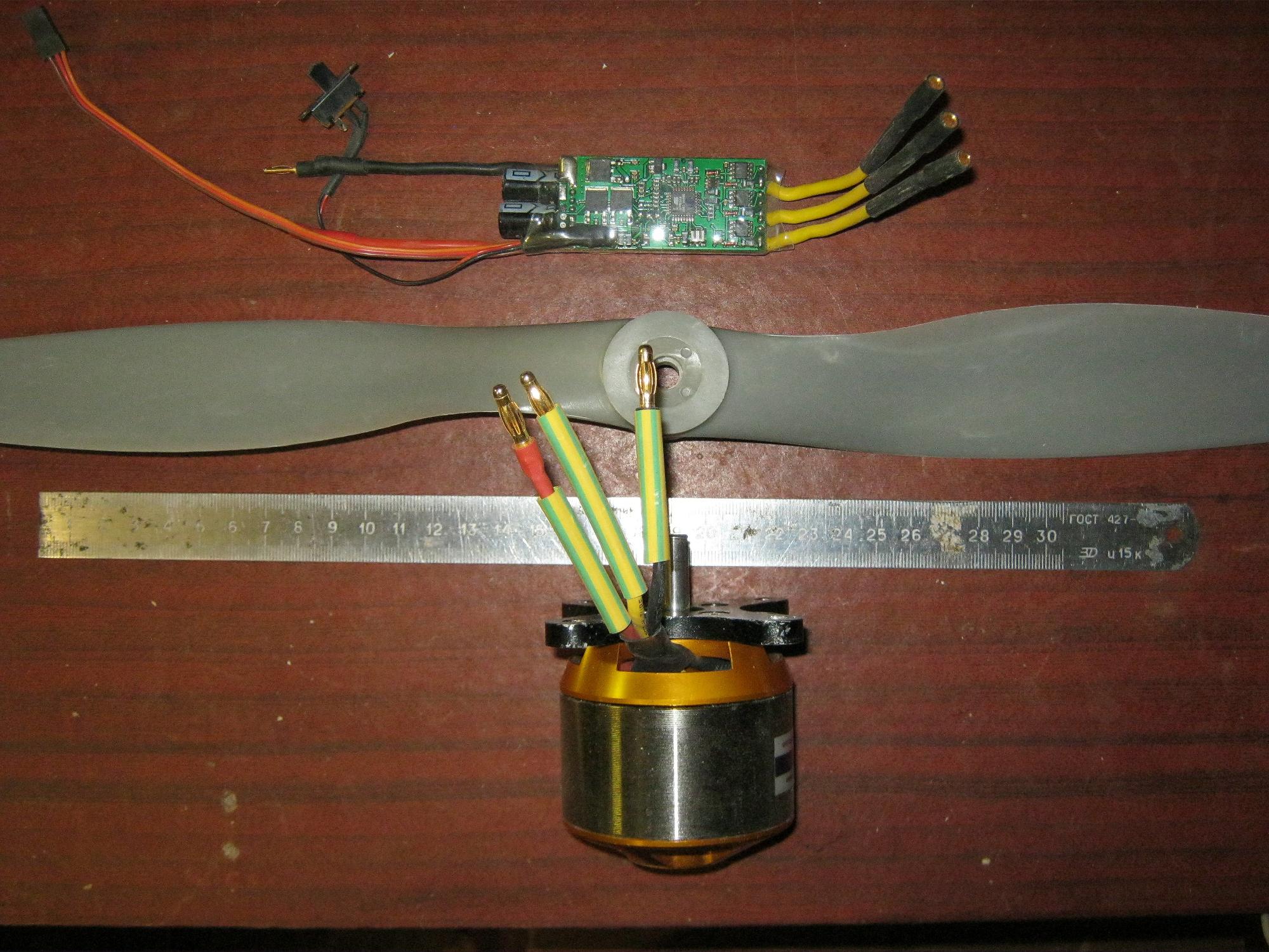

Вот бесколлекторник и винт к нему для авиамодели 10 кг вертикального почти взлета понижаем обороты до1000 герметизируем и получаем то что надо .Немцы уже это сделали на TORKVEDO Они уже глиссируют под электромоторами а в основе маленький моторчик с ниодимовыми магнитами и планетаркой унас это кто нибудь сделал! Или я первый?

для набедренного буксировщика винт слишком большой
brodnik
Это мотор на 1квт для серьезной тяги  а на набедренные достаточно 200вт они совсем маленькие
Сергей М
я о размере винта , вообще то писал , а не о размере мотора  ;-)
radu79
brodnik так ещё редуктор найти нужно. И потом я думаю винт нужно будет подбирать по диаметру и шагу.
Такое примерно уже делали, на КиЯ поищите, правда там винт обычный, лодочный с рег. шагом. Не поехало!
У TORKVEDO работает целое конструкторское бюро, а мы?..
Насчёт редуктора я думал использовать от шурика макита, валяется, но слабоват он мне кажется.
brodnik
Не пойдет! Редуктор только самодельный 1:10 приблизительно у шуруповерта  на выходе всего150 обм на него можно поставить винт от МОСКВЫ-10 или ВЕТЕРКА-8 тогда он тянет уже проверено.А представленый винт имеет диаметр 558мм и шаг 12 дюймов-305мм по нашему это означает например при 1800 об м и скольжении 50% -270 м в минуту те-16кмч тяга при этом= не менее45 кг  для набедренного достаточно тяги 5-10кг поэтому и моторчик и винт к нему вы найдете в пилотаже илиХОББИКИНГЕ
radu79
Поверьте, обороты на шурике нормальные, слабый он. А вот с ноля планетарный редуктор... Пытался расчитать- запутался в конец!
Andrey0479
Редуктор можно со стартера взять, и по габаритам подходит, и надежнее чем от шурика. К такому движку и водомет можно приладить ;-).
brodnik
Мужики,думайте мозгом!Планетарку не надо расчитовать ее надо покупать или делать самому главное на выходе 1500 обм
