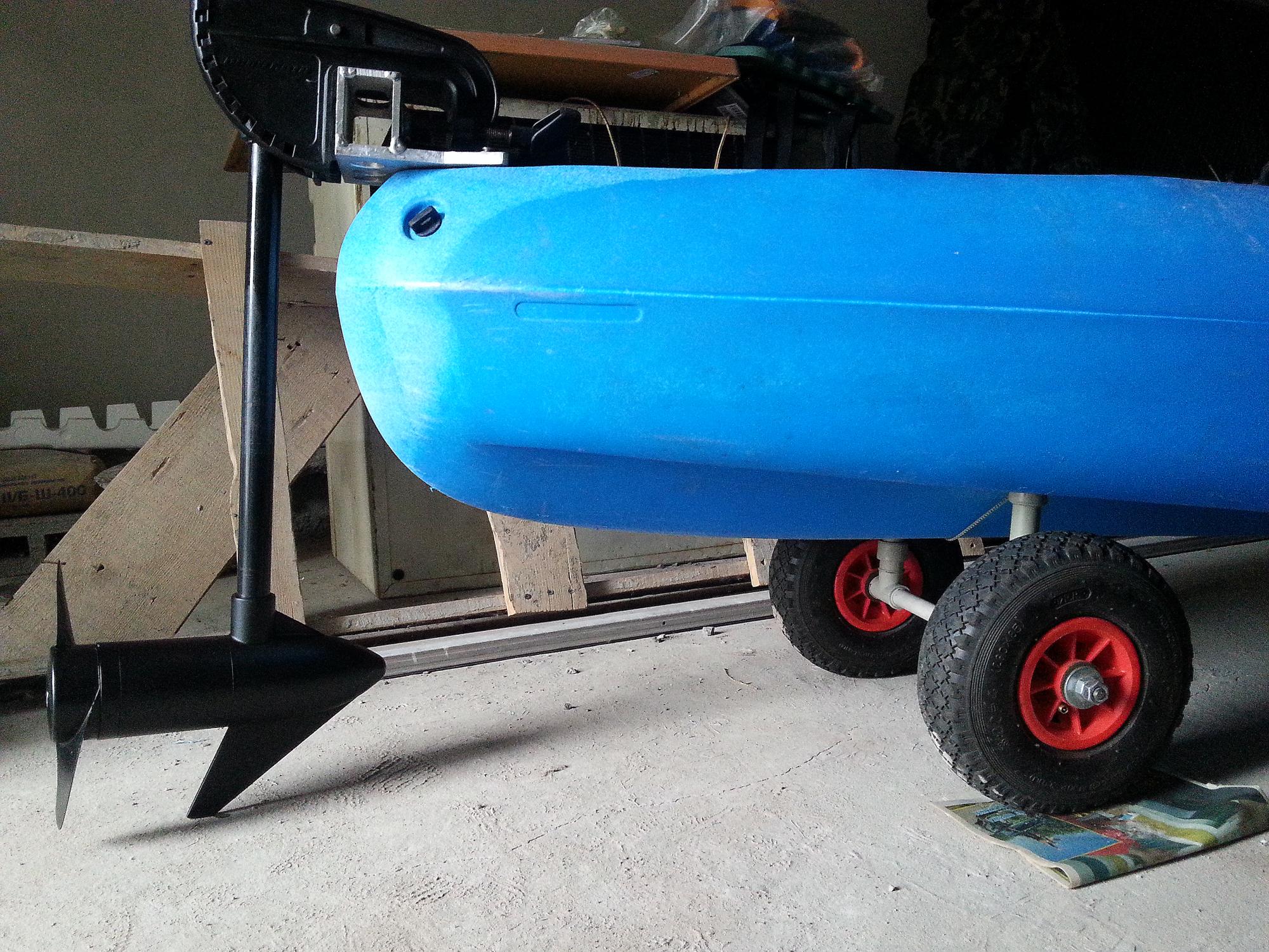

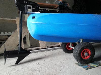

Прошу оценить правильность установки мотора. :ку:
brodnik
Мотор необходимо поднять чтобы лопасть была погружена на 5 см от поверхности- это разгрузит винт но не уменьшит тягу при наборе скорости образуется кормовой гребень волны дальше я поднимаю мотор на ходу до момента начала подсоса воздуха и заметного падения тяги остается приглубить немного до получения наибольшей скорости и регулировка закончена! Все моторы у меня сухие щеточные с постоянными магнитами производства германии и болгарии марки не помню
вовантий
#132
Да поднять немного надо.рычаг действия тяги винта уменьшится и сопротивление воды.Хотя на этих скоростях это почти не актуально.На 30-40км час каждый см имеет значение...А если про "физику" процессов,то упор ,уважаемые, максимален ВСЕГДА на швартовах.И не важно какой мотор и какой винт(шаг имеет сравнительное значение).И тем более какое судно.Как только тронулись-упор стал меньше.Его часть расходуется на сопротивление движению,(вода ветер волны) пока не уравняется с сопротивлением при достижении некоторой скорости.Закон Ньютона никто не отменял.Эквивалент 2-3 сил может дать максимум 18-20 км час.у меня с сузукой 2.2 так получается.Но на маленькой надувнушке с большим трудом(она О-образная со вкладными пайолами)и только при уходе меня в носовую часть с удлиннителем румпеля.На большой надувнухе 3.2м уже лучше,но выход на глиссер затянут.А вот на дюралевой Романтике 2 которая длинная и с тоннельным днищем, и быстро и уверенно.Даже кг 15 груза может вытянуть...Я вешу 70.Плюс пайолы деревянные,весла,инструмент,банки-скамейки,жилет.Сам корпус 65кг со стеклом.Это к тому,что жесткий корпус и длинный,лучше мягкого и короткого.И плоско-тонельный лучше килеватого или просто плоского.Но факт такой,что если к вышеперечисленному добавить еще чуть чуть-то глиссера и скорости уже не будет.Она возможна только во варианте "налегке" при такой мощности.Винт запилен и отпрофилирован,отполирован. Поэтому увеличить скорость от "дорожковой"можно не так и на много,если в режиме водоизмещения особенно.И у ДВС есть один фактор,который помогает-максимум момента в оборотах выше среднего,т е как раз на разгоне,выходе на глиссер итп.А у электро движка он в самом начале,а дальше падает.К тому же посмотрите на размер редуктора у электро ПЛМ,он мягко говоря великоват...А этот срез у винта сзади-никакого обтекателя нет-огромное сопротивление.Не путать с ДВС там это имеет практическое значение-выхлоп через ступицу на скорости дает возможность выплюнуть его в разреженную среду за винтом.А если в обще и целом-лошадинные силы продают технику,а гонки выигрывает крутящий момент...

Mex
Цитата: вовантий от 20 Нояб. 2015 в 19:19
Предел байдарки 12-15.таскал их на буксире.Выше этой скорости проблемы-проваливается корма
я так думаю проваливается корма это не приговор.
есть такая штука как угол мотора, меняйте угол и корма не пойдет под воду.
brodnik
Изменение угла установки мотора здесь не поможет! Обычно здесь применяют гидродинамическую разгрузку в виде кормовой лыжи которая в переходном режиме от водоизмещающего плавания к глиссированию поднимает корму и увеличивает скорость причем эта лыжа у самодельщиков опускается принудительно в нужный момент чтобы не создавать лишнюю смоченную поверхность при наборе скорости но движение в переходном режиме самое невыгодное в экономическом плане поэтому нужно выбирать либо критический водоизмещающий режим либо глиссирование.Вывод простой -для тех кто хочет двигаться с оптимальной скоростью число Фруда не должно превышать 3,5 для глиссирования же вы должны перейти порог сопротивления который преодолевается при удельной нагрузке 25кг на лс на длинной узкой лодке с гидролыжей возможно глиссирование при 30кг/лс сейчас мнргие каяки делают с водометом и электроприводом- скорости при этом до 70 км/ч наберите jet  boat в поиске там есть подробные видео. Желаю успехов в творчестве!
Mex
#137
 щас я вам дам задачку !!
и все таки просба ...пишите доходчего
что скажете ??
обратите внимание на угол оси винта
