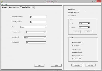

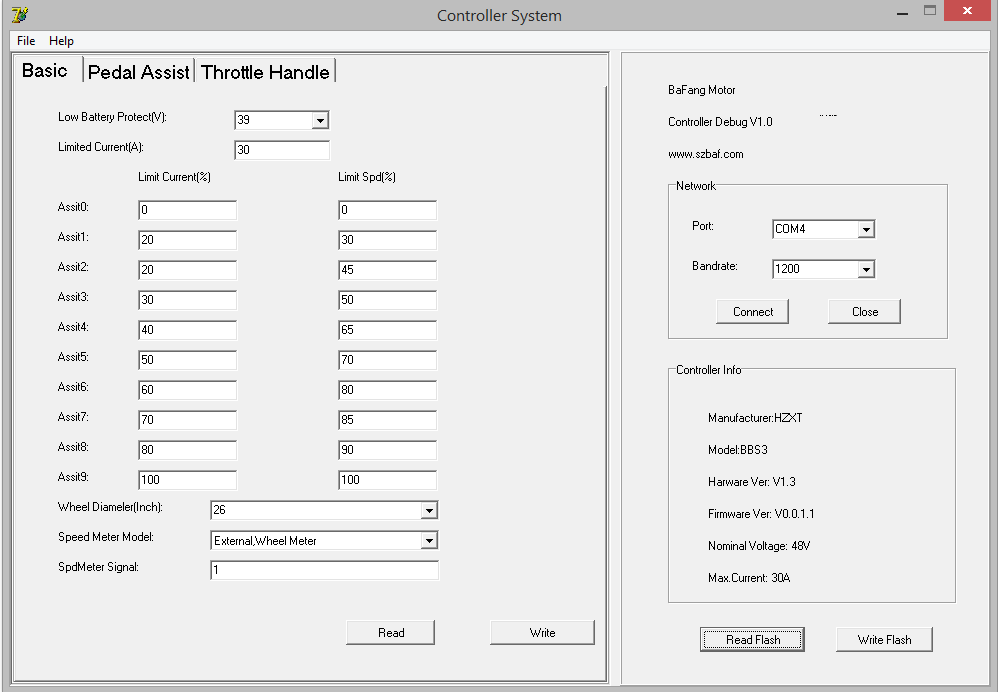

Игрался с настройками. В итоге ручка газа по "току" почему то не дает больше 600вт во всех режимах асиста. В режиме по "скорости" упала макс скорость до 40кмч, хотя настройка макс скорость по дисплею, в дисплее 60кмч или UBR. Заводские настройки были самые злые, там на 46-11т холостой ход был 87кмч.  Менял время реакции старт/останов двигателя с 250мс до 50мс, ничего не поменялось. В общем ищу оптимальные настройки чтобы и ручка газа выдала 1,5квт и при этом асист не тупил как в стоке. В стоке он больше 800вт даже в 9м режиме не давал, хотя там 100% тока и 100% скорости.

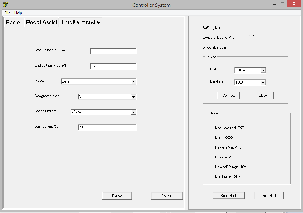

[user]nefx[/user], у вас designated assist стоит 3. Это ограничивает ток курка, как на третьем ПАСе, т.е. 10А (30%). И поставьте большее значение keep current, это даст большую поддержку движка при наборе скорости.

Цитата: dengor2 от 18 Янв. 2018 в 01:29у вас designated assist стоит 3
Я когда ставлю 9-ку по мануалу элбайк.блога, потом меняю в менюшке макс PAS 3 у меня 9й режим смещается на 3й. Т.е. Почему так? Если сделать к примеру 2 режима, он оставит первый и 9й.

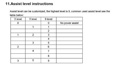

[user]nefx[/user], вы ставите des assist на 9, записываете в память, а потом меняете на дисплее число ПАСов и у вас меняются значения контроллера? Вы шутите... Вам, наверное, показалось, что раз количество ПАСов стало с 1 по 3, то 3 и нужно прошить в контроллер... вы ошибаетесь. :empathy:
Пробег на 961 дисплее сбрасывается одновременным длительным нажатием power и минус.
Для вашего дисплея ОПИСАНО в инструкции:

Цитата: dengor2 от 18 Янв. 2018 в 02:17а потом меняете на дисплее число ПАСов и у вас меняются значения контроллера?
Логика в том что дисплей выдавая 1\2-1\9 число пасов задает лишь диапазон. Иначе на 3м пассе он не стал бы выдавать 1.5квт и лупить 55кмч, т.к там 40% мощность и скорость записаны в контроллер.

#495

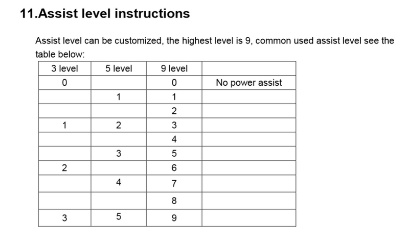

[user]nefx[/user],  :dash: Если вы хотите, чтобы логика шла из другого места, намекну, что С ДИСПЛЕЯ вы меняете только ОТНОСИТЕЛЬНОЕ КОЛИЧЕСТВО, а не диапазон ПАСов. Т.е. 1-2-3 это 3-6-9 ПАС.
В инструкции это ТАКЖЕ ОПИСЫВАЕТСЯ:

Цитата: dengor2 от 18 Янв. 2018 в 13:54ОТНОСИТЕЛЬНОЕ КОЛИЧЕСТВО
У меня такой таблички для BBSHD нет, я смотрел инструкцию для BBS02 на русском. В целом все как я и описал.
Сейчас велик пуляет на 1,5квт в режиме управления по скорости, в целом ок. Но В режиме по току PAS работает более плавно, без пинков мотора. Хотелось бы оставить деликатный PAS, но в режиме скорости почему то курок не работает на полную, выдает только 600вт.

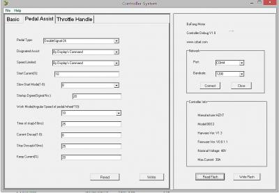

ra6fnq
уменьшайте Slow-Start Mode (1-8)
у меня BBS-02, при 3 -4 вполне спокойно разгоняется с педалями.

А кто-нибудь отключал помощь педалей совсем?
(Чтоб при кручении педалей для переключения скоростей не включался мотор)
Пишут, что в контроллере можно отключить разъем,
но лезть в контроллер не хочется.
Похоже, Time of Stop(x10ms) на вкладке "Pedal asist" надо поставить в 0.
Достаточно ли этого?

Цитата: programmer001 от 28 Март 2018 в 12:44Похоже, Time of Stop(x10ms) на вкладке "Pedal asist" надо поставить в 0.
Так попробуйте, что вам мешает? Вообще то, можно на секунду прекратить крутить и этого достаточно для комфортного переключения.
