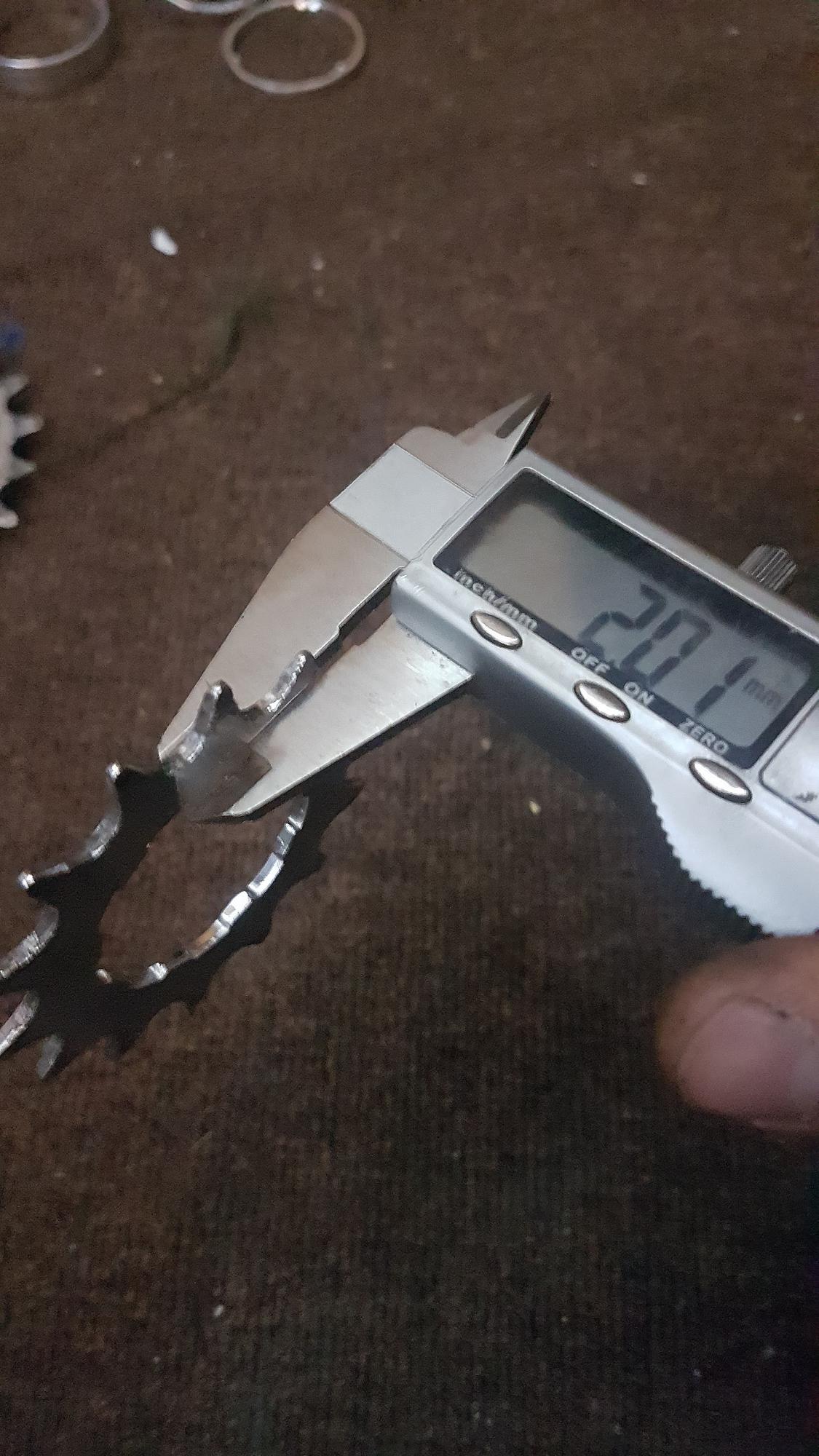

[user]ferum[/user], звезда у него, вроде, не бмх.
ferum
Большая сингл, мелкая бмх. Я так по фото вижу.

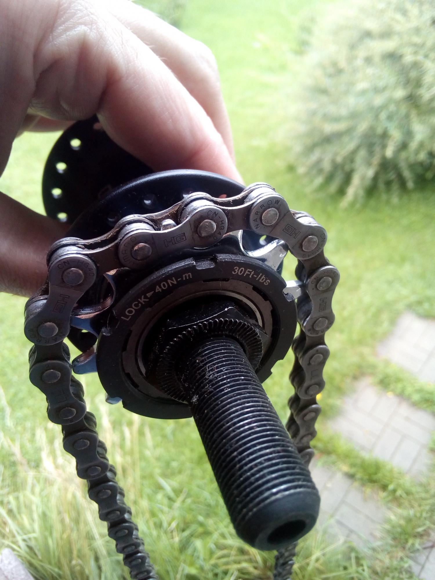

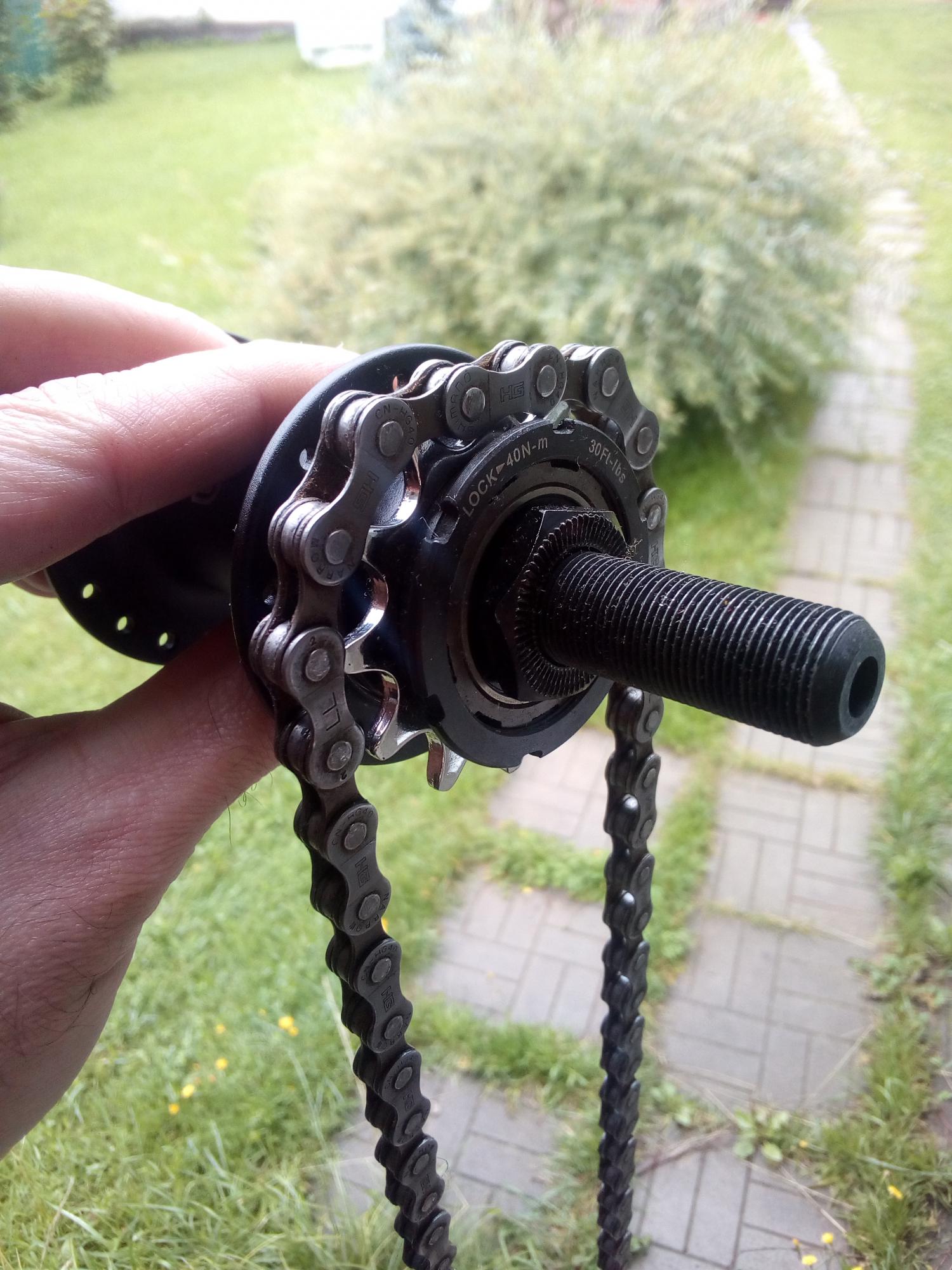

Gt8
всмысле чувак ты что тут развел?
Я как бы звезды показываю на барабане , а не как вы на звезде для бмх которая закручивается. Плюс у меня то цепь ложится на звезду нормально.

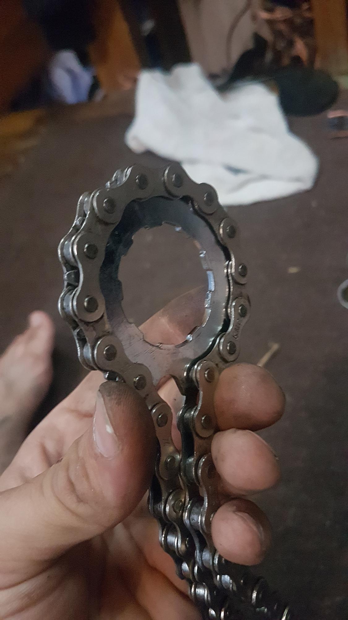

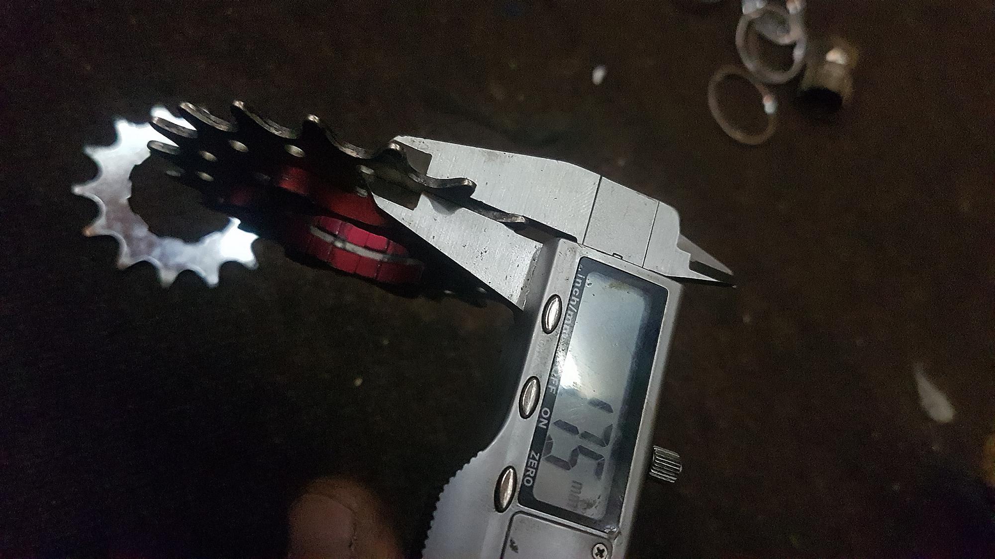

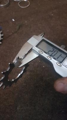

ferum

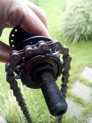

[user]Gt8[/user], да мутная история. Я никак понять не могу, то ли ты тролишь тут всех, то ли совсем гуманитарий. Если у тебя 3мм толщина звезды, то многоскоростная цепь не налезет на нее, совсем. Если у тебя цепь, которая лезет на 3мм звезду, то она не не пройдет через переключатель скоростей, который у тебя в качестве натяжителя.
Вот тебе звезда на барабане. Ну не лезет узкая часть. Какая разница, если ее толщина 3мм.
dengor2
[user]ferum[/user], чёт я вас тоже не пойму... ну показал же он звезду с цепью, которая нормально лежит. /:-)

Цитата: ferum от 23 Июль 2019 в 13:22Вот тебе звезда на барабане. Ну не лезет узкая часть. Какая разница, если ее толщина 3мм.
зачем ты прицепился к толщине звездочки?   звезда может и не бмхсовая, но толще многоскоротсных
Гуманитарий гуманитарием, но я бы и первый байк не сварил раму тупой такой бы был.
Цепь только так себя ведет  в нагрузке.

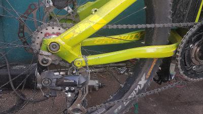

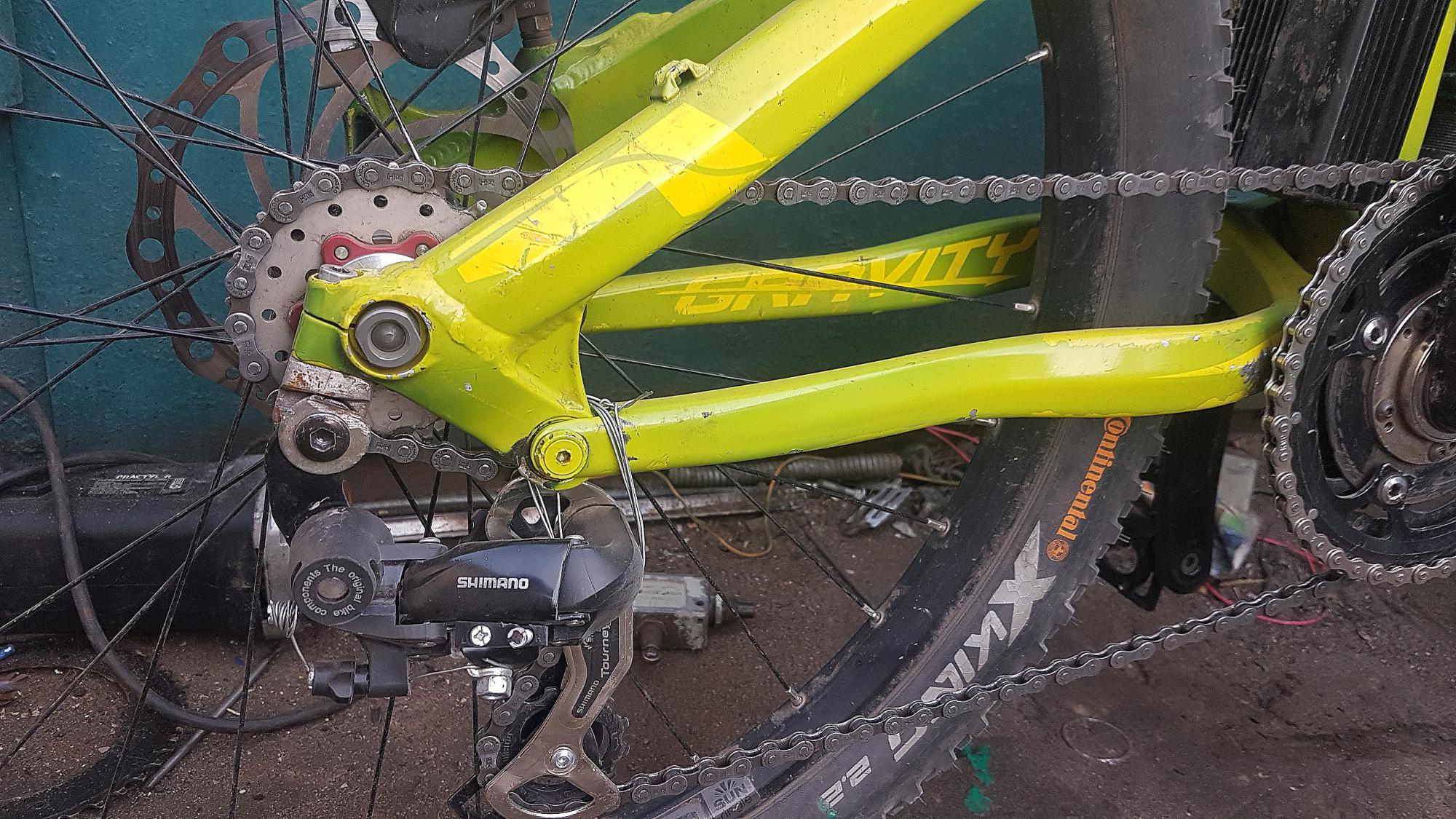

Поставил пока так . Потому что мой переключатель ведёт себя плохо на скоростной цепи и с отсутствием впереди ловителя цепи , смысла переключаться нет , так как цепь соскакивает между рамой и звездой .
Покатал так 10км,
Итог . Цепь , как то что то сзади щелкает если прям резко газу дать или тяжёлая горка начинается .от чего там щелкает и проскакивает не подскажите ? Тяжело смотреть туда когда вваливаешь полный газ .
Поможет ли если перекинуть цепь на пониженную впереди звезду 33т?
Или это удел звёзды 20т , что на ней в горку не поедишь крутую ?
Какую еще цепь посоветуете  по прочнее на 1 скоротсную систему?
обижаю велики на редукторах
ferum
А так разгоняется в горку, не падает скорость? Линия цепи как выглядит? Может перекос сильный на переднюю звезду, и оттуда щелчки. Там есть короткие зубья, на многоскоростных.
Gt8
Цитата: ferum от 23 Июль 2019 в 19:37А так разгоняется в горку, не падает скорость? Линия цепи как выглядит? Может перекос сильный на переднюю звезду, и оттуда щелчки. Там есть короткие зубья, на многоскоростных.
чйнлайн прямой, я поставил максимально .  Может дело и в переднеей(
Добавлено 23 Июль 2019 в 19:40
в горку нет, а вот если -затормозить и начать газ давать то сразу щекл щелк
ferum
Так может контролер рубит по макс мощности? У тебя келли? Он пищать должен тогда.
Добавлено 23 Июль 2019 в 19:53
Ну или правда фривил на моторе. А педалями если вкрутить резко, тоже щелкает?
Gt8
Цитата: ferum от 23 Июль 2019 в 19:51Так может контролер рубит по макс мощности? У тебя келли? Он пищать должен тогда.
ДА нет)))) я же вижу как движок крутит, и слышу.   Я вчера даже разогнался на 7й скоротси  по трассе, так у меня крепление выгнуло сволочь. ПОэтому точно не движок.  Да и я скидывал видос как я педали кручу, там же без движка такой же эффект.
Цитата: ferum от 23 Июль 2019 в 19:51А педалями если вкрутить резко, тоже щелкает?
педалями только на 7й скорости щелкал. так как силы много дать не мог
ferum
Ну и остается еще колесо. Там ведь обычная втулка у тебя, под кассету? Может там собаки проскакивают?
Gt8
Цитата: ferum от 23 Июль 2019 в 20:09Ну и остается еще колесо. Там ведь обычная втулка у тебя, под кассету? Может там собаки проскакивают?
разбирал, там идеально все, собачки широкие,  после изучения фривила циклона есть с чем сравнивать.
ferum
Пля... А переключатель нормально стоит? Петух не гнутый? Выглядит он не очень у тебя.
Gt8
#377
Цитата: ferum от 23 Июль 2019 в 20:52Пля... А переключатель нормально стоит? Петух не гнутый? Выглядит он не очень у тебя.
А что  с ним не так? он из металла 2см толщиной, сам точил, он не может согнуться)
в общем думаю надо кого нить попросить снять подьем в горку на телефон и там уже смотреть в 60к\с подробнее/
Так это, посоветуете мощную цепь ?
