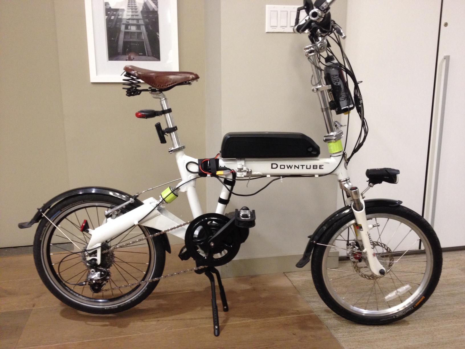

[user]ra6fnq[/user], знаю, читал ваши посты насчет пробега мотора и переключателей, поэтому думаю что у меня должно проработать не меньше, условия у меня тепличные по сравнению с вашими путешествиями.
peat
Ну на старом циклоне тот что 500вт со встроенным контроллером кассета шимановская откатал 1.5 тыщи км и катала бы еще тыщ 5 ..но переставил мотор 1650вт и стал жарить 4 квт .. эта кассета накернилась буквально за 3 дня..Тоесть до 1 квт кассеты ездят и с велоцепями.. все будет гуд.. но если форсаж - то планетарка.

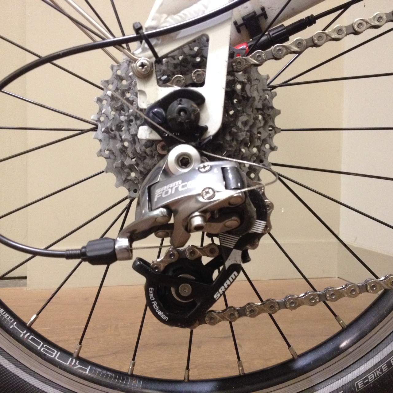

Колесо с кассетой поставил взамен планетарки. Сегодня ехал на работу. Есть свои ньюансы, по дороге разрегулировался переклюк, как оказалось, я наконечники на рубашку троса до конца не надел, поэтому скорости все перескочили и на какой я ехал сказать не могу. Но все равно впечатления положительные. Переключается лучше и быстрее чем моя бывшая планетарка.
Кассету 11-32 на замену однозначно! Слишком большая ступенька скоростная получается. Нужно чтобы по одному зубу добавлялось, тогда можно точнее подобрать нужную скорость. Буду искать что то типа 11-22, 11-24.
Эксперименты по поиску идеальной трансмиссии продолжаются! Скоро буду пробовать Nexus-4! :-)

Если есть возможность, то лучше 16-36 (34). Что-бы нагрузка на цепь и зубья была поменьше.
e-scooter
[user]SolarRay[/user], комфортное педалирование с приемлемой скоростью у меня сейчас на 14т звезде максимум. Все что больше уже для горок.  У меня же колесики маленькие, скорости никакой не будет на больших звездах, так что пусть изнашиваются маленькие, буду менять, если понадобится.
А переклюк этот с короткой лапой, вообще дальше 28т не переключает, а большой ставить не хочу, не нравится что чуть не до земли он свешивается.

Плата за маленькие колесики. На похожем велике езжу на работу. Tern link D8. Второй сезон откатался. Через электричку, складываю два раза в день. Все работает, велик нравится офигенно! Езжу без всяких моторов, на ногах. Были мысли по электрификации, максимум что я бы поставил на него, это мелкий редукторник, и не большая батарея. Но забил, мне важнее вес, а на работе есть душ.
О чем это я? [user]e-scooter[/user], Ваши проблемы, на мой взгляд, не в выборе переключателя, а в концептуальном несоответствии этого велосипеда и подвесного мотора. Не идет одно, другому, так и будете маяться. Чтобы увеличить скорости, надо увеличивать переднюю звезду, а она и так огромна!!
e-scooter
[user]ferum[/user], вот в корне с вами не согласен! Не могу вообще сказать чтобы я маялся с ним. И скорости достаточно, и весит он немного, и складывается легко.
Просто хочется добиться совершенства :-) В том смысле что с миддрайвом очень важно переключение скоростей. Чтобы работало это переключение как часики! Оно можно бы и оставить как есть, но не дает покоя какая нибудь малюсенькая деталька. Я его все равно доканаю! :kidding:

[user]e-scooter[/user], мелкие звезды сзади будут быстро изнашиваться, мало зубов в зацеплении, придется менять кассету целиком из за одной мелкой звездочки. Чтобы сделать рабочими звезды побольше, приводную звезду надо на 60+ зубов ставить. Наверно такое не реально. Удачи Вам! Возможно утрирую, ориентируюсь на свои потребности, и вам хватит кассеты на сезон. Думаю добьетесь вы четкого переключения, важно состояние цепи, смазка, настройка переклюка. Я наоборот к альфине перехожу, жду от нее чудес  :-D
