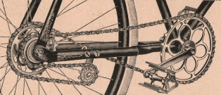

Вот так будет работать?
Dimak
Предлагаю обсудить! Вроде бы всё предельно ясно, но ни одной реализации я не нашел!
silayma2
Натяжной ролик будет при реверсе испытывать адские нагрузки.
Постоянное вращение 3 цепей, или в колесе тоже фривилы?
TRO
#131
Можно обойтись вообще одной цепью и двумя фривилами на колесе. На фривилах колеса две звезды с разным диаметром. Ставим мотор и чуть ниже звезду на подшипнике (натяжную), её можно ближе к колесу. Со звезды мотора кидаем цепь сверху на большую звезду колеса и заводим снизу на натяжную звезду, потом возвращаем цепь снизу на малую звезду колеса возвращам на мотор. Все. Вместо натяжной звезды можно поставить вообще второй мотор, че цепи зря лишней петлей телепатся. И все это с левой стороны, а каретку с её цепью и трансмиссией вообще не трогать.

VladimirA
#133
Цитата: Dimak от 17 Сен. 2015 в 13:58
Цитата: TRO от 17 Сен. 2015 в 13:44
Со звезды мотора кидаем цепь сверху на большую звезду колеса и заводим снизу на натяжную звезду, потом возвращаем цепь снизу на малую звезду колеса и возвращаем на мотор...
что-то не вкурю...
Два фривила, один натяжитель. Фривплы соединяются через левый "колпачек" (с правой резьбой) каретки:
Только, в случае "одного мотора, без педалей", можно цепь не перекручивать "восьмеркой" на ведущей звезде.
