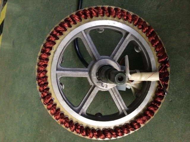

Как и обещал, фотографии внутренностей :exactly:
56 магнитов
63 зуба

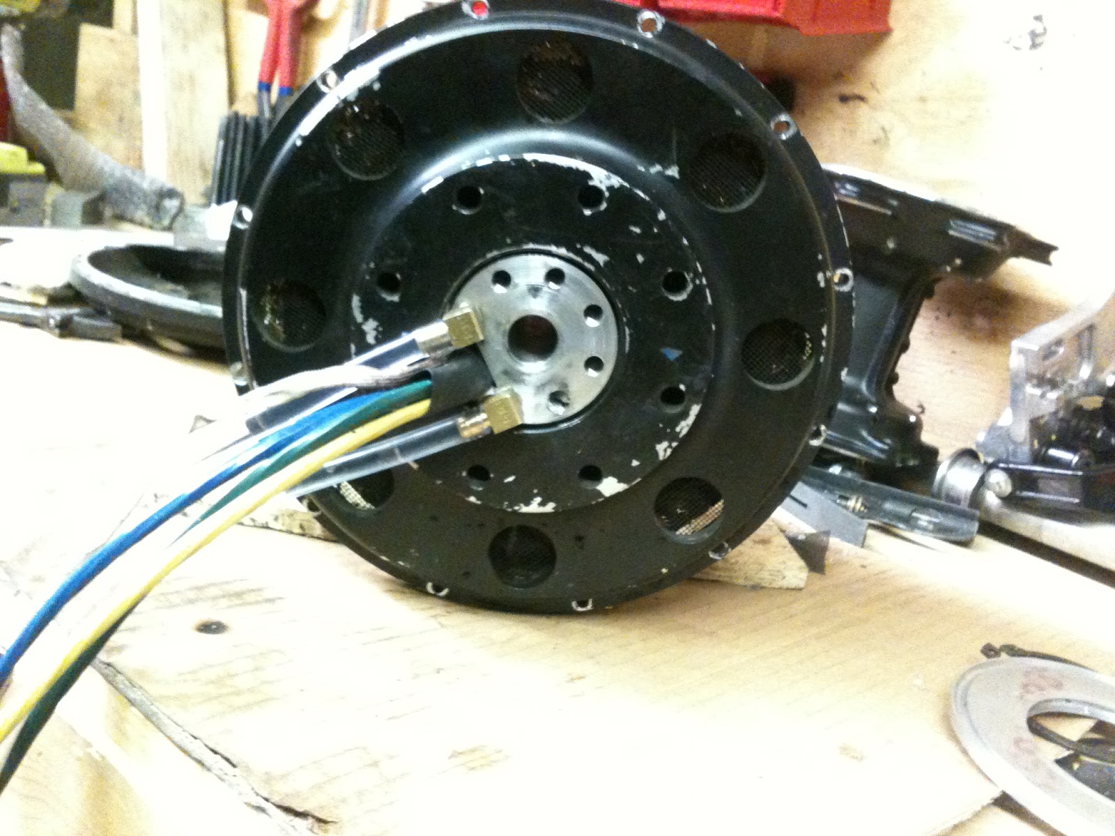

Ставят и очень давно - Crystalyte 600-Series -> Enertrac.
Кстати, провода из этих МК выходят не через ось (она полая), поэтому эти МК можно устанавливать на мотоцикл как обычные мотоколеса (без разрезания дропаутов).
фото МК Enertrac MHM602/MHM603

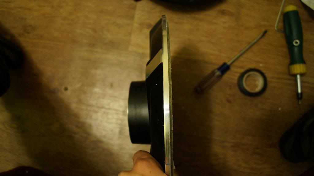

а хорватскую разбирали? пластины какой толщины? если одинаково - то стоит задуматься :)
andreym
само собой разбирали :)
вот на этой фотке можете попробовать посчитать количество ламелей

как выяснилось на буржуйском форуме, что крошки, что кваншуни сделаны из 0.35мм стали (статор) причем как я узнал у производителя, используется "та что подороже, и получше". Графики с 90%+ кпд от кромоторов пока не видел. так что возможно те же 87% что у QS
