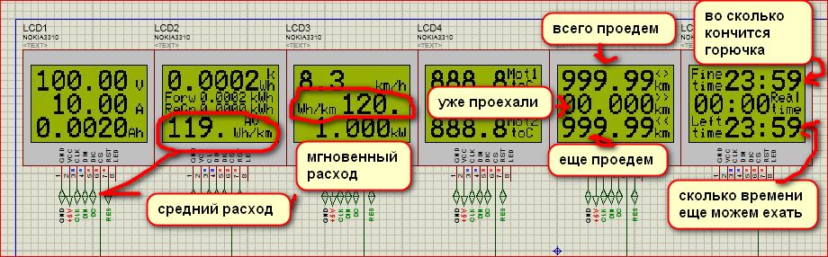

Привет , хороший бортовик , сам вынашивал идею нечто подобного , только времени никак нет прошивку да плату запилить. Вот думал готовое сплагиатить , но все не то пальто. Неужели никому не приходила идея в голову считать остаток пробега ? Куча бесполезной инфы на мелком экране, амперы , напряжение , время в пути . Это что реально кому-то надо ? Имхо нет, надо знать скорость , сколько осталось запаса хода желательно в км и который час . Ну и в фоновом режиме общий и текущий пробег которые можно вынести на отдельную страницу меню .
Добавлено 13 Апр 2020 в 01:07
Запилить режим калибровки в котором комп будет считать ёмкость батареи в ваттчасах и потом на базе этой емкости считать сколько км пробега ещё протянет при текущем режиме потребления. И реально сделать крупнее цифры убрав лишнюю ифу , а то дисплей 1202 и так блоха.

Ах, да! Самое для меня важное было, и сделано крупным, как и вывод скорости - мгновенный расход.
Необходим для выработки компромиссно -экономичного стиля езды
Уродливая плата на фото - датчик тока. Шунт из китайского амперметра, операционник из сд-ром привода какого-то - работает отлично!
Эта платка сейчас гораздо меньше, уже не маркером а ЛУТом деланная (хотя хотел на своем СО лазере под травление сделать, но карантин..), на ней же теперь делитель для вольтметра. Датчик скорости - не геркон!  Стоит микруха из кулера с датчиком холла внутри. Вся связка при 48в потребляет около 10ма. К сожалению DC-DC был до 40в на входе, пришлось понижать через цепочку мелких диодов, больше из подручного ничего не придумалось.
Переживаю только за шумы по питанию и наводки после установки на вел. Уже по факту с осциллографом буду фильтры подбирать, если что.
И еще, управление реализовал одной кнопкой (переключение экранов, сбросы, запись калибровки емкости батареи), параметры разово можно с компа зашить прям из прошивки. Главные экраны планирую еще добавить, меньше инфы крупнее шрифты, и наоборот больше инфы и мельче
