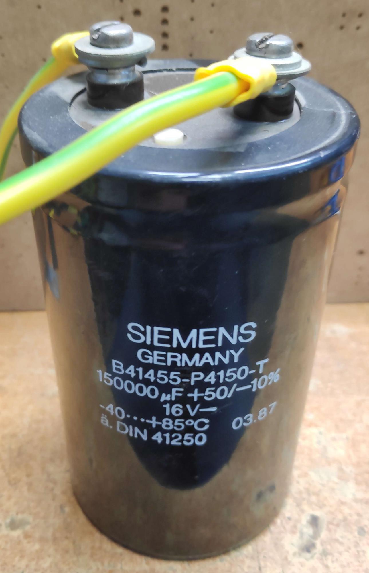

Заряжал конденсатор 150000мкФ/16В (0,15Ф) через ключ AUIRF3710Z от автомобильного аккумулятора. Ключ открывал оптроном VOM1271T.
Это я проверял, как будет чувствовать себя транзистор, при сравнительно медленным открывании, где-то в пределах миллисекунд.
Ничего страшного не увидел, транзик чувствовал себя хорошо и совсем не грелся.

Цитата: i от 31 Март 2019 в 18:54Ничего страшного не увидел
Дрим утверждал обратное ,
Цитата: mr.Dream от 19 Окт. 2016 в 12:18Теперь собственно повторю вопрос первый, он же главный: каким образом мне удалось убить (несколько раз) полевики ирфб4110, разрядив ими конденсатор LowESR 220мкФ с напряжением 80В через себя (открылись оба плеча полумоста - сквозной ток). При этом иногда вылетали оба ключа в полумосте, хотя один из их был открытым. По питаню был только конденсатор. Подпитка из вне не подавалась. К затвору-истоку непосредственно на каждом ключе запаяны супрессоры на 15В, по этому пробой затвора исключен теоретически.
если полевики у Дрима пробивались при разрядке кандера , то при зарядке по логике , будут те же процессы , тоечсть - полевик  то же будет пробит.
