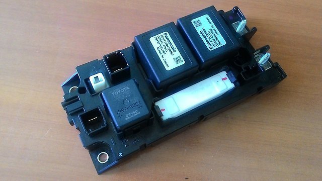

Кто нибудь пробовал  ставить контактор с приуса ?
Электрохомяк
 :exactly:А сколько там вольт катушка.И ампер контакты,как узнать?
новая жизнь
Rus25
Катушка 12 вольт. Максимальный ток 80 ампер с батарей. Так как япы делают всё с запасом наверно ампер на 100 каждый. В моей практике с ними не разу не было проблем. Опыты с контактором не проводил.

Система дугогашения там какая? Под нагрузкой они позволяют контакт разорвать? Вот пример дугогасительной камеры в воздухе, конструкция большая и довольно сложная, за то позволяет размыкать цепь под нагрузкой.

И рисунок контактора с приуса   Rus25 похож на деталь в частотнике.
