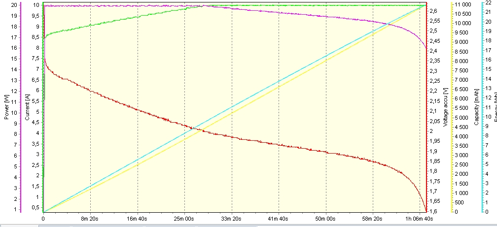

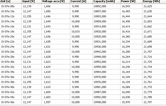

На самом деле сопротивление которое я намерил скорее всего не показатель так как мерил iCharger 206 а он вроде бы мерить не очень точно хотя я старался соблюсти хороший контакт (провода на болтах подключал.).Эти ячейки многие заказали надеюсь выложат тесты с нормальным приборам.Да и еще информация при длительном разряде при токе 10 ампер при окончание разряда ячейка нагрелась на 3 градуса.

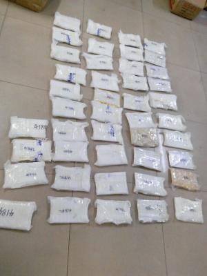

Поржал над упаковкой которую пытались мне впарить
Это они пакеты так в мягкую упаковку засунули.

Цитата: felcinger от 29 Дек. 2015 в 16:49
Так и не понял, в чем суть проблемы с ними.
Хотя бы раз пакеты заказывал? В мягкой упаковке приедут как тряпка ни формы ни содержания.
Да на 1 фотке видно что их как дрова доставили. А потом еще раз пожевали и завернули.

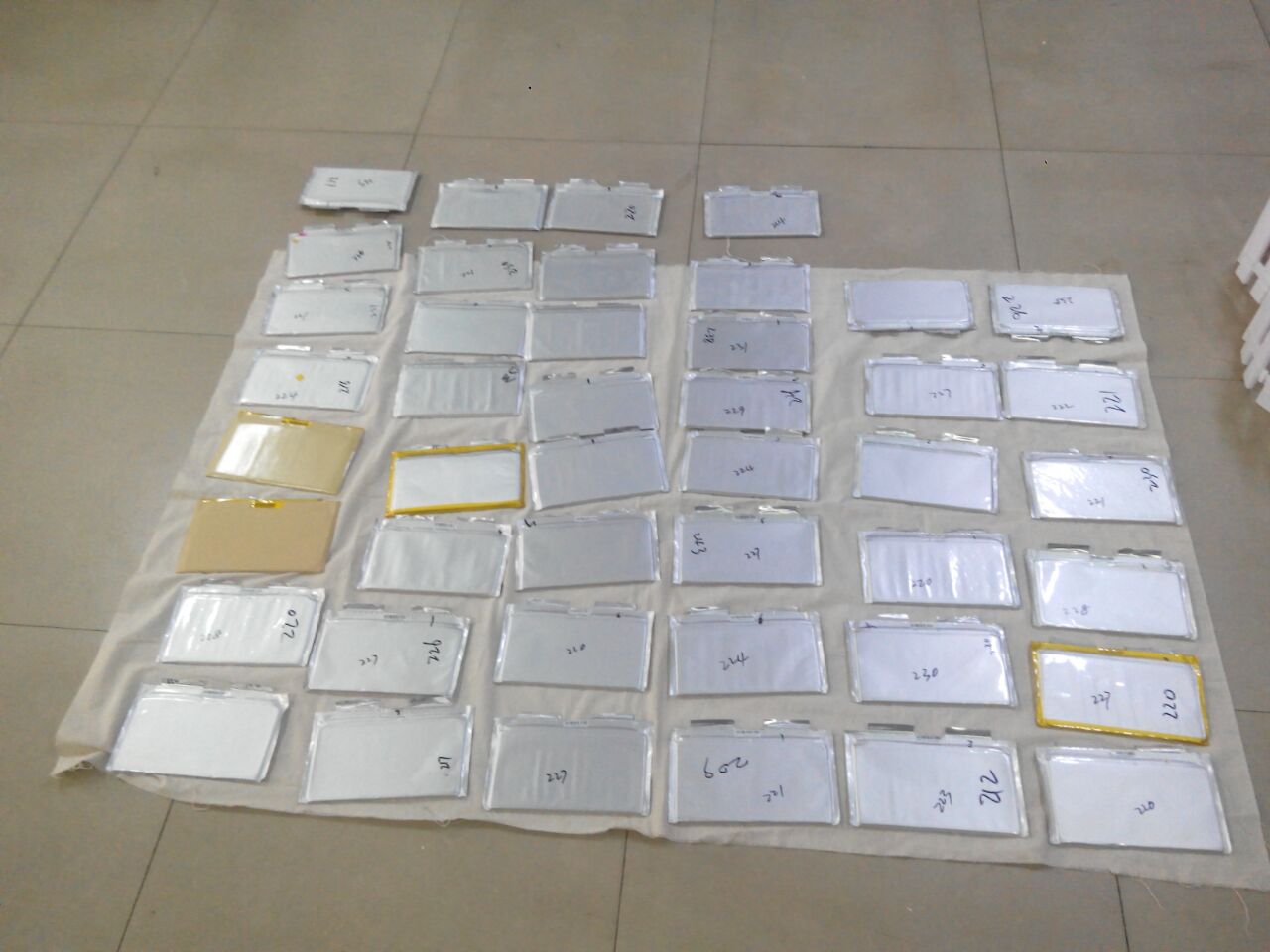

Пришли мои 24 пакета по 11 юаней.
разброс по эдс не более 5 мВ (2.195 - 2.199)
Ничего не пожевано, не помято. На паре аккумуляторов видны маленькие следы коротышей на контактах(видимо когда упаковывали).

Выше ссылка на тао. Пакеты новые. Фотки полностью совпадают с теми, что выше. 2012 год видимо, и если их не заряжали с того момента, то такой разбег более чем хороший.
Пока ничего о характеристиках сказать не могу, думаю совпадет с измерениями коллеги выше, внутреннее сопротивление измерить точнее двух мОм пока не получилось(столько намерил . по весу конечно на велик не поставить, вес 24-х пакетов 8.5 кг, но мне и не требуется (изготавливает бухломобиль для поездки в круглосуточный магазин в шести км от дома.
