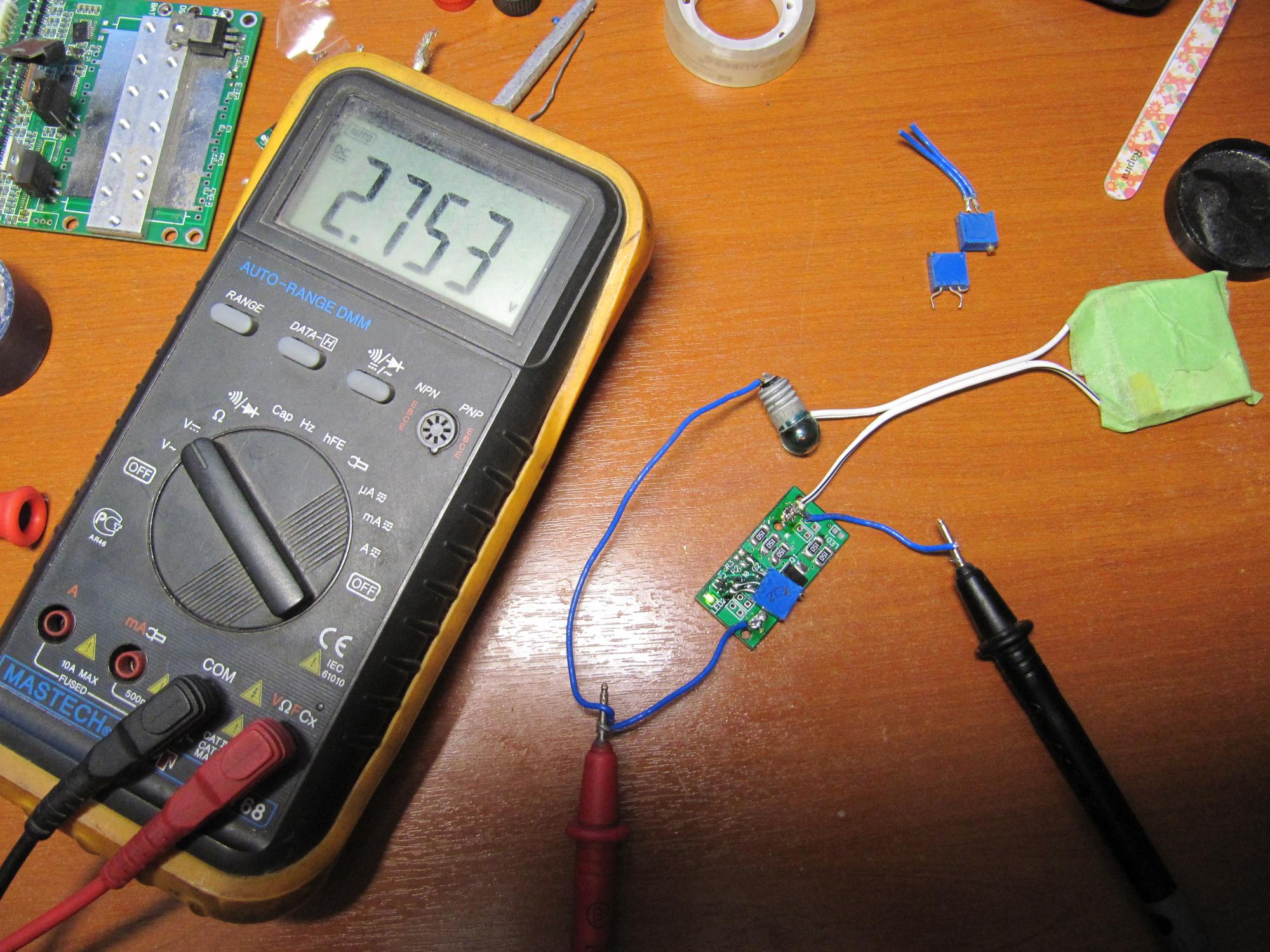

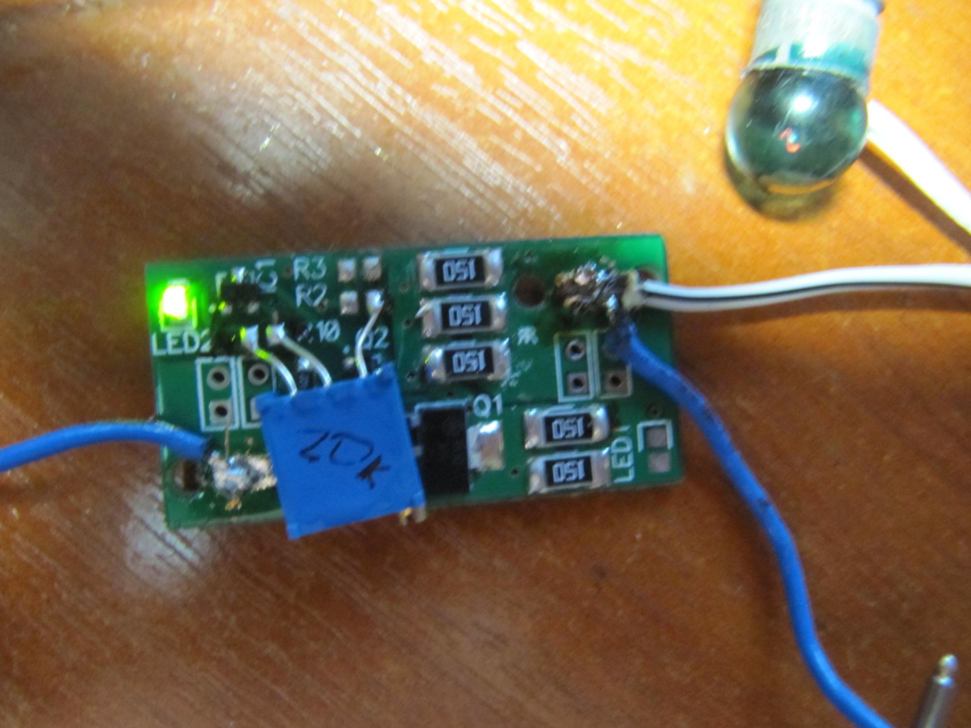

Встречаем первый литий титановый балансир. И вообще литийкакойугодно. Нобелевская премия автору за ГЕНИАЛЬНОСТЬ.  %-) (это шутка)

Это он сливает на лампочку?
Какую примерно мощность он может через себя пропустить?
А можно схемку?

[user]lehiy[/user], Балансир "Банзы" первая ревизия. Сливает на резюки, светик для наглядности.

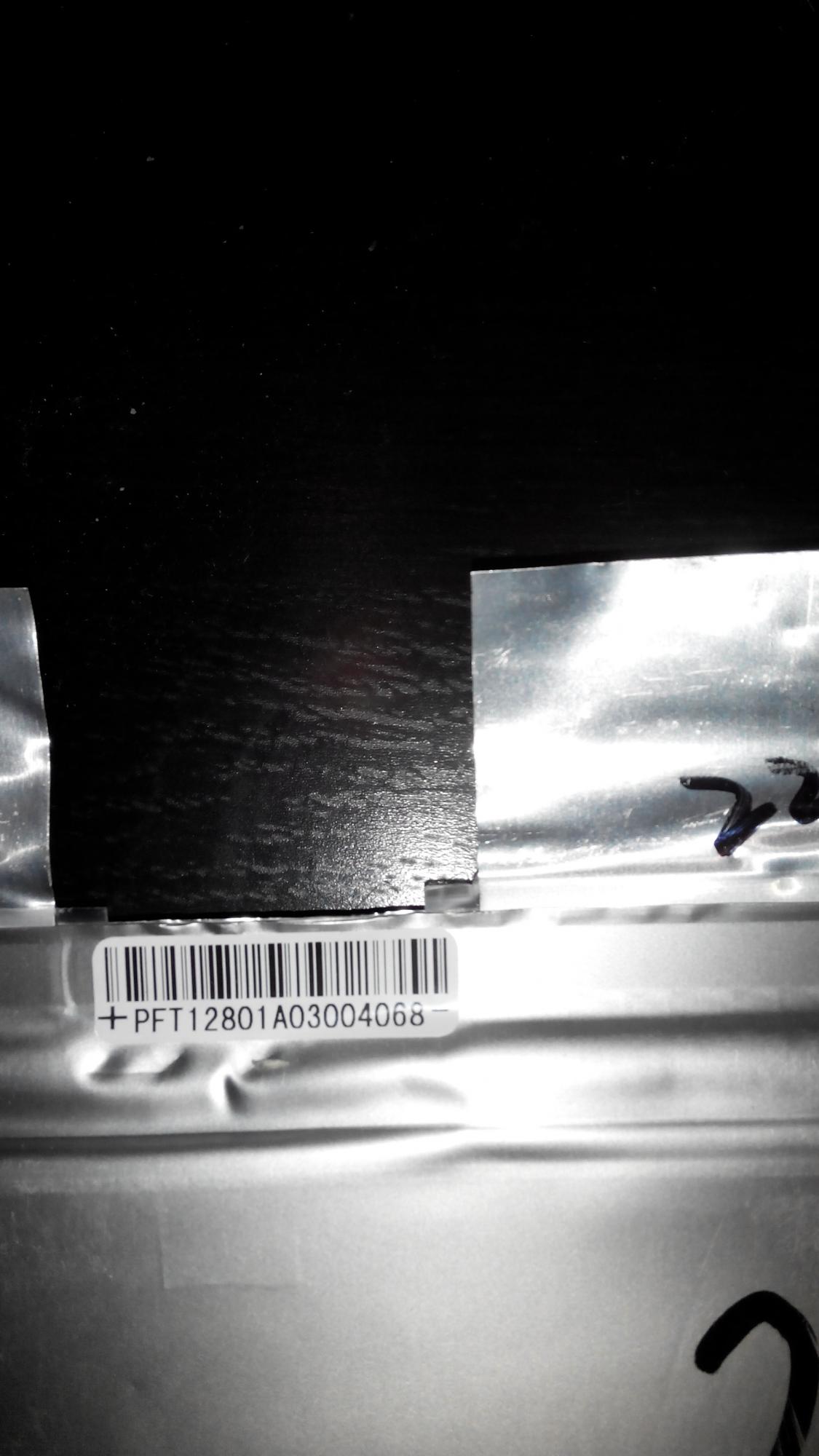

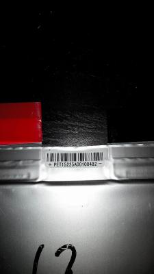

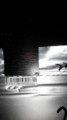

Вот реальные фотки 10 амперной ячейки

Стоимость  ячейки слева 21 юань справа 11 юань.В среднем с доставкой одна ячейка 315 руб.Доставка дорогая.Доставка получилось почти столько же сколько стоили ячейки.
Обе ячейки не б\у  но если предположить что первые цифвы на  на ячейках это год производства то левая получаеться 2015 а правая 2012 года
Ячейка за 21 юань имеет выводы короче чем другая ячейка и у нее нет пузырей.остальные размеры одинаковые.Жесткость ячеек присутствует но немного изогнуть не проблема.
