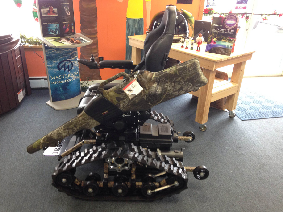

Всем привет!  :hello:
хочу собрать, более вездеходное, средство передвижения...
есть много вариантов за рубежом:
1. http://www.actiontrackchair.com
2. http://www.tankchair.com/
3. http://tracfab.com/Media.php
В России не встречал аналогов.  :-(
Какие поставить моторы? Есть управление от коляски КАР 4.1. http://inkar-m.com/index.php?option=com_content&task=view&id=18&Itemid=5
Гусянки  взять от мотоблока http://composit-tracks.com/magazin/dlya-vnedorognoy-tehniki/47-muravey.html
Буду рад, любым предложениям и советам. Спасибо.

Ребята, подскажите какие моторы надо для такого транспорта и где можно приобрести?
ReSharVladimir
Для начала неплохо было бы узнать, какие по мощности моторы установлены на зарубежных аналогах. Если в пределах до 1КВт, то смогу предложить BLDC моторы.

Вот на этих фото, видны моторы. Только неизвестна мощность.
Seg@
Если я правильно понял, двигатели коллекторные и редуктора червячные.

SolarRay
Если эта штука нужна для передвижения по снегу и грязи, то одним или двумя кВт, обойтись не получиться.
ReSharVladimir
Ну, со скоростью 20-30км/ч не получится, а со скоростью пешехода или чуть быстрее очень даже получится.

Fil35
они все, до 10 км/ч максимум. главное не скорость а проходимость проселок, песок и неглубокий снег.
SolarRay
Посмотрел разные картинки, действительно, для тех условий что на них показаны и скорости 15 км/ч, 2 кВт достаточно (может и меньше хватит).

http://www.tankchair.com/our-products/ вот в этом варианте, явно более мощные моторы стоят.

по виду вот такие.
По ссылке явно не червяк! Думаю и на оригинале такого же плана установлены.

по ссылке, б/у моторы от обычной  электро коляски для инвалидов.
olds
червяк на всех колясках.
