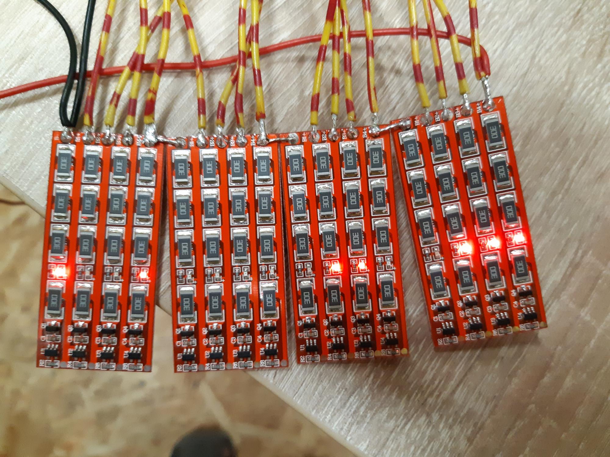

aviator645
Наверное полгода лежали у меня платки внешнего балансира, заказывал как то в китае
Ток баланса 480мА, ну так заявлено производителем.
Отбалансировал батарею наверное миуты за 2 с момента как начал мигать первый светодиод, быстрей всего начали балансировать крайние
Плата греется, думаю на какую люминь приклеить
https://youtu.be/jnwn7eteK9s

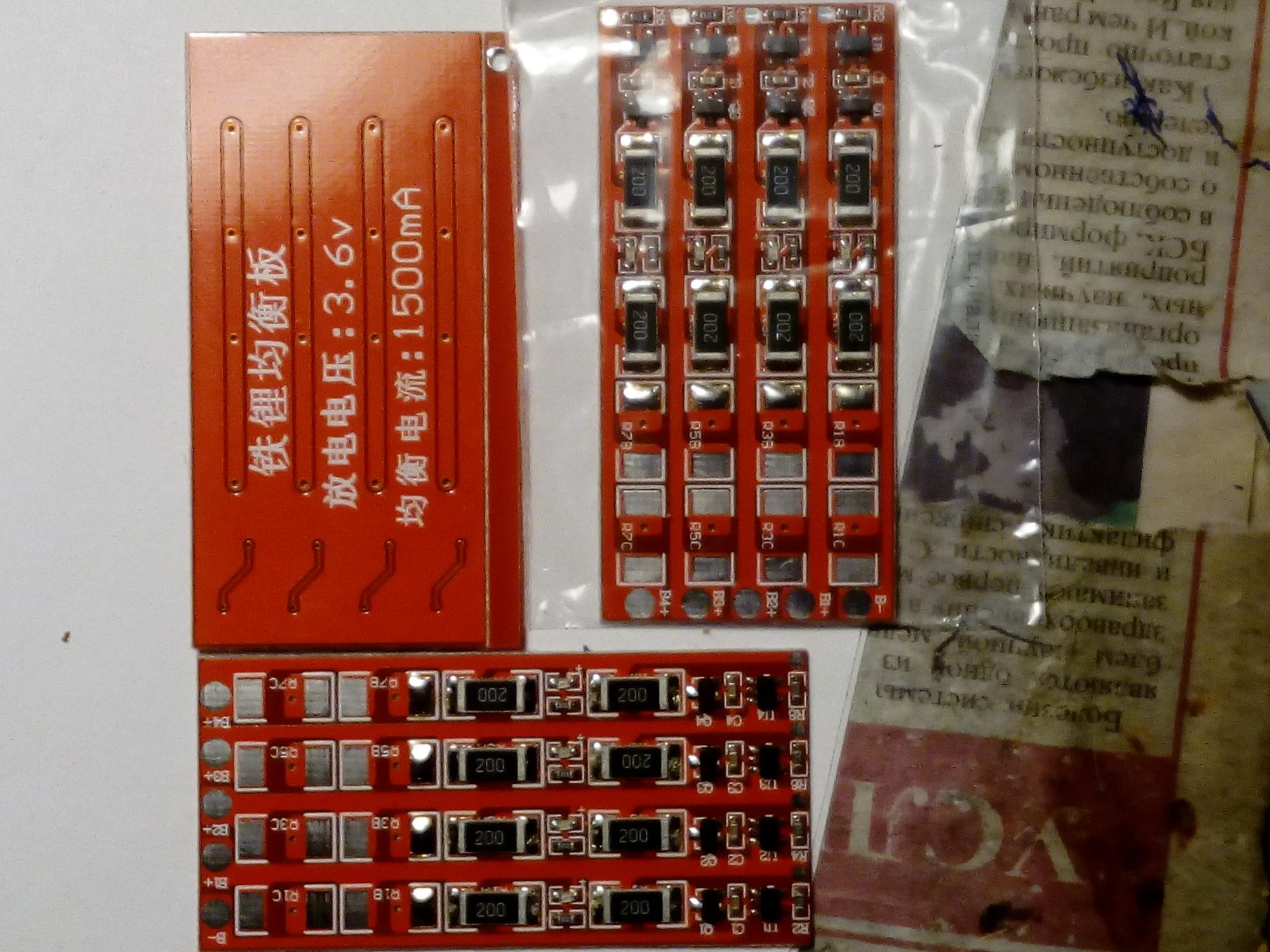

eu3ld
[user]aviator645[/user], Вот получил платки. с обратной стороны написано 1500 ма. что это обозначает? плиз подскажите.вы с ними работали. чтоб не наступить какие нибудь грабли ! сп.
лучше с умным потерять. чем с дураком найти ! GIROsan самый простой segway  ! LiFePO4 16s 25ам*ч.
aviator645
ток балансировки 1500 мА, обычно такие мощные нужны для больших емкостей, я бы советовал их на радиаторы ставить, так как мои на 480 мА достаточно греются, а ваши и подавно.
у меня аккум балансируется на них быстро, подумываю взять на меньший ток потом.
если честно, то я не знаю как правильно выбрать балансировочный ток относительно аккумулятора, где то читал 0,02-0,1С
Но я бы брал наверное 0,02С
Яков93
#48
Я не особо понимаю как там может быть ток 1500 мА.
Нагрузочные резисторы по 20 Ом, две штуки соединяются параллельно, значит дают 10 Ом. 3,6В / 10 Ом = 0,360 А.
Даже если впаять дополнительные 2 резистора на пустующие места получится 5 Ом. 3,6В / 5 = 0,72 А.
У меня есть похожие балансиры но не такие мощные, только на 250 мА.
Мне вот гораздо интереснее их схемотехника, уж очень простая но эффективная. Что там за пятиногий smd элементик. У меня обозначается как 13D4P.
Искал-искал, так и не нашел что это может быть. Вероятно какой-то операционный усилитель, но хрен знает может какой-то регулятор напряжения. Очень хочу подобную схему применить для свинцовых банок на 2,4В.
eu3ld
[user]Яков93[/user], у меня стоит 130FK пятиногий чип.
