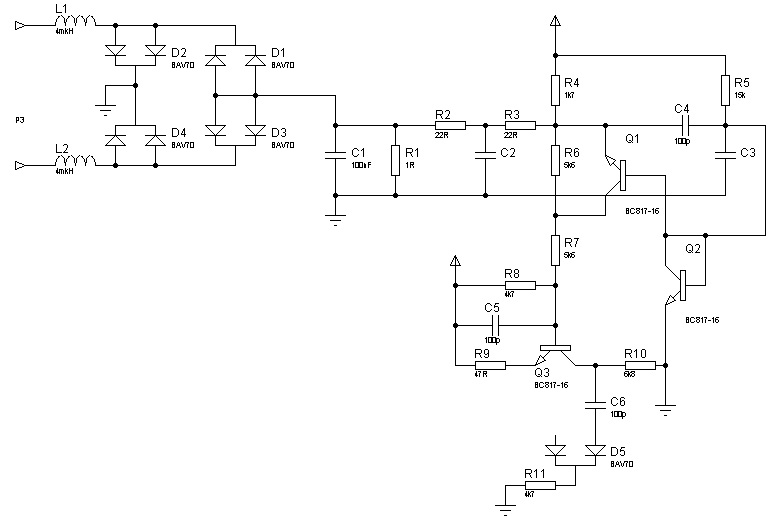

С током все запутанно.
Вот что получается:
Возможно неправильно декодировал элементы 6DW, но вроде транзисторы BC817.
Пока ничего не понимаю и след потерял.
В принципе, чтобы уменьшить ток, достаточно увеличить номинал резистора R1.
inel
#199
Схема защиты от превышения напряжения.
Здесь все просто и понятно.
Чтобы не резать дорожку, достаточно замкнуть резистор R4 и/или R3.
Повесив параллельно R3 и/или R4 подстроечный резистор, можно оставить защиту сдвинув ее в нужный предел.
batson
[user]inel[/user], спасибо за труды, в целом пригодится, я тоже долго крутился около многоногой микрухи выходов к ней тоже не нашел. пришел к твоему же выводу, что проще подрихтовать R1, хоть и не очень красиво это и номинал неудобный.

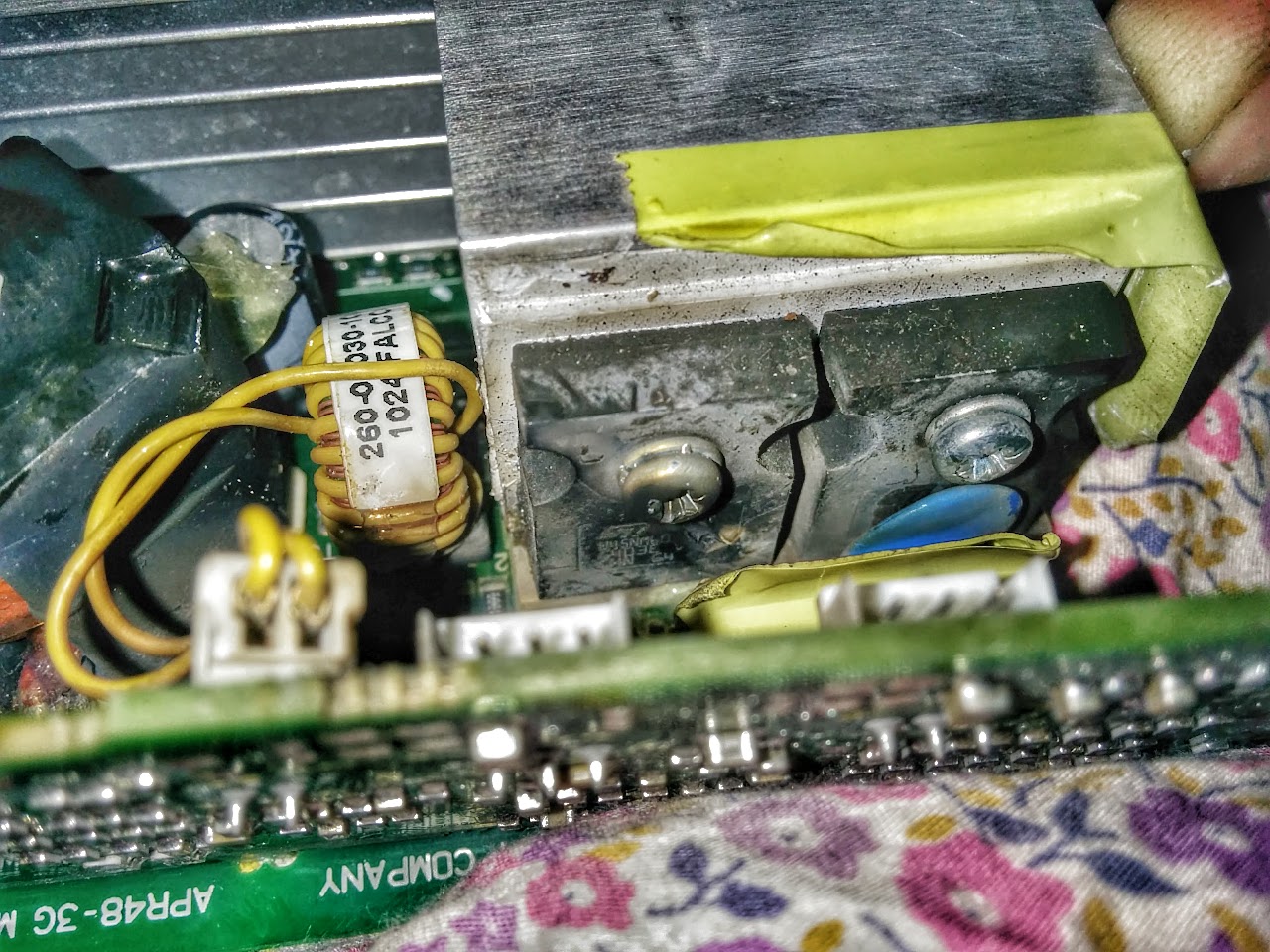

-1 еатончик. пыщ-пыщ
бахнул просто так в квартире через 40мин заряда
есть какая-нибудь статистика как часто бахают еатоны без фильтров и с фильтрами?
связываю это с превышением по мощности, т.к. накрутил напряжение до 70В, а это уже 2,4кВт

ViTbike
неа не видел, прост предположил
alayf78
превышение мощности на любой зарядке обычно приводит к такому результату.
перегрев входных полевиков скорее всего имел место быть,что и привело к пробою и баху.
ViTbike
это значит на 70В ток надо душить 22А и будет нормально все?
dimad63
Там на выходе все конденсаторы на 60 вольт  может какой пробило Которые не электролитические .
ViTbike
выпаял один керамик чтобы разглядеть чего там, видно что выбило мосфет, в нём дырка))
отсюда у меня 2 вопроса: какие феты подойдут для замены? и как выпаять управляющую плату, обычным паяльником столько ножек не осилить подходом в лоб.
alayf78
там под радиатором еще полно деталей,нужно там искать
Lion
Да, под радиатором вся жизнь еатона. Кроме фетов, скорее всего вылетел и драйвер (как у той, что презентовал мне alayf) В этом случае, если другая половина уцелела, блок сможет работать на половину своих возможностей. Если вторая половина тоже скочюрилась - то в помойку (на донорство). Зачем для выковыривания фетов трогать управляющую микросхему я не понял

Цитироватьи как выпаять управляющую плату, обычным паяльником столько ножек не осилить подходом в лоб.
Феном (340-360C).
andreym
никакого смысла перепаивать феты нет, будут только новые паленые феты.
советую сразу заказать новый.
alayf78
нужно проверить зарядка полностью сгорела,или нет. для этого выпаять все пробитые феты,и включить без них. если работает,то значит 50% выжило. если нет,то да,проще на детали использовать. там много деталей нужно менять в драйверах.
