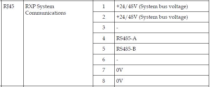

Связь с контроллером там по последовательному порту идет? RX, TX, GND? Если так, можно бы попробовать удалённое подключение делать с использованием виртуальных COM-портов.

Выяснил, что связь с контроллером производится по RS-485. Вот распиновка разъёма.

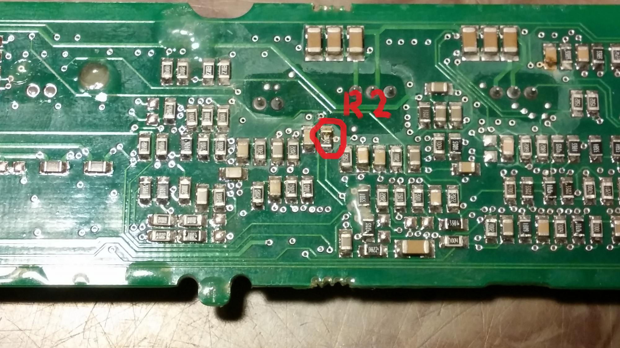

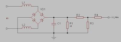

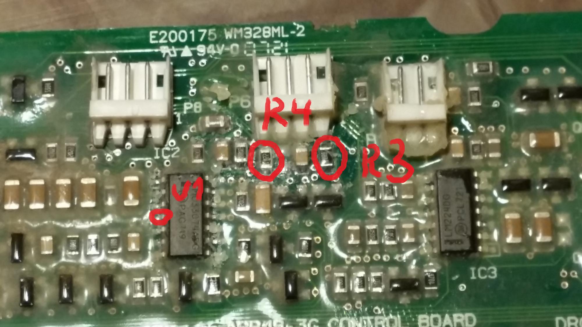

Вроде, отследил схему регулировки тока.
Проверить, к великому сожалению, пока нет возможности  :ah:. На работе переезд  %-). Зато теперь от дома пять минут ходьбы :dance:

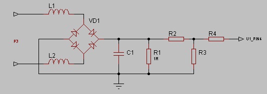

inel
#197
Отбой. Схему неправильно нарисовал.
Взял нормальный тестер и прозвонил еще раз.
Диодный мост перевернут, то-есть с моста идет отрицательное напряжение.
Мост состоит из четырех диодных сборок BAV70.
R3 и R4 соединены последовательно.
4-й пин микросхемы U1(четыре ОУ) - это + питания.
По номиналам: L1 и L2 - 4mkH, R1 - 1Ом, R2,R3 - 22Ом, R4 - 1.7кОм.
Капаю дальше.
