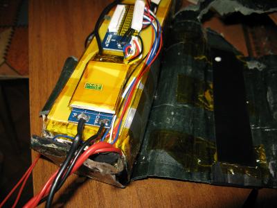

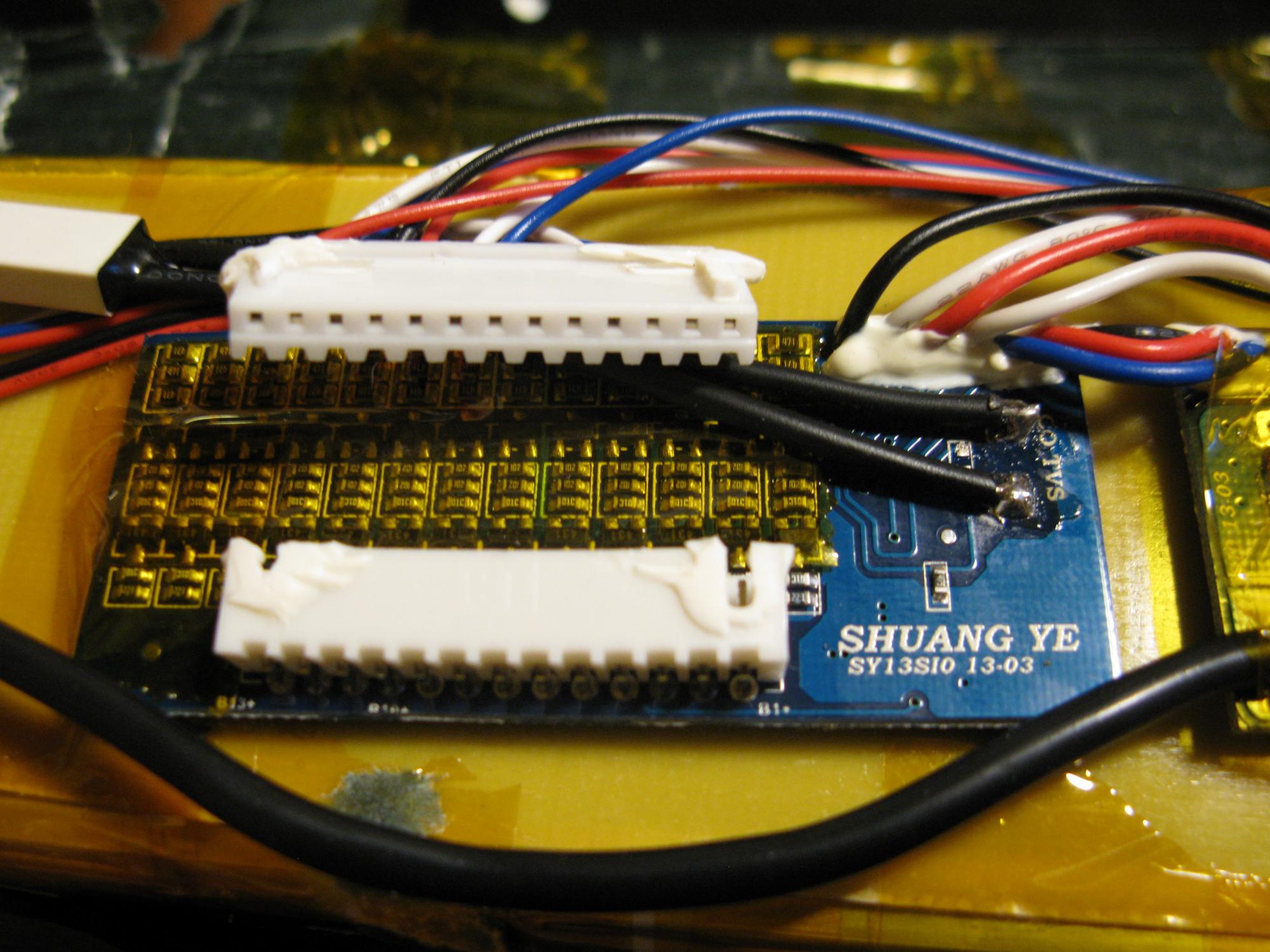

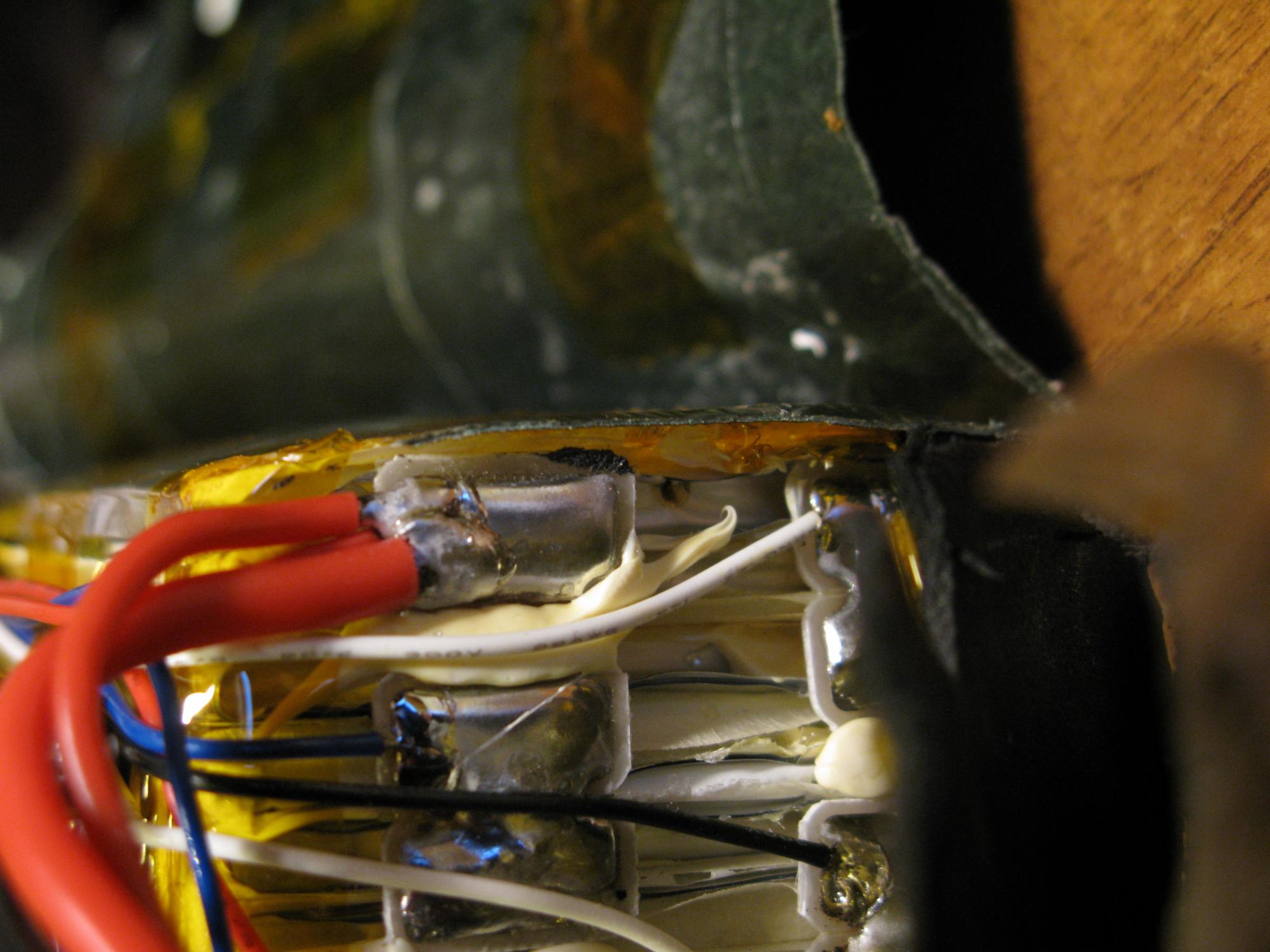

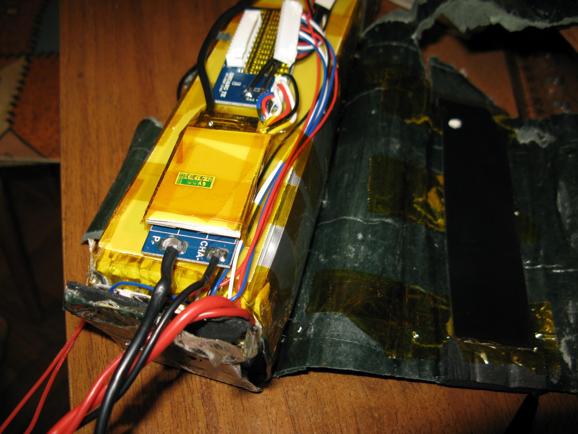

Вскрытие показало следующее:
1 добрался до БМС, проверил напряжение ячеек заряженой батареи - от 4.18 до 4.20 В кроме последней 13-й - 3.59В.
2 раздербанил упаковку вокруг подозрительной ячейки (из нее идет общий плюс) - она вздулась!+ какоето отверстие между контактов+ запах неприятный!
Балансиры вроде работают - фото платки:
Есть ли у Вас такие элементы (примерно 120х55х5) на замену (видимо 2 шт) и можно ли их отправить почтой?
Модно ли просто выпаять поврежденный элемент и эксплуатировать 12S батарею?

да прискорбно. но вздуваются обычно после глубоко разряда, а у вас бмс вроде живая.
ячейки есть, могу выслать
эксплуатировать 12S можно, но рискованно без бмс. а вот получится ли бмску кастировать не понятно.
