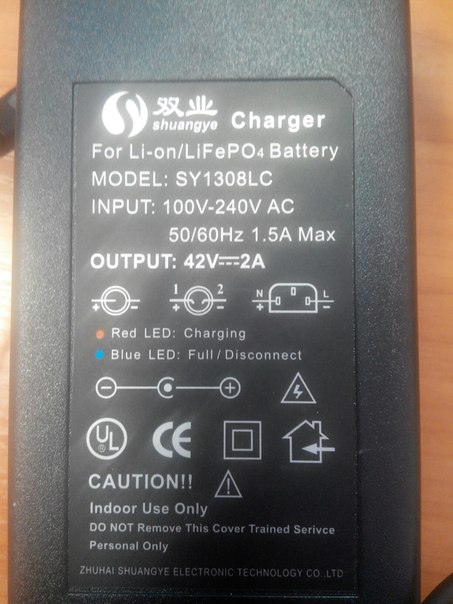

Добрый день, прошу развеять мои сомнения.
У меня бутылка liPo 36В*10АН. Обратил внимание на зарядное устройство, которое шло в комплекте, на нем указанно "For Li-on/LiFePO4 Battery" и 42V-2A.
Вопрос:"Могу ли я заряжать свою 36 вольтовую липольку этим ЗУ, без вреда для батареи?

[user]GatoNovikov[/user], те вы полагаете, что я вот так, от балды, вам положил зарядку? спасибо за доверие

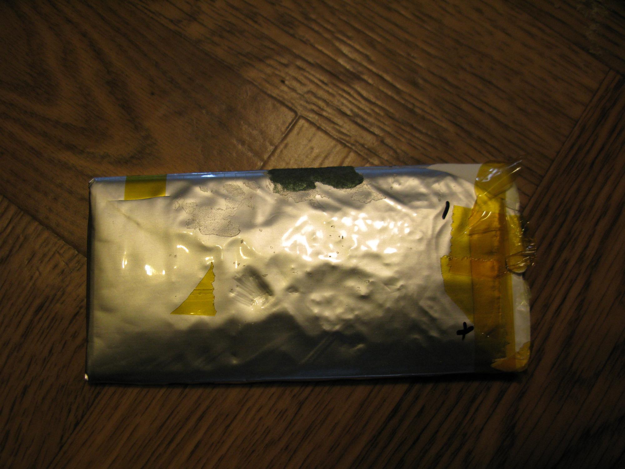

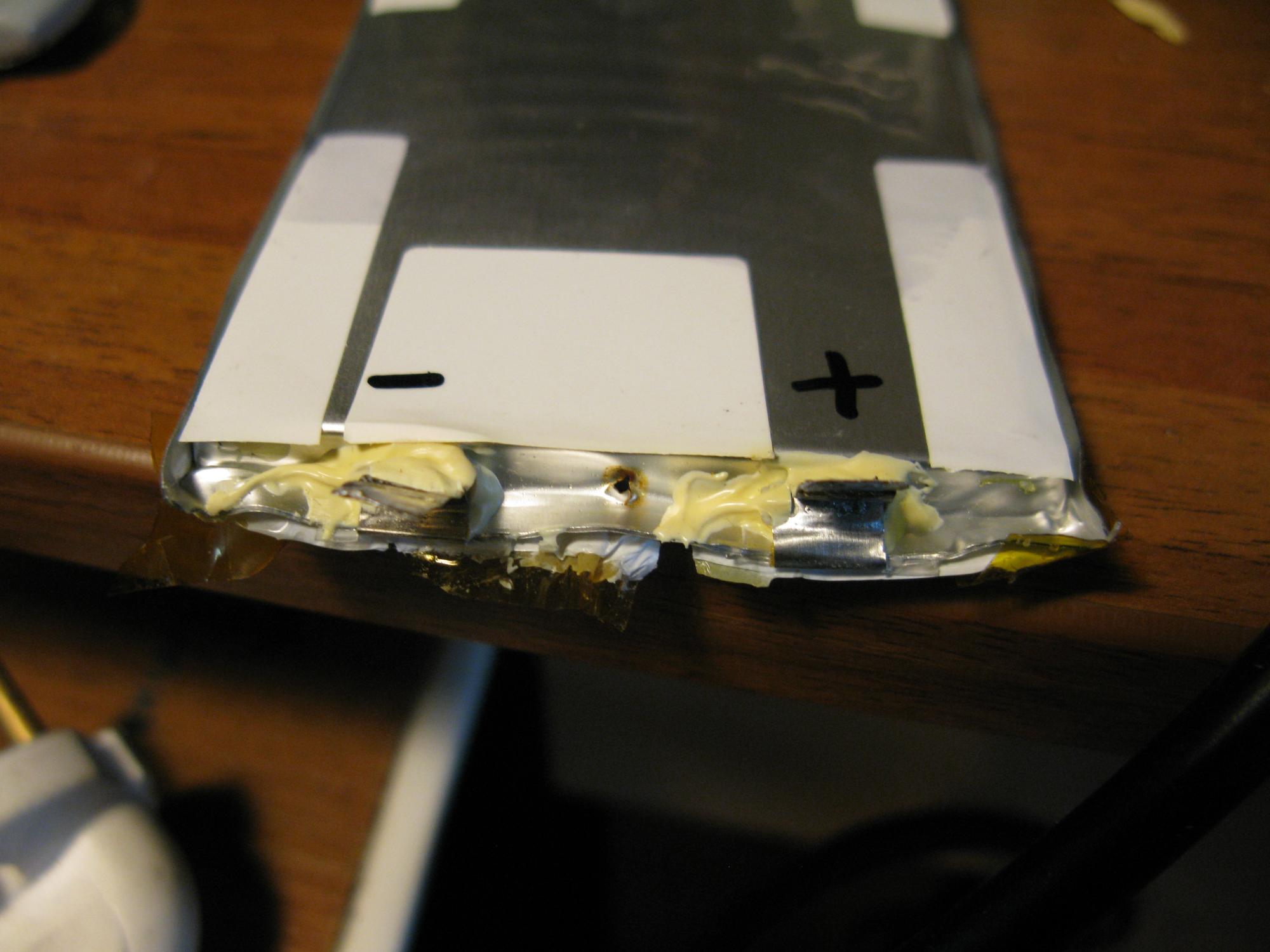

Урааа! Уважаемый Павел прислал мне совершенно безвозмездно 2 ячейки для замены :dance:! СПАСИБО, _claw!
Сейчас они заняли место вздувшихся и подгоняются индивидуально током 0.7 А  с 3.78 до 4.16 В  как у остальных в батарее. Вопрос чайника: в какой момент зарядки работает БМС для выравнивания заряда ячеек? Вся батарея заряжена и новые ячейки за 2 часа выдержки на родной зарядке ( зеленый индикатор - зарядка слабым током?)не приобрели никакого заряда - как были 3.78 В так и остались.
з.ы.:фото трупика:
готовится к кремации))))
з.з.ы.: ееееее! Батарейка заработала!  :wow: С 54.2 до 43.7 она отдала 7.3 А/ч, пробег на самокате составил 25 км (!) - новая так не бегала! Остаточное напряжение на новых ячейках 3.26 В - разбег по сравнению с остальными небольшой. Сейчас заряжаю штатной зарядкой всю батку - потом посмотрю напругу на заряженных ячейкках.
