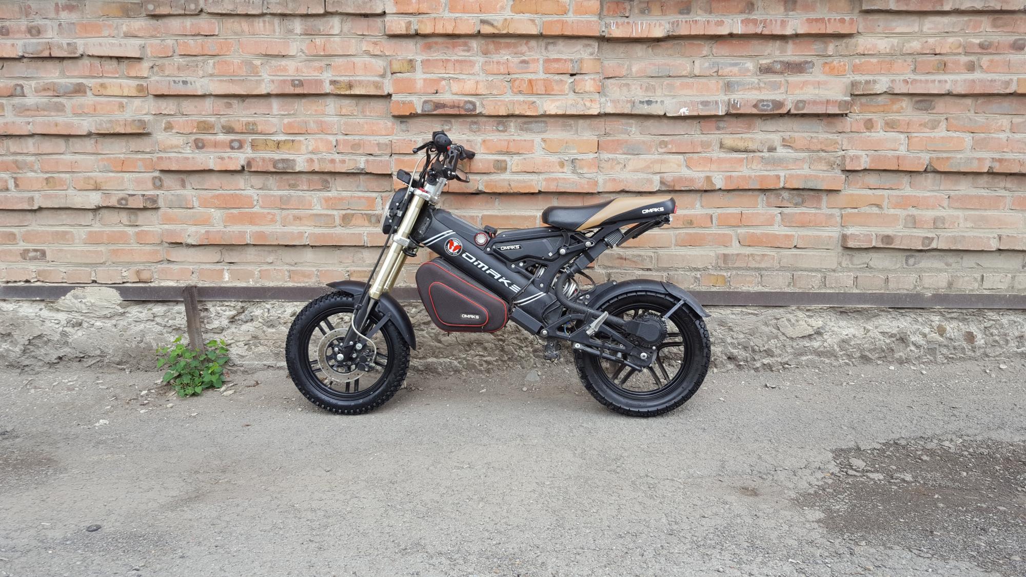

А ТЫ УВАЖАЕМЫЙ ФОРУМЧАНИН НАУЧИЛ СВОЙ V1 ДЕРЖАТЬ РАВНОВЕСИЕ!!! :-)

роман73
прикольно надрессировал! что он еще умеет ?  :wow:
