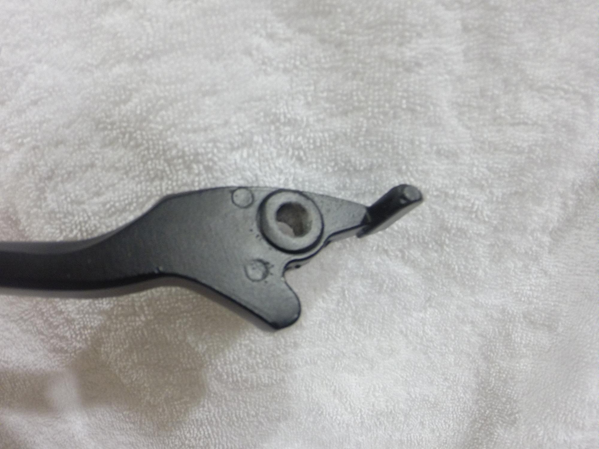

Всем привет!
У моего киндера была проблема, после падения на правую сторону обломился наполовину рычаг тормоза и рассыпался концевик , отчего при торможении только передком "стоп" не загорался. Да и вообще травмоопасный обломок торчал. Тут вроде кто-то с аналогичным сталкивался, я видел.
Нашел деталь-заменитель в сборе, купил, поставил. По ссылке ценник сильно перегретый, но хотя бы понятно, что искать по более вменяемым продавцам.
Бачок с тормозухой чуть побольше родного, но узел встает как к себе домой.
Делюсь информацией.
http://scootermag.ru/product/mashinka-perednego-disktormoza-r50storm-/
Дашин папа.

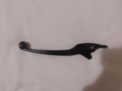

[user]Даша[/user],
Оригинальная ручка переднего тормоза
Цена вопроса 300 рублей, Сокольническая площадь, д.4
или в сборе за 1400, в наличии.
У меня такая же история как у Вас (при падении сломалась правая ручка).
Приобретением очень доволен.

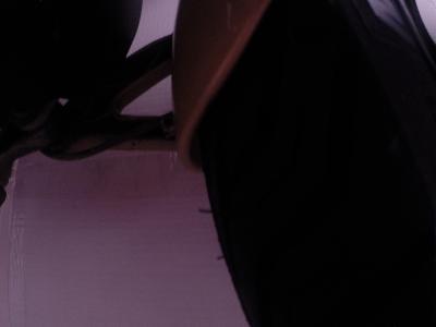

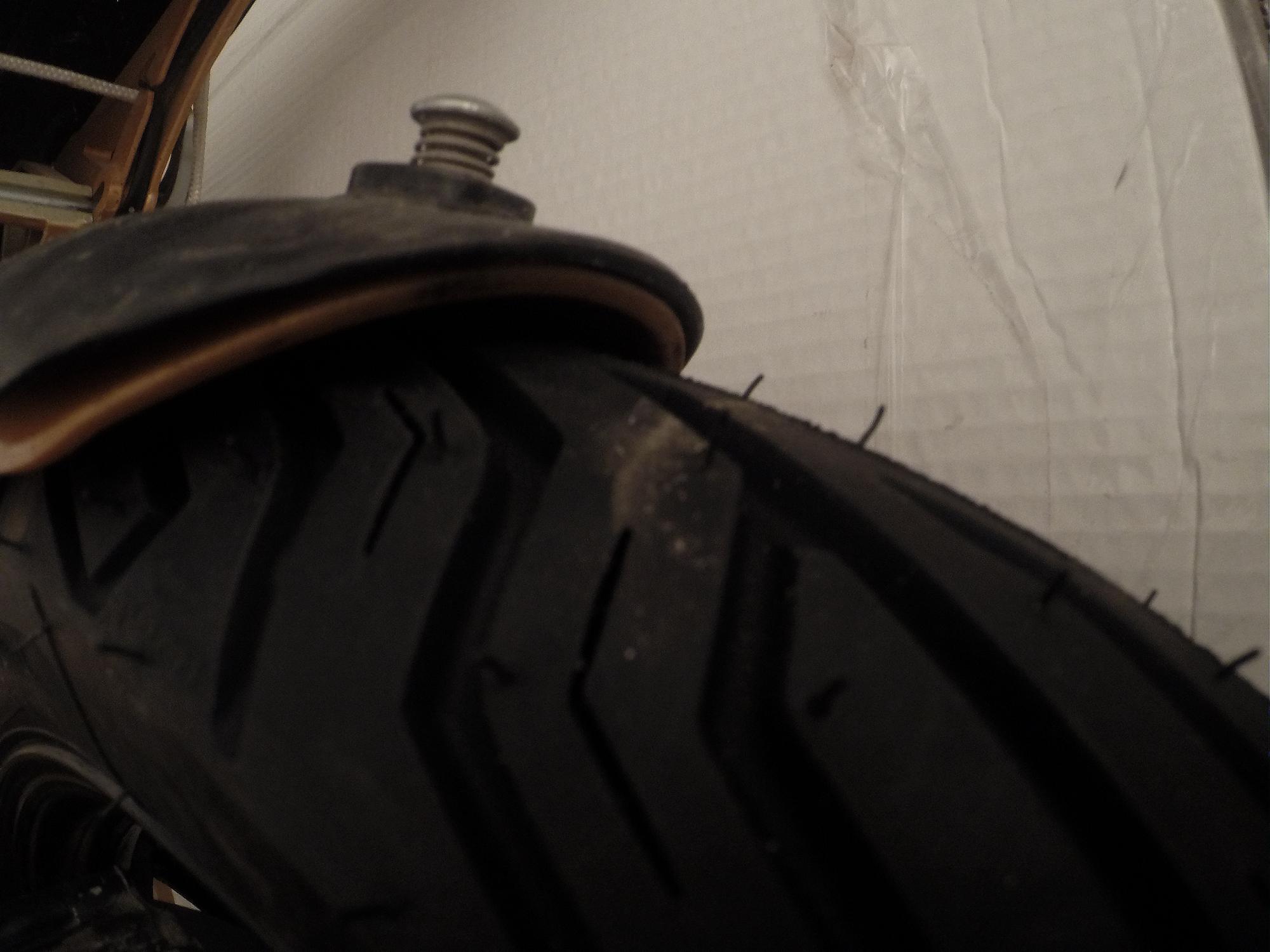

Поставили себе 100/90.
Но хочу предупредить что заднее крыло без напилинга не встает, как говорил "omaksv1" на 133 странице данной темы.
Как видно по фото,
крепление крыла поднято на 1,5 см.
Зазоры стали вот такие
Колесо и крыло не касаются, задевают только резиновые волоски, но через 100км они сотруться.
Внешний вид мота стал на порядок солиднее, поставите новые покрышки, убедитесь сами.

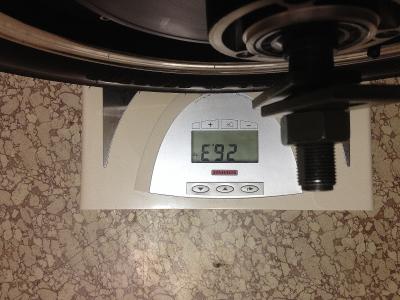

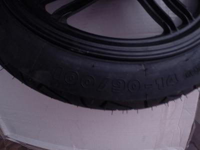

Пришёл с Китая долгожданный чудо мотор, одел покрышку и вот что получилось:
Резина Pirelli 100/90 R14.
Ничего не смог сделать фотка почему то перевёрнутой загружается:-(

С такими надписями на моторе - это уже мотоцикл со всеми вытекающими... Если бы до 4000Вт, то еще был бы мопедом...

Да уж, вес колесика однако большой. Родное колесо в сборе около 12 кг. весит. Кстати, [user]eTyson[/user], мотор отдельно весит 2,5 кг.
