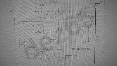

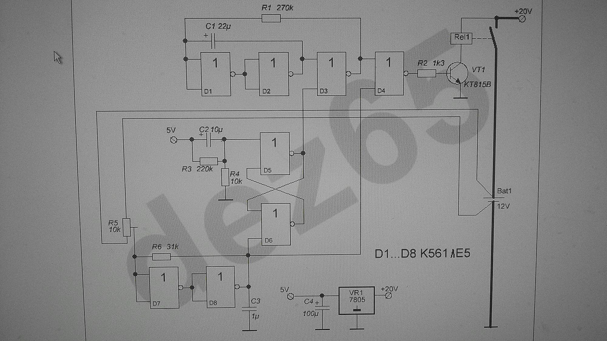

Кто-нибудь повторил данный опыт или собирается это сделать?
Я бы хотел повторить, но надо разбирать в элементной базе, чтобы потом съездить и купить всё (кстати, где в Москве брать - на митинском радиорынке (рядом живу), или в чип-дип, или ещё где?)?
[user]Дмитрий Шерстнев[/user], можете сделать список элементов с точными парт-номерами (идентификационными) и его примерную стоимость? :)))

Добрый день!
Тоже хочу повторить эту "долбилку", только из мощных транзисторов смог найти Т142-80-8-4  :bn: такой можно использовать ? или что-то нужно менять в схеме ?
Дмитрий Шерстнев
[user]реношник[/user],  можно реле автомобильное :-)

Дмитрий Шерстнев
[user]реношник[/user], не понял сразу о какой схеме вы говорите.... вы уточняйте то!
Цитироватьмощных транзисторов смог найти Т142-80-8-4
это не транзистор. И да, такой подойдет....

реношник
Спасибо, буду пробовать ....
реношник
А остальные номиналы деталей остаются без изменений ?
На, что и как влияет лампа накаливания в данной схеме ?
Дмитрий Шерстнев
[user]реношник[/user],  остальные без изменений :-)
Чем мощнее лампочка, тем быстрее будет заряжатся конденсатор, и тем самым больше частота долбежки.
Дмитрий Шерстнев
В обще и перечень:
К561ЛЕ5...2шт.
7805ВТ...1шт.
КТ815В...1шт.
реле автомобильное...1шт.
1мкФ...2шт.
22мкФ...2шт.
270кОм...1шт.
220кОм...1шт.
31кОм...1шт.
10кОм...1шт.
1,2кОм...1шт.
и подстроечный на 10кОм.
Настройка резистора 1,4/8,55. Сделал на реле.
ShamaN4ik79
Дмитрий, можете соответствие названию на схеме со списком сделать? :))) Шоб уж наверняка! ;)))
Ну типа:
С1 - 1мкФ
R1 - 220кОм...
Хотя на схеме уже всё есть! Вопрос снимаю.
Каков общий бюджет (если вспомните)? :)))
Спасибо огромное! :)))

Дмитрий Шерстнев
[user]ShamaN4ik79[/user], бюджет 0 :-) так как собиралось из того что было.
Я ведь потому и выкладывал ранее схему, лишь что бы понятна была суть "алгоритма" а из чего вы сделаете, это уже не суть.
