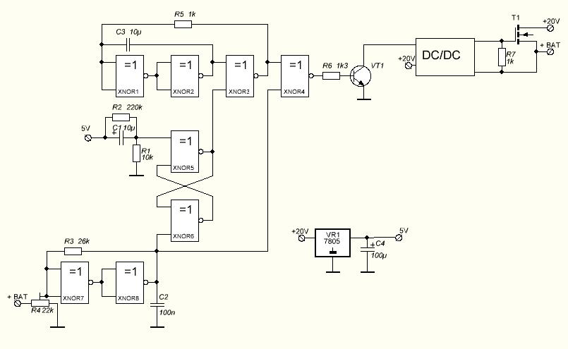

[user]Дмитрий Шерстнев[/user], в этой схеме получается, изменяя/регулируя нижний порог, автоматом меняется и верхний? величина гистерезиса?
Почему не делали регулировку длительности импульсов заряда и паузы?
Дмитрий Шерстнев
[user]ivinn[/user], резистором R4 я лишь сдвигаю границы, да, если регулировать низ то и верх пропорционально изменяется, так же если регулировать верх. Величина гистерезиса изменяется при регулировке границ из-за изменения входного сопротивления повторителя, но в ничтожных пределах, и если нужно изменить значения гистерезиса, нужно изменять R3. Но я заранее настроил гистерезис и зафиксировал постоянным резистором.
Регулировку импульс/пауза не стал делать переменной, потому как по мне без разницы какие они будут, лишь бы не слишком маленькие, потому как адаптирующимися алгоритмами я не владею, да и не преследовал цели таковой. Главное было спокойно зарядить аккумулятор, а потом уже в добивке избавляться от сульфатов.

[user]Дмитрий Шерстнев[/user], я пока в цифру только вникаю, поэтому может и вопросы смешные.... :ah: Чтобы работал генератор, на нижних выводах  D3 и  D4 должны быть  лог.1. На D4 , пока не достигнут порог в 14,4В, как приходит лог.1 если на R4 лог.0 ?
Дмитрий Шерстнев
#76
[user]ivinn[/user], аккумулятор не кипел! Пузырки конечно образуются и накапливаются в процессе даже с верхней границей 13В, я думаю вам это понятно. Просто эти пузырки собирались на стенках ооочень медленно, может за пять минут и выйдет один пузырек :-). В качелях нельзя регулировать длинну импульса, на то они и качели, что пока не дойдет до верхнего предела импульс продолжается.
АКБ новый смысл ему делать ктц?
Дмитрий Шерстнев
[user]Олег.[/user], [user]ivinn[/user], измененную СХЕМУ ПЕРЕЗАЛИЛ. Извините за сломаный мозг при чтении моей прошлой схемы.

[user]Дмитрий Шерстнев[/user], у Вас зарядка /схема работает в режиме: с начала зарядка с паузами – дальше "качели" по порогам.
Вносите изменения, во время работы "качелей" тоже используйте заряд с паузами, но уже регулируемыми.
[user]Дмитрий Шерстнев[/user], дописываю. как вы сами заметили: "пороги" то же желательно регулировать. это не "автомат", процесс зарядки может сильно затянуться.
Дмитрий Шерстнев
[user]ivinn[/user], для порогов я и оставил переменный резистор, а остальное осталось не тронутым грубо говоря с момента пайки схемы.

Byt
Это там где "=1" (ИСКЛЮЧАЮЩЕЕ ИЛИ)
Такая схема вообще не заработает... наверно надо просто "1" (ИЛИ)
Дмитрий Шерстнев
[user]Byt[/user], совершенно верно, а я снова набаранил :-(
