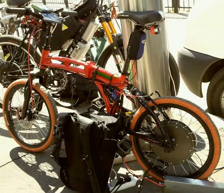

aka2000 фото вела с дисплейчиком показывал:
Значит как то его прицепили?
Вряд ли контроллер другой ставили.

aka2000
Вы подумайте о безопасности!
Продаю новую пространственную раму для мощного электровелосипеда https://electrotransport.ru/index.php?action=fads;id=1839
о ней всегда думать надо, но причем тут это? только собственная голова может заставить тебя летать на скорости 50+ по тротуару или же между машин по улочкам.
просто в моем маршруте есть участок дороги очень широкий и прямой, на машине там 160 не принужденно. 25 - это уже вечность будет.
