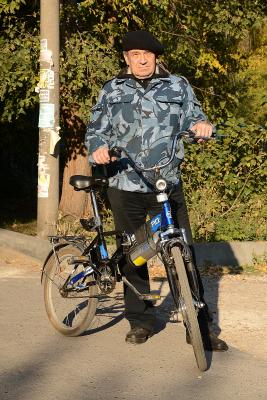

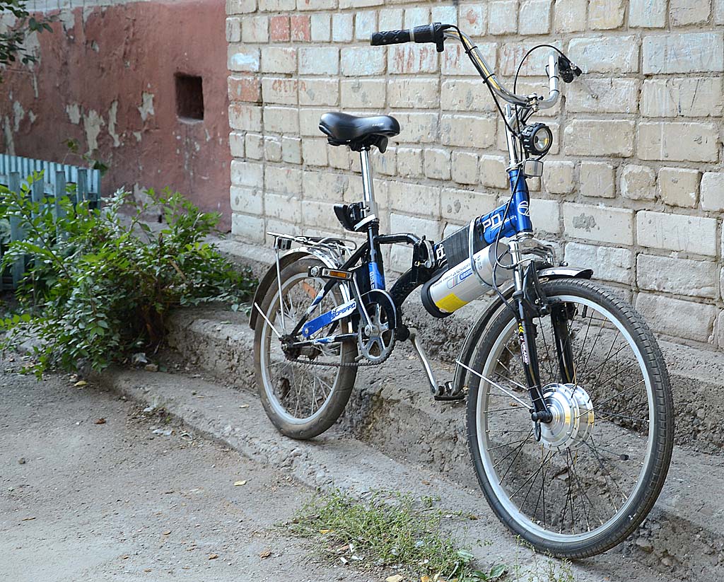

SMILE1
Цитата: Kapitan от 13 Нояб. 2013 в 20:47
Электровелосипед  - ХХХ-  Двухподвес от Веломастеров
(на этом этапе хотелось бы доброго и позитивного участия в обсуждения концепта.)
Если размеры приведены правильно, то блоки батареек должны хорошо вписаться в пространство между педалей.
Такой вариант не рассматривали???
