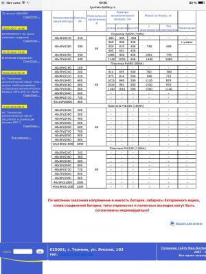

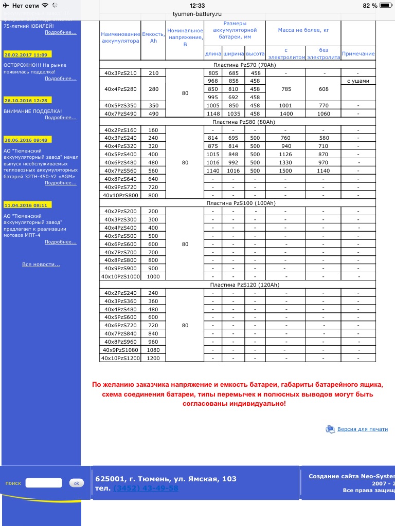

proekcionika
Цитата: gollandec от 06 Апр. 2017 в 10:23
увы, на литий пока нет денег...может на следующий год получится.
а по поводу тяговых свинцовых акков: разьве такие есть в формате упсовских акков??
Тюменский пккумуляторный завод выпускает тяговые маленькие ячейки, но:
1. Они вертикальные, а не горизонтальные как упсовские, зато серьезная конструкция с клемами, не то что с ушками упсовские.
2. надо запрашивать наличие
3. Главное не перепутать заводы, настоящий тюменский аккумуляторный завод с лосем так что ориентироваться надо на рисунок Лося!!!))), а есть еще какое то частное производство с медведем оно не то.
4. Сколько они тоже отходят, хз, но по крайней мере точно тяговые, прям тяговые тяговые, их вроде для аэродромных тележек и других российских электрических оборудований выпускают, но это уже большая государственная тайна.

gollandec
чё то на их сайте не нашёл я именно ячеек...
тяговые акки есть, но это огромные хреновины, для погрузчиков, транспртёров и т.п.

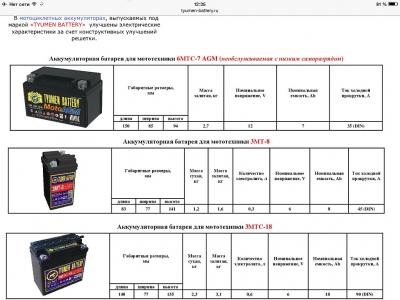

proekcionika
#2057
Похоже я тебя обманул, они не тяговые, а мотоциклетные.
Но блин не могу понять, вроде я с ними переписывался прошлой осенью и они по запросу, могут сделать особые параметры по требованию заказчика. Там даже написано на страничке с тяговыми аккумуляторами снизу под таблицей.
Неужели я все это выдумал.

е-байкер
а может попробовать эти

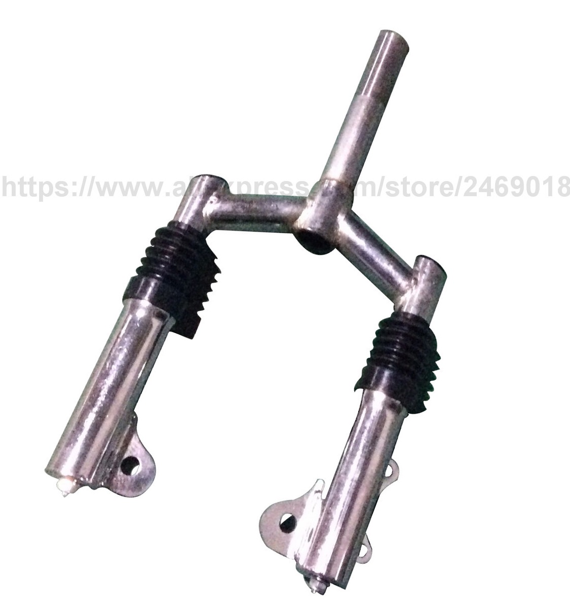

Neo-Neo
Ребята всем привет! Хочу на "Эво мк 2" вилку стоковую поменять на маслянную или какую то, но что бы комфорт а не гемор был при езде, деньги на это дело есть и задние тоже может есть варианы, подскажите кто знает, спасибо!

Бабай
Цитата: Neo-Neo от 07 Апр. 2017 в 23:14
вот такую можно поставить, что то надо подгонять?
Если диаметры рулевой трубы одинаковые, может ничего не придётся.
august33
вот такую можно поставить, что то надо подгонять? https://ru.aliexpress.com/store/product/New-Scooter-Oil-Front-Shock-Absorber-Oil-Front-Suspension-Fork-Kits-Modified-Oil-Shock-Damper-for/2469018_32771057949.html?spm=2114.12010612.0.0.szNQP6
Обсуждали уже эту хомновилку! Если охота викинуть столько бабла в мусорку - то пожалуйста. Она ничуть не лучше стоковой вилки рины, просто пружины, через месяц всё разболтается, наберёт воды, заскрипит и прочее...так что думайте сами.
Кулибин
august33
Сорян, наверное попутал вот с этой вилкой:
Обсуждалась вроде эта на форуме...так что ваш вариант может и не плох...
я изначально тоже присматривался к ней, но потом из-за большого размера колеса отказался.
