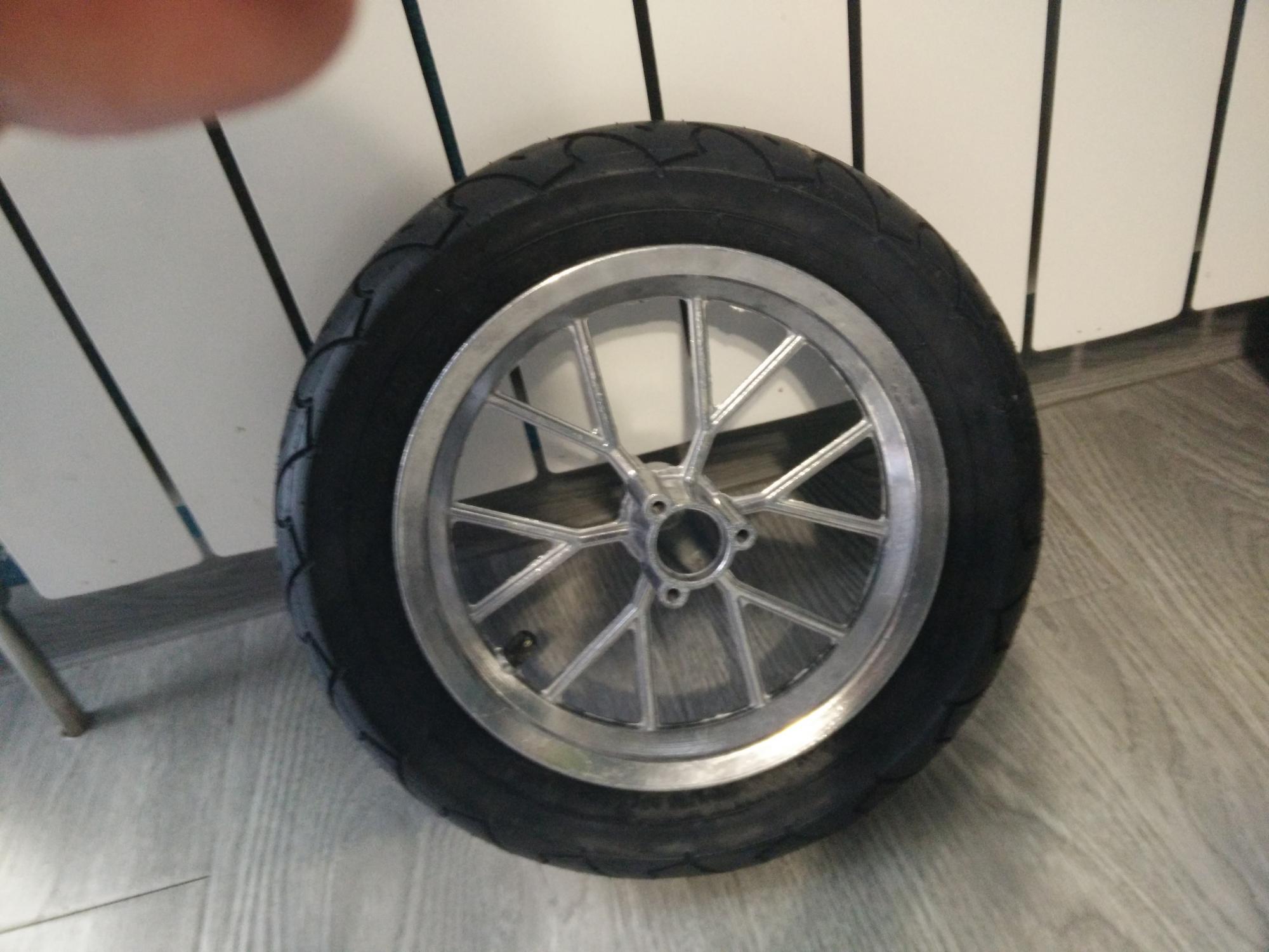

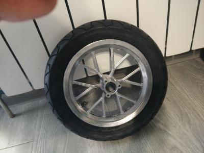

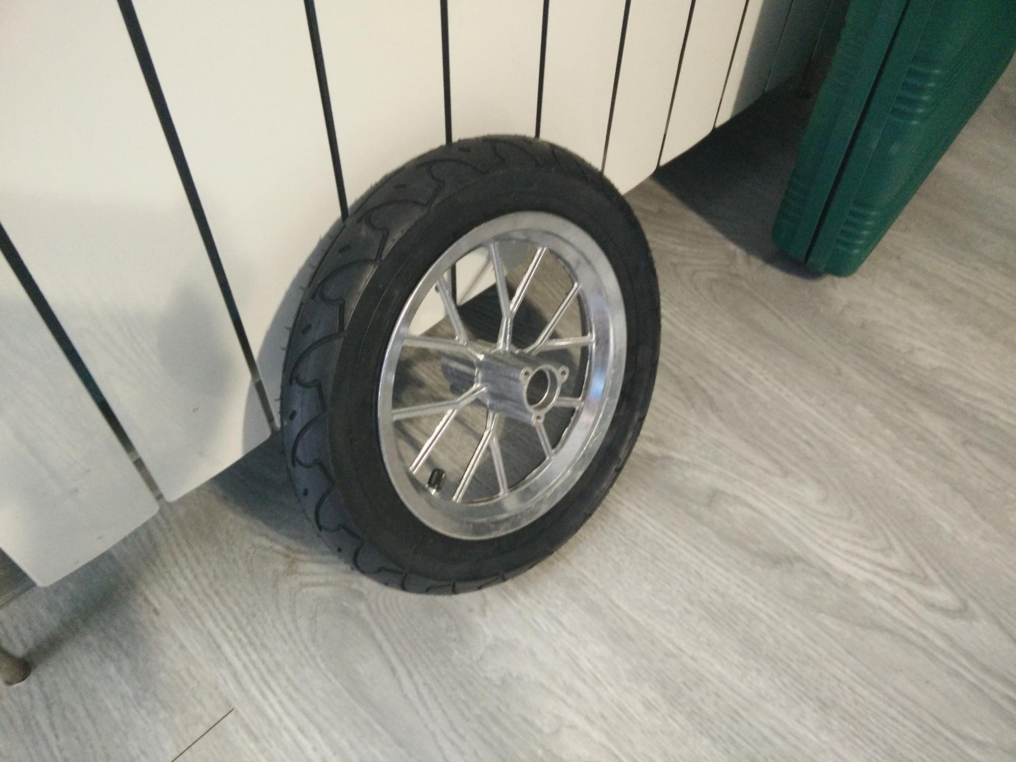

Доброго дня всем! Купил новое колесо на перед, подскажите к кому обратиться, для вытачивания новых втулок и переходника на тормозной диск? На форуме чет не попалось на глаза( Москва...
МК-01 переделанный, М-К 250W, Li-Ion 48V 20Ah
Рино 1800 Ватт. Ничего штатного...
