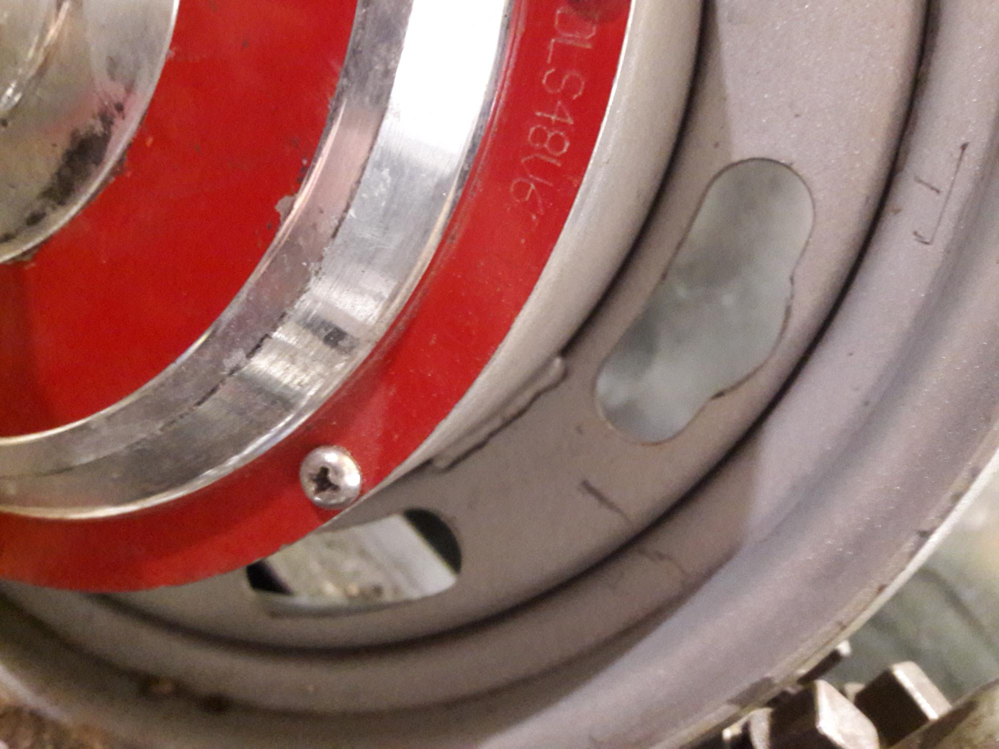

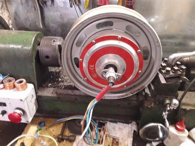

Доброго времени суток! Снова вернулся к теме постройки ветрогенератора, теперь параметры скромнее, 0.5-1 кВт.
На Али за 800Вт попросили 7500 руб. с бесплатной доставкой по РФ, отправка тоже с РФ, цена удивила, понимая что ничем не рискую, заказал . После оплаты китаец прислал левый трек, и началась бесконечная переписка, нужно доплатить 45$, товар завис в логистической службе... Потом слезно просил данные paypal для возврата, только не затевать спор. Я требовал отправки оплаченного, в итоге вернул деньги через спор.
Решил делать сам. Что имею: мотор колесо 350 Вт, лежит без дела лет 10, столб фонарный 10м, рулевой винт вертолета МИ-2, 1.6м в диаметре, пока у соседа, думаю как забрать, ну и небольшой опыт прошлых лет. Начну с поворотного узла, заказал контактные кольца на автогенератор. У кого есть практический опыт в создании, прошу делиться. Фото добавлю чуть позже.

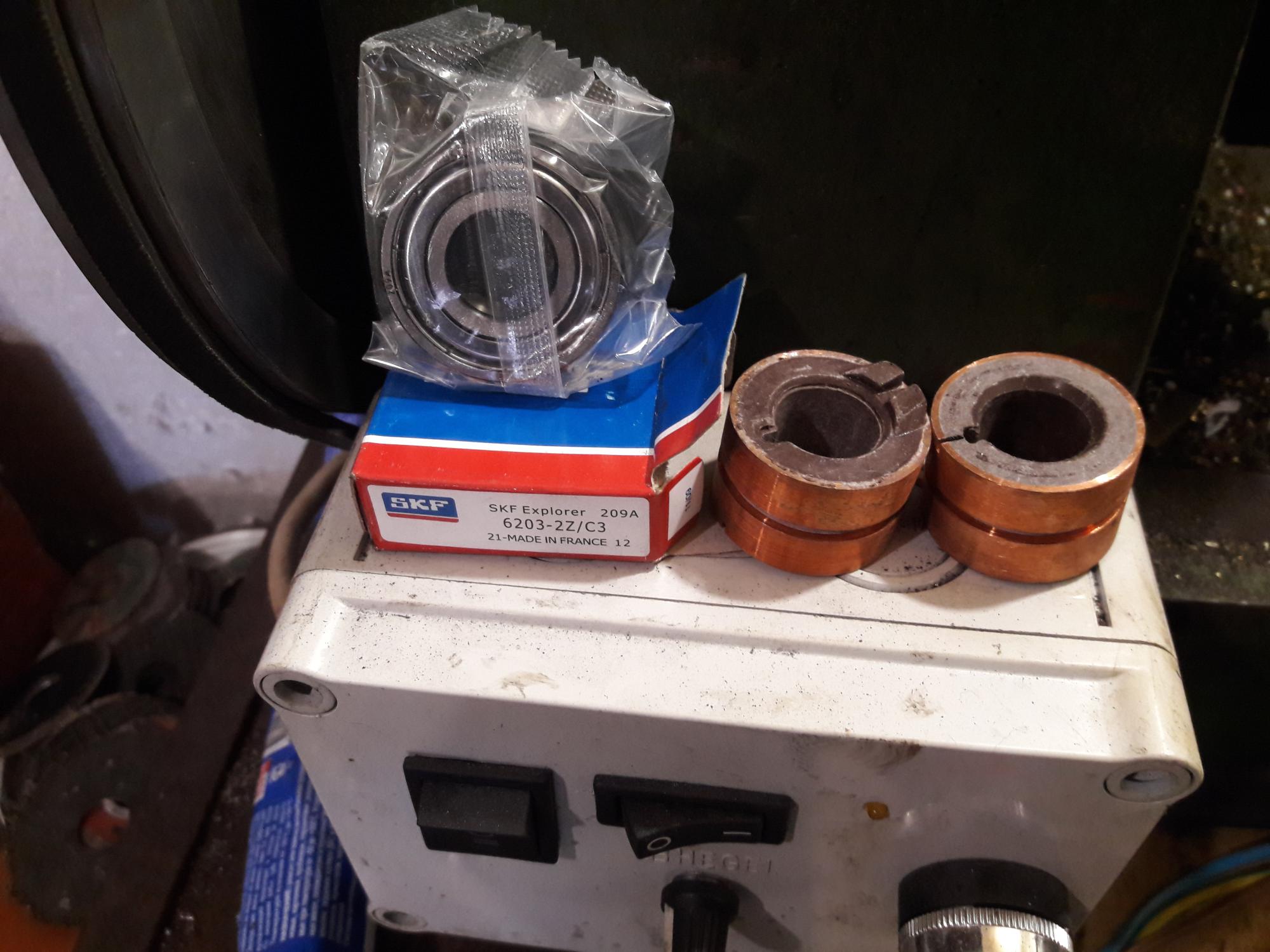

Пришли контактные кольца, 2 пары. Думаю как делать 2 кольца, мост установить возле генератора, при необходимости 1 фазу заземлить или 4 кольца, 1 резервное. Внутренний диаметр 17, под 203 подшипник, наружный 32. Цена 114р. Cargo B133401.
МК при детальном рассмотрении оказалось на 600Вт. С крепежом тоже вопрос, за один конец оси может обломить.
