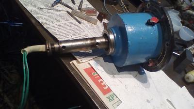

Цитата: 007 от 03 Май 2019 в 16:50
МК при детальном рассмотрении оказалось на 600Вт. С крепежом тоже вопрос, за один конец оси может обломить.
надо центральную ось полностью вытачивать новую, с бОльшим подшипником вместо тех что стоят, "консольное" у вас соединение - нужна большая прочность на изгиб-излом там где будете крепить колесо к опоре(телу) ветряка.
slav
Типа так , вал 24 мм .  :bw:

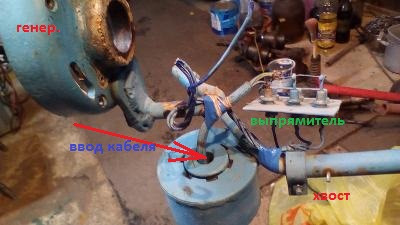

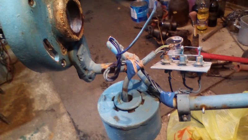

Пришли контактные кольца, 2 пары. Думаю как делать 2 кольца, мост установить возле генератора, \\\\\\\\\\\\\\\\\\\\\, за один конец оси может обломить.
  У меня просто кабель входит в полую мачту , на щёточном узле большие потери .............!  Служит хорошо . (этот в ремонте)
007
Еще как вариант поменять подшипник 204 со стороны крепления на игольчатый 35х47, на ось выточить ось втулку D 35мм, стенка 7мм плюсом к существующей, уже ее крепить к поворотному узлу и хвосту.

hrpankov
эриксон2
Можно вообще без щёток сделать, экономия материала времени и нервов. У меня уже третий год стоит на прямую без щёточного узла, кабель пропущен через центральную ось поворотного механизма.Кабель не прокручивается, я ни разу кабель не разматывал, как поставил и забыл про него.
Бигуди на кабеле от конкретного места установки зависит, как часто и на сколько ветер меняет направления. Система не сильно усложнится, к тому же все уже приобрёл. Щетки медно-графитовые ставить буду, где-то стартерные валялись.

slav
Можно вообще без щёток сделать, экономия материала времени и нервов.\\\\\\
Совершенно верно , у меня так и есть .  :-)
[user]007[/user], только позже осознает правильность нашего мнения! ;-)
