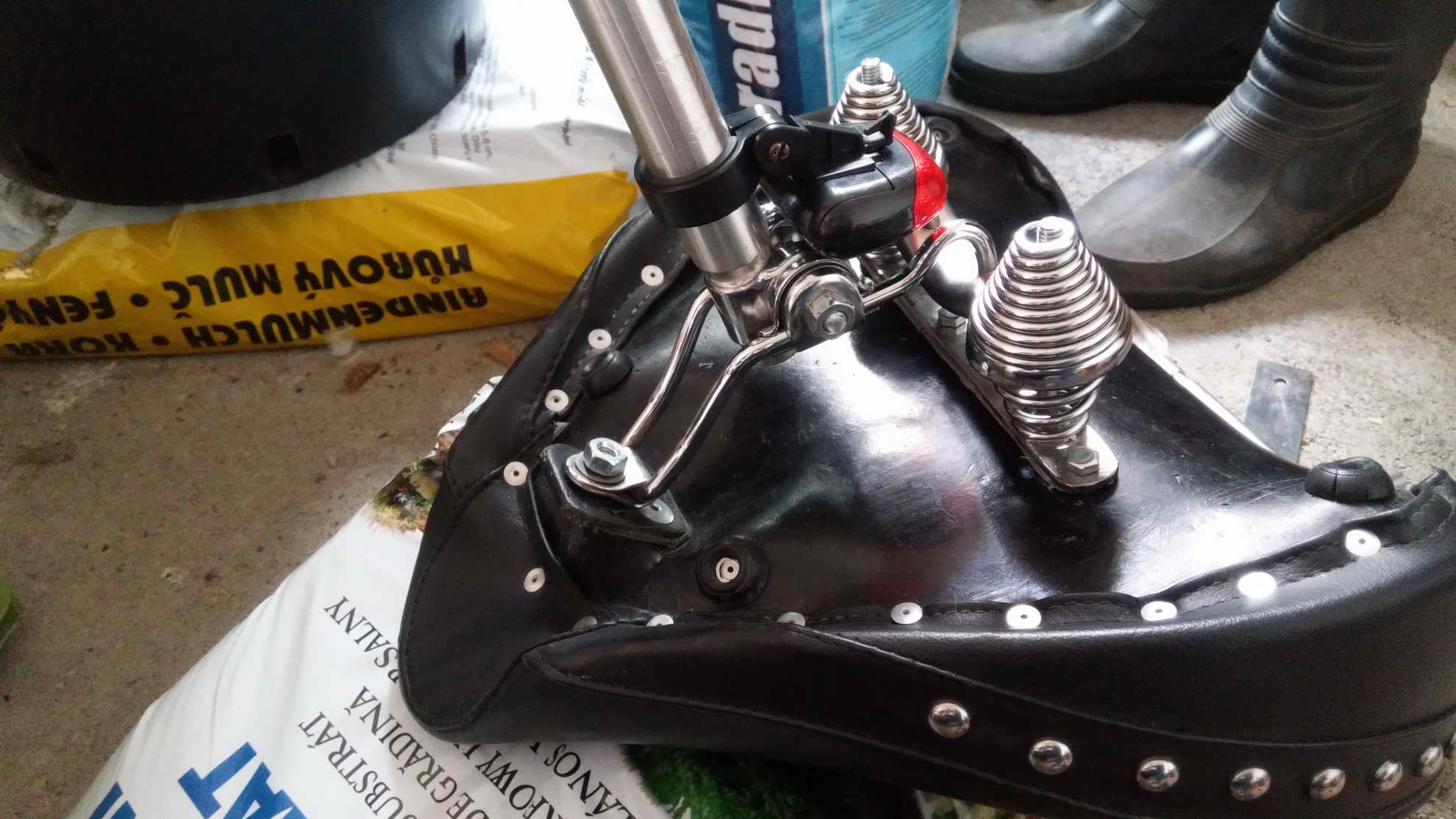

У меня первым седлом на э-веле было штатное. Вполне ничего. Усредненное такое по всем параметрам. Но не увидел смысла в эластомерных подушках вместо пружин. Поставил из интереса такое:
Очень удобное, широкое. Но в меру плюшевое, сидишь вроде как в анатомическом кресле. Два момента в минус: пружины этих седел - макеты массово-габаритные, не более. Бутафория, не работают вообще. А веса добавляют изрядно, притом что седло и так не легенькое.
У меня хардтейл, а езжу по неважным дорогам. Поэтому подбор оптимума та еще задача. Подседельный жесткий штырь, стоявший по дефолту, сразу заменил на сантуровский параллелограмм, и очень доволен: разница ощутимая, аморт действительно работает.
Посчитал, что и рабочие пружины седла - притом не слишком мягкого и при небольшом весе - в пару ему будут не лишними в моих условиях. Поэтому в итоге надулся на Брукс. Суть тут не в заботе о своей любимой зопе, скорее о самой каталке.
Это модель В66, не совсем та, которую хотел - здесь пришлось переплатить за ненужный мне хомут крепления с осью и гайками. А также закрепить лыжи каркаса через переходники, свернутые из листового железа: диаметр лыж у этой модели более тонкий, она рассчитана на крепление за обе лыжи через штатный хомут.
Дело в том, что на сайте, где торгуют Бруксами, внезапно осталось лишь несколько моделей - смекнув, что это перед подорожанием, по-быстрому заказал наиболее подходящее из оставшихся. Так и вышло, сейчас там появились все модели, но цены уже выше на 1 - 1,5 т. р.
Получилось вроде бы удачно. Седло не плюшевое, пружины его также умеренно жесткие - "студня" в паре с амортом не ощущается, тем паче что он имеет регулятор жесткости. Исходный цвет был "хани", т. е. соотв. желто-золотистый, черных и коричневых в наличии не было. Поэтому, чтобы не так выбивалось из общего стиля, перекрасил кожу в темный цвет по самому простому и правильному на мой взгляд методу окраски кожи + закрепление красящего состава и жирование.
Осталось открыть сезон и оценить все это дело на практике...

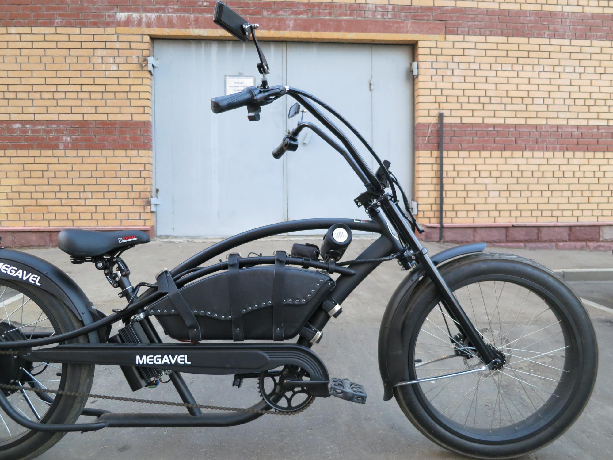

Подкину идею. Коли ездим на моторе, то главное не удобство верчения педалей, а удобства для пятой точки. Я сделал подобную сидушку на обычном круизере, пока тока в планах на ближайшую зиму воткнуть туда мотор. В качестве основы было взято оригинальное сиденье (с пружинами) и сверху закреплено сиденье от чоппера Хонда. Что-то более удобное в плане посадки представить трудно.
В правильном направлении - мыслите. :bravo:
Еще немного увеличить размеры сидушки, педали/ноги вытянуть вперед и получаем...получаем лигерад. ;-D
Rusbear
В идеале предпочел бы что-то среднее... а, это же и будет чоппер B-)! Но мне мой круизер очень нравится, остановлюсь на нем.

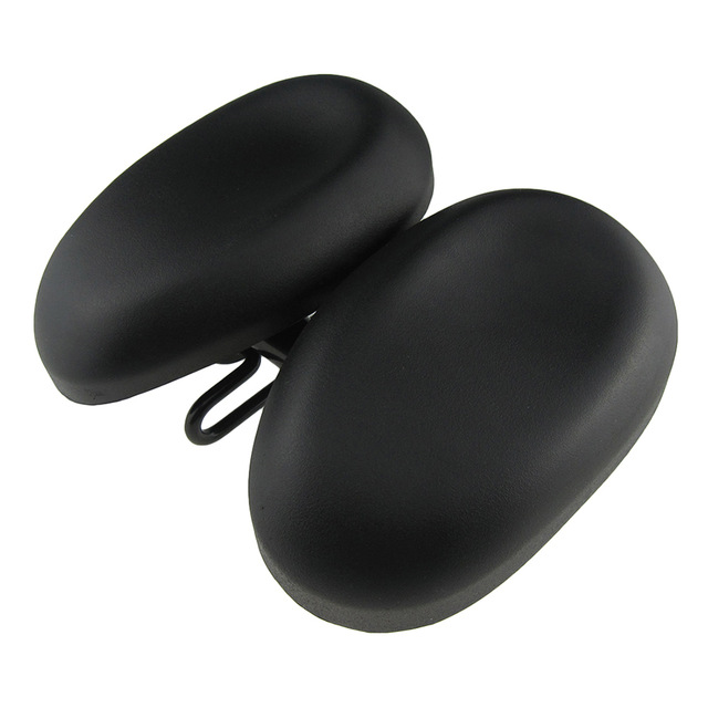

Тестить надо, по внешнему виду не скажешь насколько такая конструкция удобна. Подозреваю что с таким седлом не "попедалишь"...
Kostik
А если педалить не предполагается - будет ли удобно сидеть? А где такое седло можно купить?
BoV
Были у меня и друга разные сиденья комфортные 23-25 см в ширину Veloplus - оба вышли из строя при спокойном катании в первый сезон (трубки сделаны из сыромятины и большой вес не держат, хотя с легким весом до 100 кг может еще и послужат).
