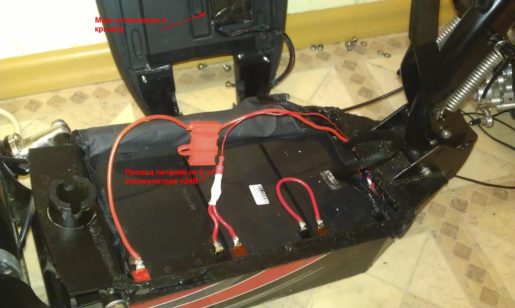

Ручки у меня не сильно «прямые». Делал как мог, вот установка на самокат:
Распаковал коробку, достал из стандартного корпуса маяк вставил сим карту.
В комплекте есть еще влагонепроницаемый корпус но при выводе из него проводов нарушается его герметичность (нудно мазать силиконом). Кто хочет может использовать его , для меня он показался громоздким, я использовал стандартный вырезав паз под провода (там есть специально подготовленное тонкое место в стенках).
Так как блок ставится во внутрь самоката чувствительность микрофона существенно уменьшается и кнопка вызова SOS расположенная в блоке перестает быть доступной (кому это неважно могут ничего не менять).
Решил микрофон и кнопку SOS вынести на руль и расположить в ручке газа, использовал 4-х жильный провод от наушников. Слышимость стала прекрасной ну и ребенок теперь всегда может «вызвать» Папу если случись что!
Минимальный выступ кнопки обеспечивает ложные срабатывания (чтоб никто случайно не задел) и скрытность.
Маяк разделяется на две части, разделяем, там разъемы.
Выпаиваем микрофон, на его место подпаиваем провод, микрофон припаиваем к этому проводу соблюдая полярность (ставим метку до извлечения микрофона с платы)
К контактам кнопки подпаиваем второй конец, втыкаем плату расширения с внешним питанием, соединяем половинки плат, провода от платы расширения выводим в заранее сделанные в корпусе прорезы. Сама плата расширения это простой стабилизатор питания, но верхний предел ограничен 30 вольтами из-за входящих в ее комплект конденсаторов.
Так что подключить к этой плате наше питание напрямую НЕЛЬЗЯ 36 вольт !
Либо разбирать ее меняя конденсатор на входе на 50 вольт, либо ставить еще один стабилизатор до нее. Поэтому я заморачиваться особенно не стал подключил питание (+24) от второго аккумулятора 24 вольта, минус к любому черному проводу контроллера.
Потребление питания всей схемой небольшое, думаю не будет особой разбалансировки свинца  :-D  :-D.
Блокировка работы двигателя осуществляется подключением управляющего провода МАЯКА (управление замыканием на массу) к любому цветному проводу датчиков из тормозных ручек.
Датчик тормоза ручки это простой выключатель с замыканием на массу (черный
Повод от ручки)
Дополнительный тревожный вход подключен к выключателю контроля открывания крышки аккумуляторного отсека.
Подсоединяем блок, настраиваем, проверяем работу микрофона , кнопки,  блокировки двигателя. После этого устанавливаем на Самокат.
Я поставил маяк в крышку (легко режется внутренняя стенка ножом) по двум причинам хорошо видит спутники оттуда и там минимум  возможной влаги (хотя от влаги  он еще и в пакет замотан)
Можно поставить и рядом с контроллером хода но, нужно уменьшать размер корпуса контроллера и спутники оттуда он не видит (я уменьшал и проверял)

А представленная переделка делалась для определенной цели и ее достигла. Молодец!
Добавлено 30 Окт. 2013 в 16:04
По моему пакет здесь зря использовали.
Влага будет конденсироваться внутри пакета при смене температуры тепло-холод.
И выветриваться оттуда не будет.

Совет учел, пакет снял, итак вроде самая высокая точка установки в отсеке, вряд ли водой зальет !
