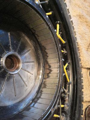

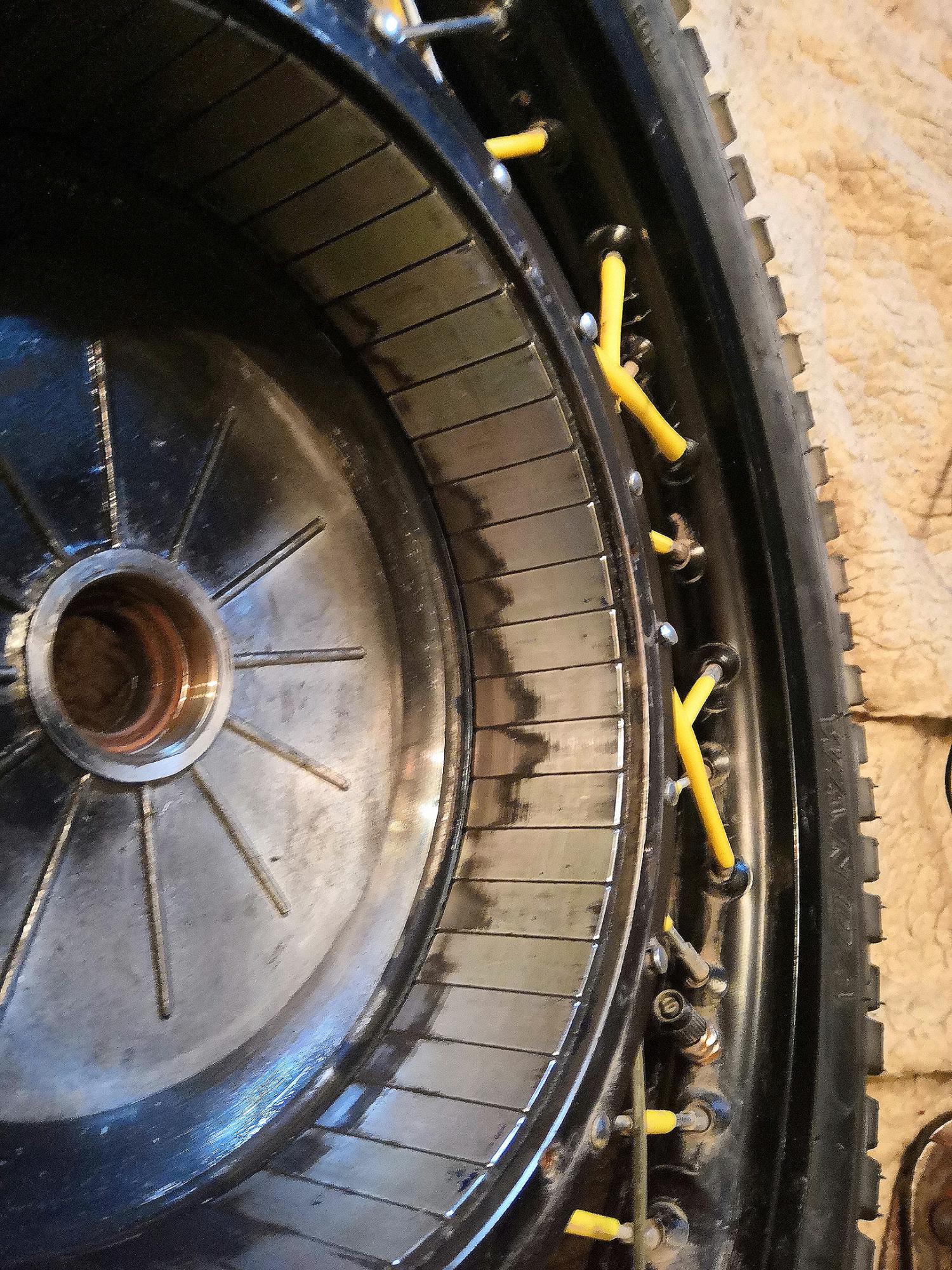

paulost
подскажите, мотор колесо закручено на все болты, но тем не менее в одном месте задевает за магниты, и они стираются там, колесо не билось не было проблем. Что может быть?
магниты вроде все целые стоят не отваливаются.

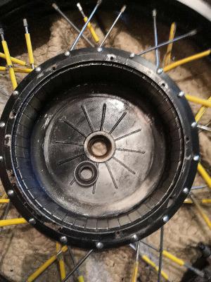

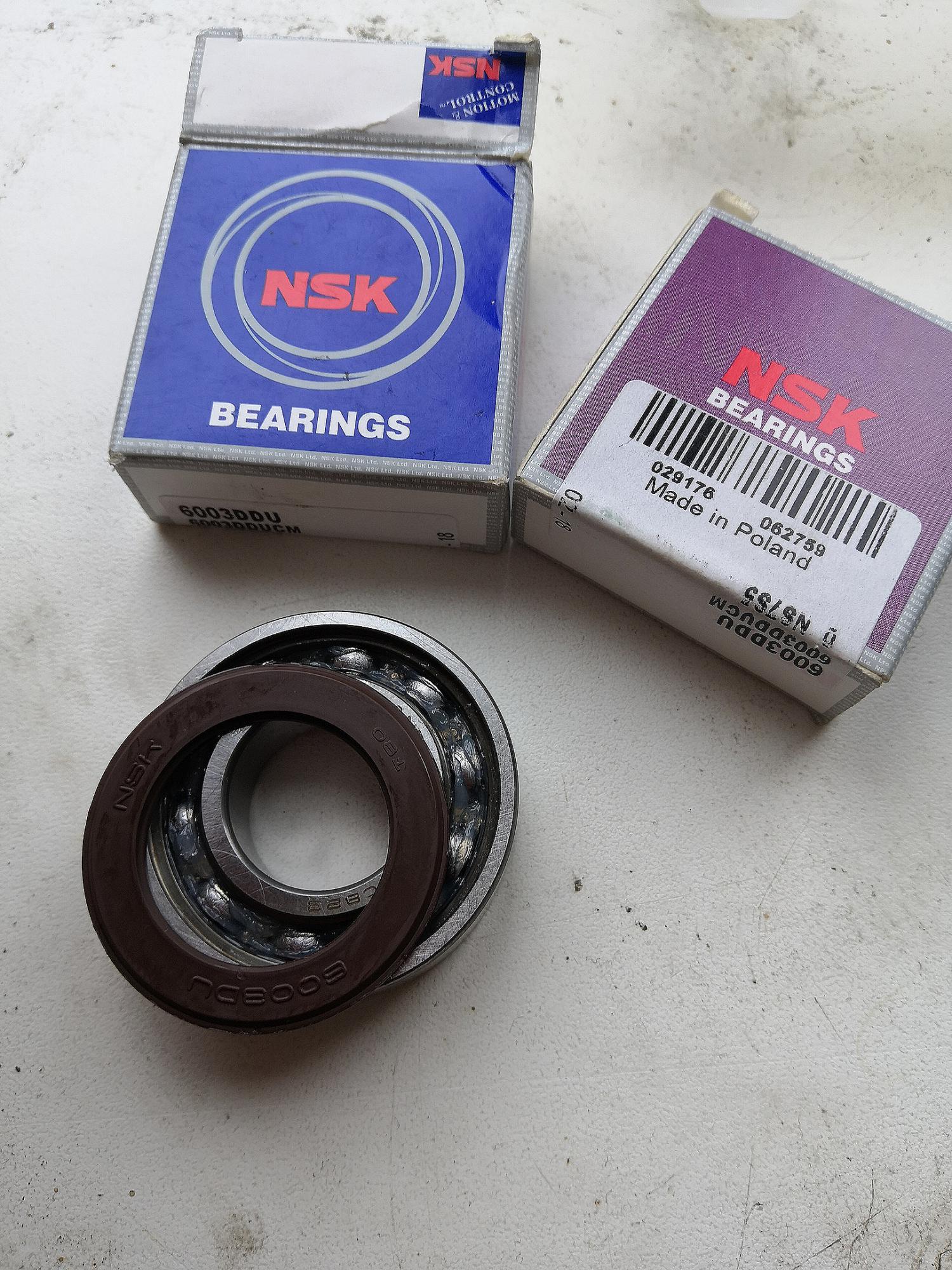

Когда еду все вроде бы ок, поднимаю свою тушу в воздух и кручу колесо, оно начинает закусывать и дальше едет, потом опять закусывает, проскакивает и едет, внутри мотора трет статор о магниты, чем раньше вы заметите тем меньше будет выработка неодимовых магнитов, рукой покрутите колесо, и если оно идет с натягой в определенном месте, то нужно
.1Разобрать мотор, встать на колесо и вытащить статор с медью. (в ютубе смотрите разборку мотор колес) Измерить подшипник что остался в  серединечасти там где у вас выходят провода (на фото). Поехать и купить подшипник 17х35 (для мотора MSUX 3000W) для стиральних машин подходит 193 рубля. Фото прилагаю. Старый подшипник выбивал со обратной стороны подходящего размера гайкой, обратно забивал с другой стороны так же подложив высокую гайку. Собрать и жестко закрутить все болты. Итог. все крутится и не задевает. Фото прилагаю.
.1Разобрать мотор, встать на колесо и вытащить статор с медью. Измерить подшипник что остался в части там где у вас выходят провода. Поехать и купить подшипник 17х35 для стиральних машин подходит 193 рубля. Фото прилагаю. Старый подшипник выбивал со обратной стороны подходящего размера гайкой, обратно забивал с другой стороны так же подложив высокую гайку. Собрать и жестко закрутить все болты. Итог. все крутится и не задевает. Фото прилагаю.
Потертые магниты надо чем то покрыть, чтобы не ржавели (лаком).
paulost
а я лаком если покрываю оно шкрябает, я цапоном хотел все покрыть потом пришлось отдирать  :fool: короче масла намазал всяко лучше чем ничего. Спасибо а какой лак, КОИ какой то там я не нашел в городе
satell
Я обычным цапон-лаком покрывал магниты для профилактики.
