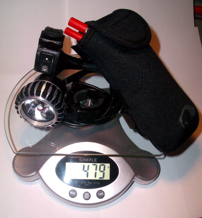

Цитата: radikrf от 16 Авг. 2014 в 21:26
Готовимся к поздним восходам и ранним закатам.
Аккумулятор - зачёт, целлог - зочёт, а вот фара... Она же килограмм весит. Цельновыпилена китайцами из аллюминия.
Я уже давно перешёл на вот такой комплект:
Аккумулятор используется такой же. Выключатель от света скутера, очень удобный оказался. Крепится за секунды.
Использую пока на велосипеде, но закрепить на самокат думаю проблем не составит.
Для тёх диодов можно использовать вот такой корпус:
У меня есть фара и на трёх диодах, но мне кажется для самоката это перебор.
Я даже один диод включаю на максимум только ночью в лесу на техничных трейлах.
На полную только людей слепить да себя. Хотя китайские фары на трёх диодах обычно светят как самоделка на одном  ;-D
