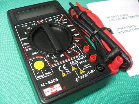

ЦитироватьПомерил, зарядка выдаёт 27,4В
Уточнить можно? Это она под нагрузкой дает или в холостом полете?
Под нагрузкой напруга м.б. больше и при достижении заданного значения вырубаться и переходить на поддерживающее, пониженное.
JellyJam
Значит косяк в бмс. Есть вариант просмотреть состояние проводов и Соединений. Штекера, гнезда, места пайки. В идеале разобрать батарею и осмотреть бмс внутри нее и сами аккумуляторы. Нужно искать причину почему отключается бмс.
Добавлено 19 Июнь 2014 в 14:36
Напряжение на заряднике нормальное. Максимальное на котлеты 3.9 вольта получается. Может идти перезаряд одной какой нибудь котлеты. Разбери ка батарею... Чувствую кирдык ей приходит.  :eureka:
Руки прямые, но главное - золотые!
okyar
Цитата: LipaTree от 19 Июнь 2014 в 13:35
Померил, зарядка выдаёт 27,4В вместо заявленных на наклейке 29,4В. Т.е. даже меньше чем должна. Или и этого много?
Чем мерил? У меня 29,22 В (вольтметр agilent 34410A  ;-D)
JellyJam
Да да да... Подумал спросить, но решил что вряд ли совсем китайский тестер)
Slider
У меня на родной зарядке 29,4 в без нагрузки.
LipaTree
Вольтметр как раз китайский наверное
Мерил без нагрузки. Ну и я в электронике не силён совсем. Разобрать, визуально осмотреть на предмет оторванных проводов конечно смогу, но врятли что-то больше. Паять умею, но надо ж знать где и что :)
Как вариант, у меня есть акки для РУ моделей, могу из них соеденить 7S акк, чтобы выяснить в родном акке дело или нет. Но если это БМС глючит, то сам акк может быть и в порядке, правильно?
Приходил бы кирдык батареи, это бы чувствовалось по движению наверное, но нет, едет и тянет как обычно.
Может как-то можно ограничить зарядку, например до 90%-95%, чтобы она отрубалась раньше?
